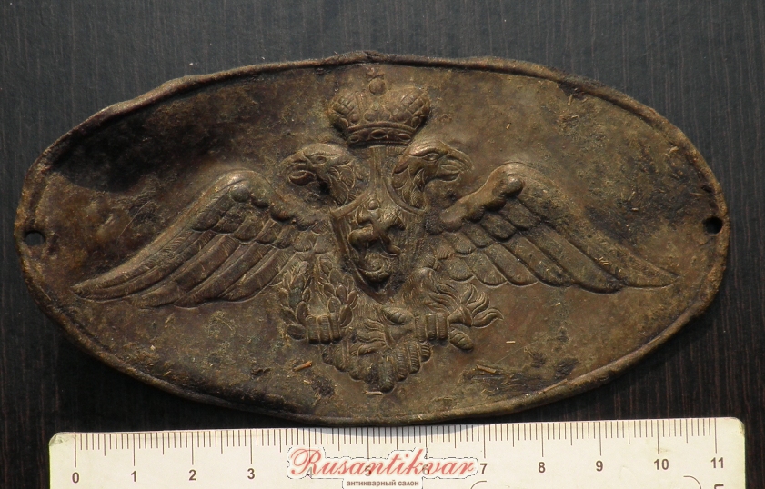

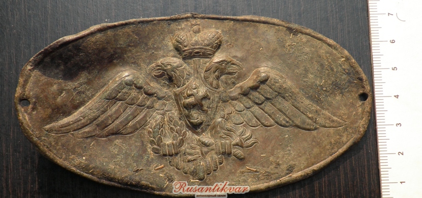

kalvados писал(а):Второй образец. Размер 103*112мм. Кстати по конкретным датам временного периода, если кто-либо в курсе, бытования данных предметов в обиходе, рад буду получить информацию.
Правление Павла Петровича. Бляха с патронной мушкетерской или гренадерской сумы.

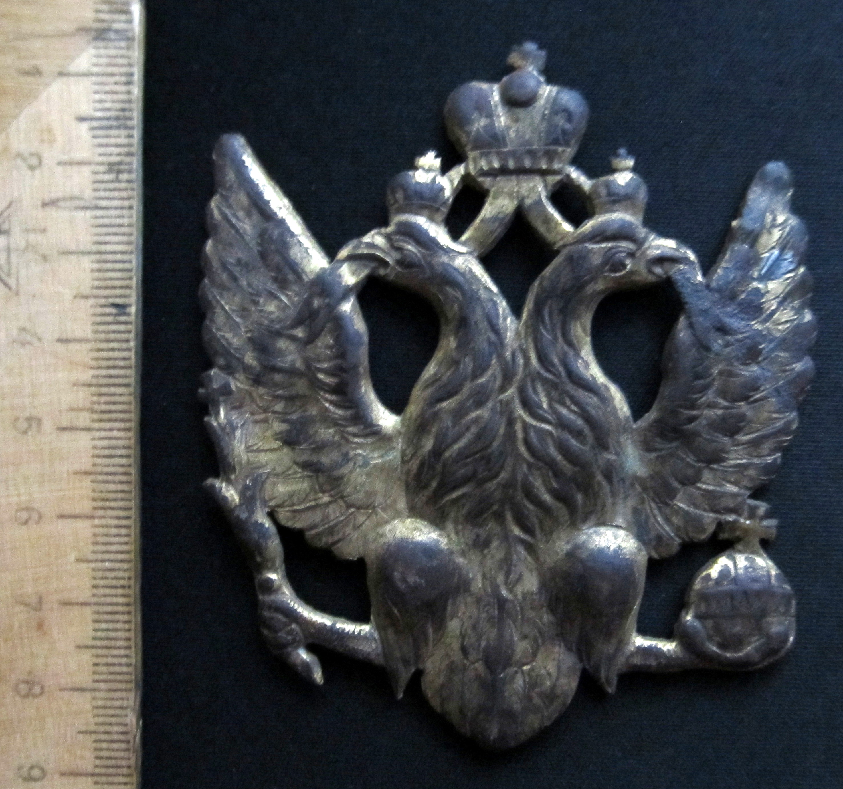

Не так давно приобрёл орлика, место находки не имею точно сказать, пришёл из Курской губернии. Полагаю с головного убора офицера, сзади видны три следа от оловянного припоя, штамп, чеканка, остатки позолоты. Буду признателен, если появится более точная прикрутка к временному периоду и воинскому подразделению.

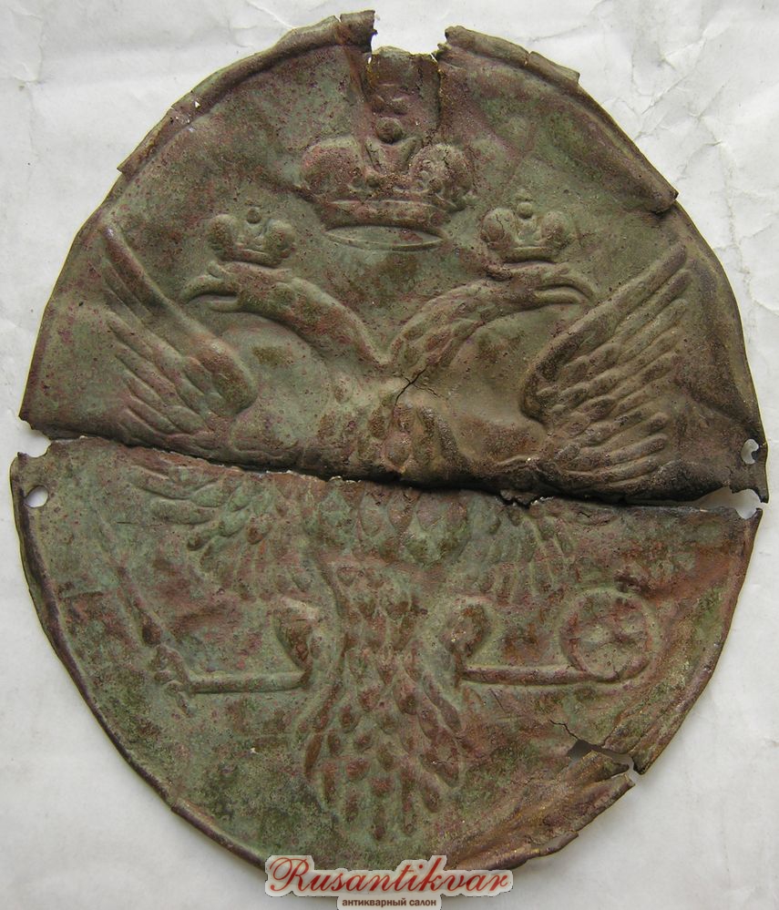

Ещё вот такая проплывала недавно. Диаметр 100 мм.

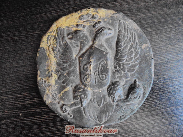

Фото из сети. Размер 120Х100 мм.

kalvados писал(а):Фото из сети. Размер 120Х100 мм.
Не могу точно атрибутировать. Слишком мало-информативное изображение. Даже без герба на груди орла.
Одно точно - после 1783 года. Скорее всего правление Павла Петровича. С патронной сумы.
Конечно, часто очень важно и место находки...
Собственно и первая бляха в этой теме из того же "огорода". Есть и ещё похожие. По отзывам хранителя из мемориального музея Суворова (СПб), бляхи на правление Павла в размерах "плавают". Могут быть и круглыми.
Круглые или овальные бляхи на патронные сумы появились в описаниях регламента 1732 года для кирасирских полков: "Лядунок ...И посреди бляхами медными которые делать овалом чеканные на верху с императорской короной а в середине вензелем Имя Ея Императорского Величества"(пока не выявлены, но похожая проходила в интернет аукционах). В пехоте - скорее всего только с 1763 года (в подражание пруссакам) овальные с гербами гос или полковыми в "воинских арматурах". С 1775 г. (только в тех полках, что начали формироваться) с гос орлом и вензелем Екатерины (пока не выявлены, известны только по описаниям). С 1783 г. круглые (с ними пока не разобрался окончательно, но вроде гос орёл с московским св. Георгием). Павел с 1797 г. - в основном овальные с гос орлом без изображений герба или вензеля на груди. Александром не занимаюсь, но они хорошо представлены как в музеях, так и в Висковатове.

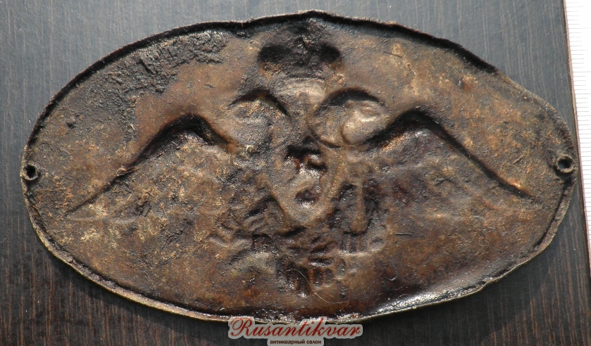

Спасибо Роберто, вот такая бляха сейчас в продаже на дружественном ресурсе, интересно к чему могла иметь отношение. По типу орла период правления Николая Павловича, возможно с обвеса литавров. Хотя всего лишь это моё предположение.

kalvados писал(а):Спасибо Роберто, вот такая бляха сейчас в продаже на дружественном ресурсе, интересно к чему могла иметь отношение. По типу орла период правления Николая Павловича, возможно с обвеса литавров. Хотя всего лишь это моё предположение.
А вот тут я такая же "гадалка". Предполагать могу много чего - потому как знаний по данному периоду маловато будет. ;)
