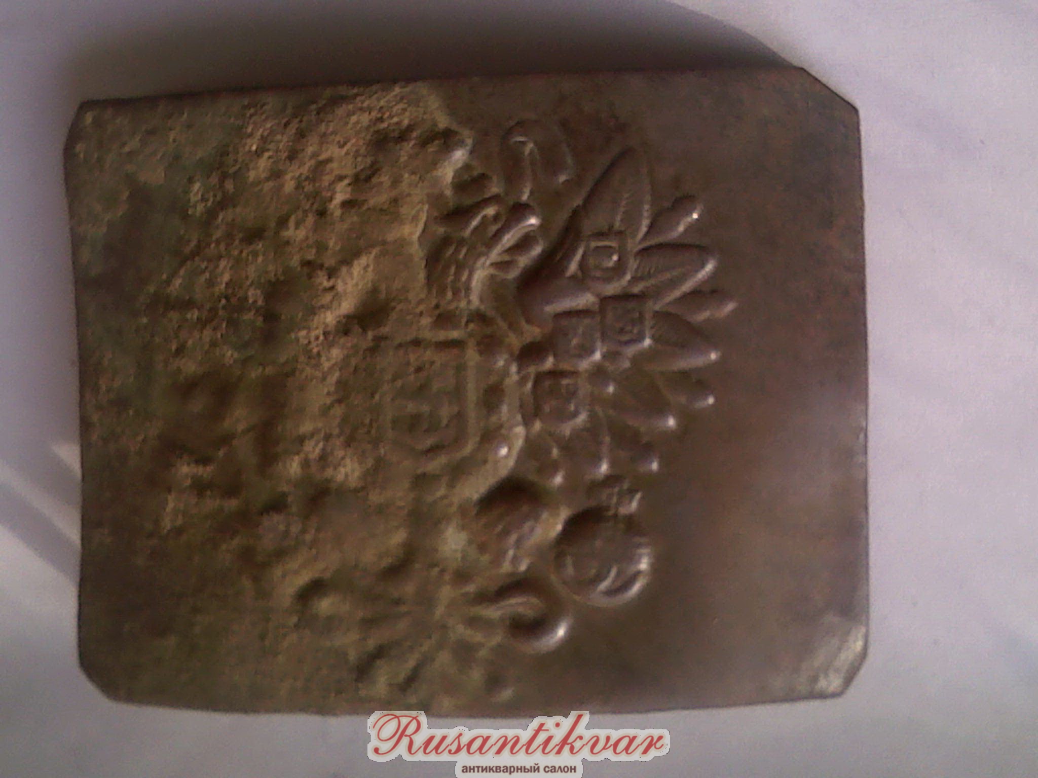

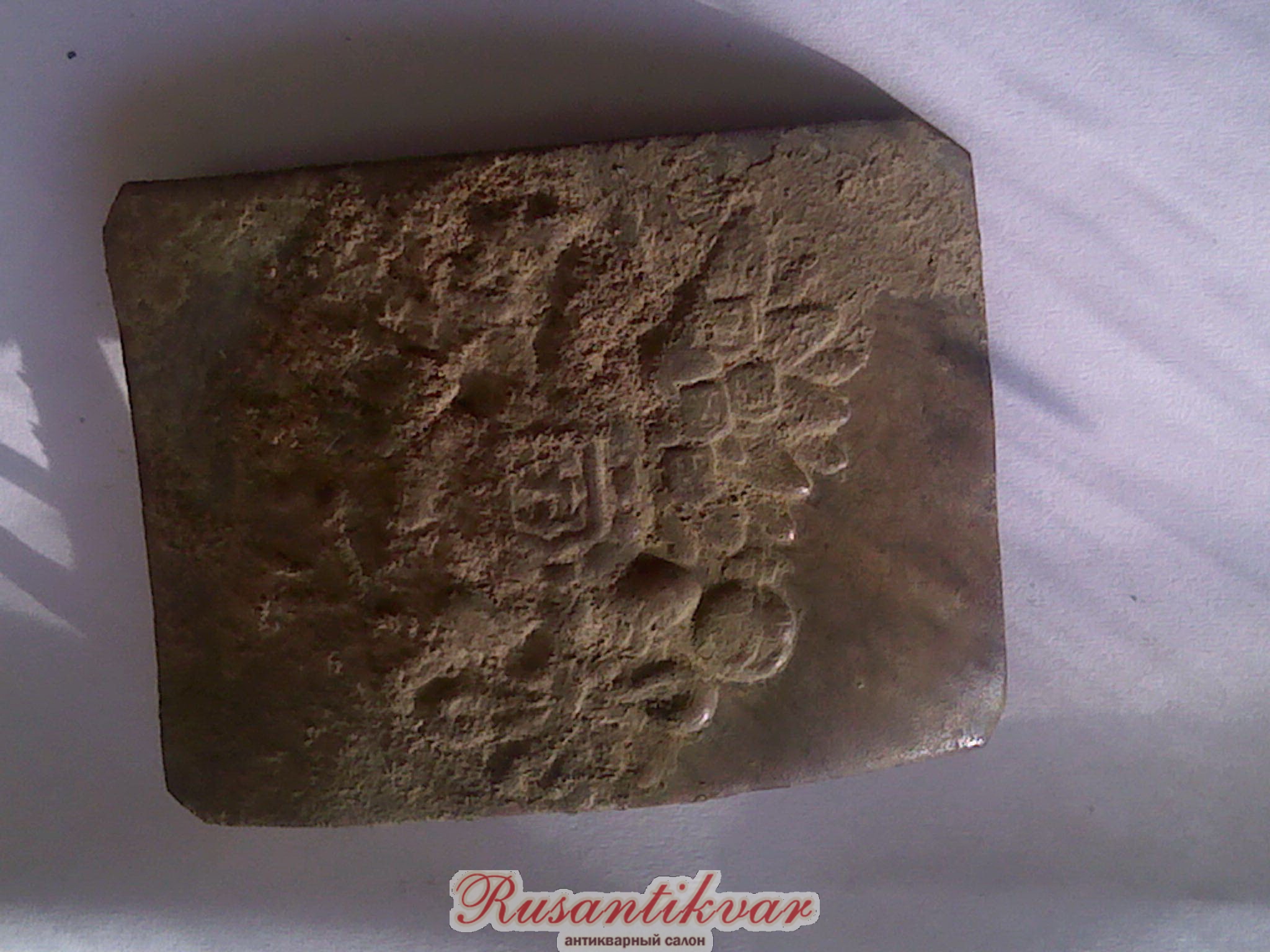

Чтобы почистить прягу механическим путем , требуется свободное время , шабер и собственно пряга .
Свободное время включает руки , и они начинают работать - вот так :

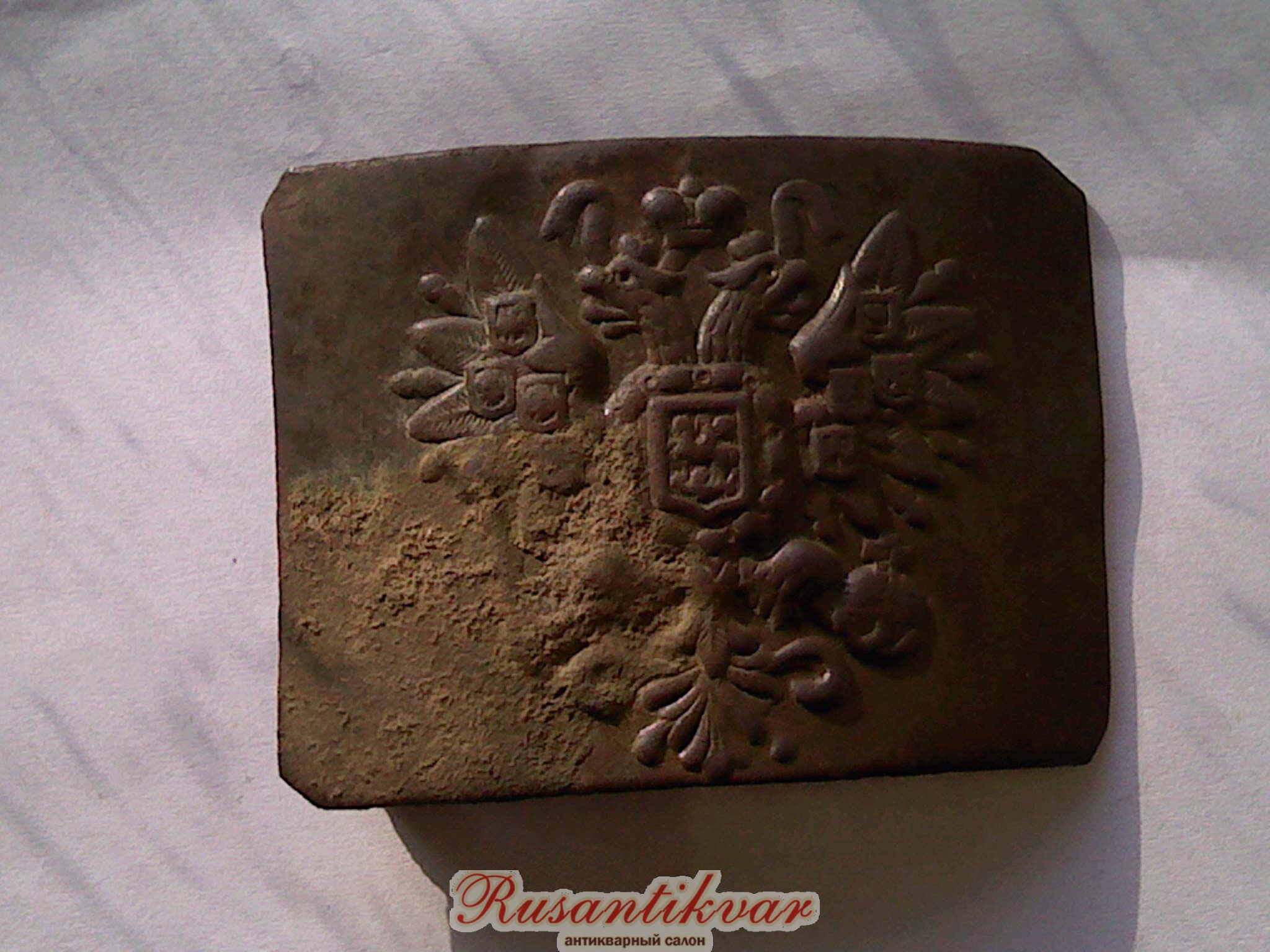

Далее в творческий процесс включается любопытство :

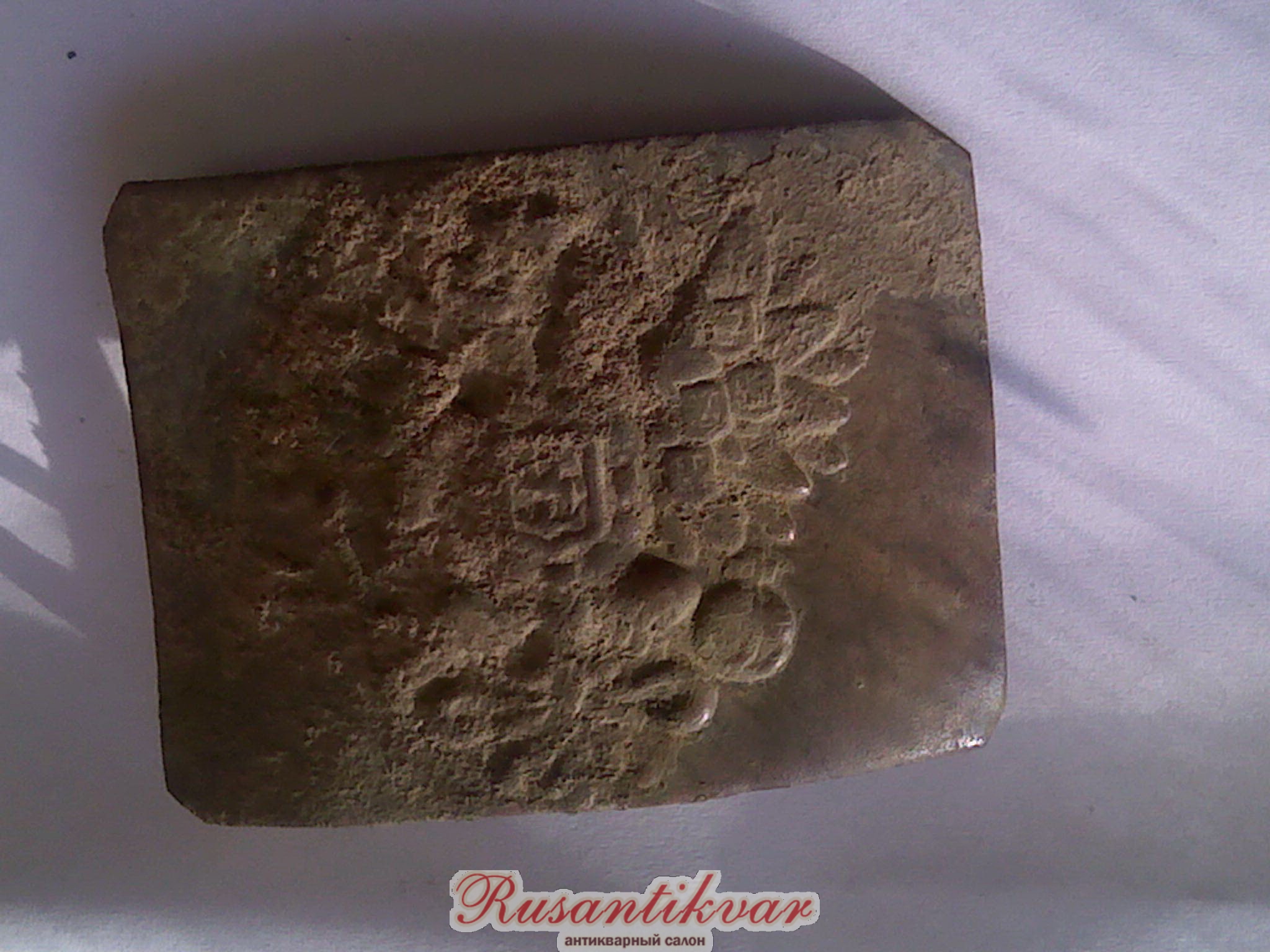

Следующий этап работы - азарт . Его специально включать не нужно , он активируется сам :

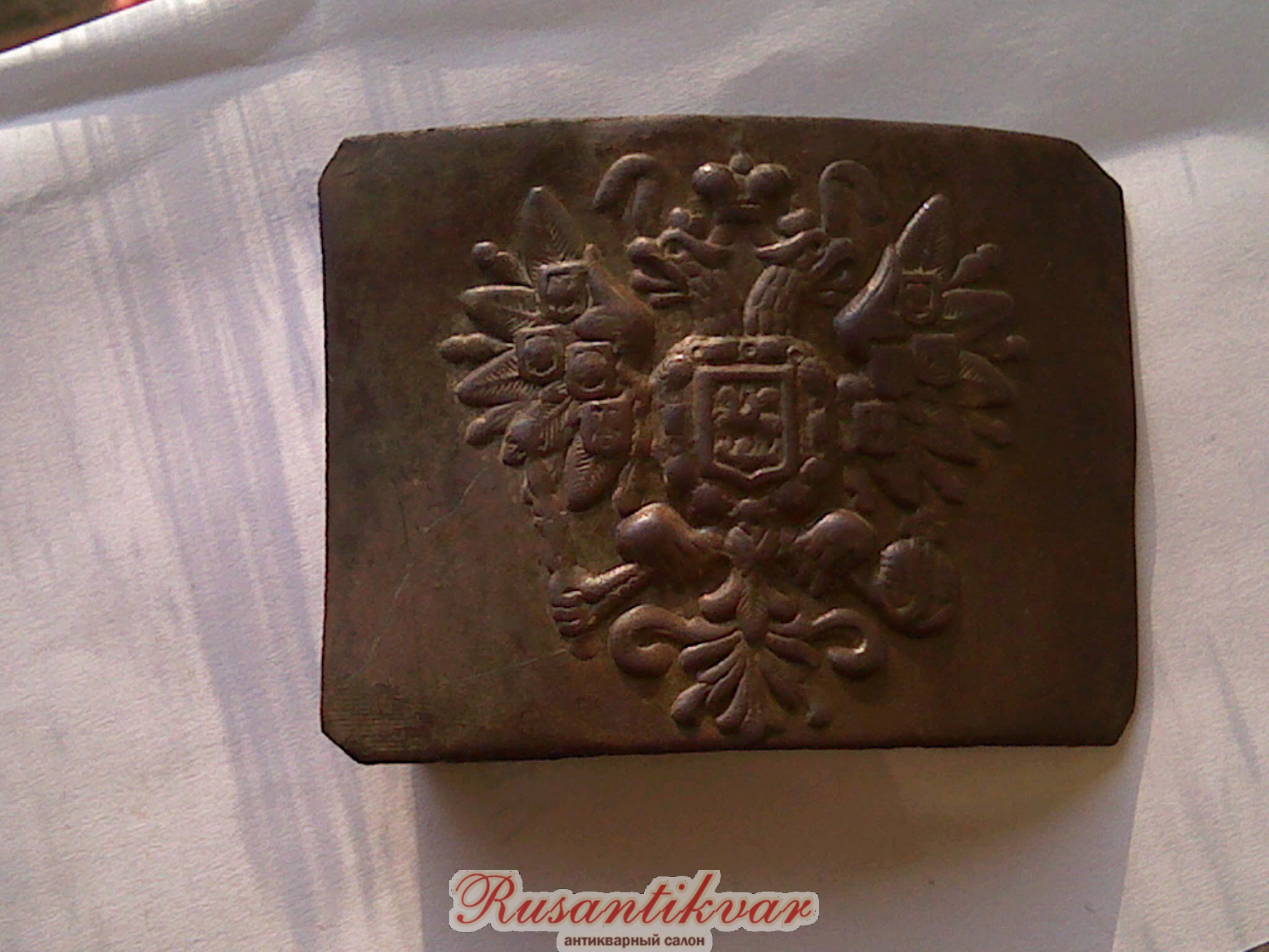

И наконец , завершающий этап работы .Теперь необходимо включить терпение .
Это вам не азарт , терпение само собой не включится , нужно постараться .

Ну вот в принципе и все . Все предельно просто - свободное время , любопытство , азарт и терпение ...

Не проще ли было надраить эту прягу латунной карцщеткой?Результат был бы такой же,а ****и куда как меньше.
швагра
Сообщения: 57
Зарегистрирован: 26 мар 2013, 23:31
Репутация: 2
Re: Механическая расчистка пряги РИА
Сообщение швагра » 07 ноя 2014, 11:25
Щетка была использована еще до всех манипуляций с шабером .
Песок и окислы были сцементированы в очень плотный слой .
Применение же более грубой щетки неизбежно повлекло бы повреждение металла , не говоря уже о патине .
Хотя можно и болгарочкой , ***** меньше ...

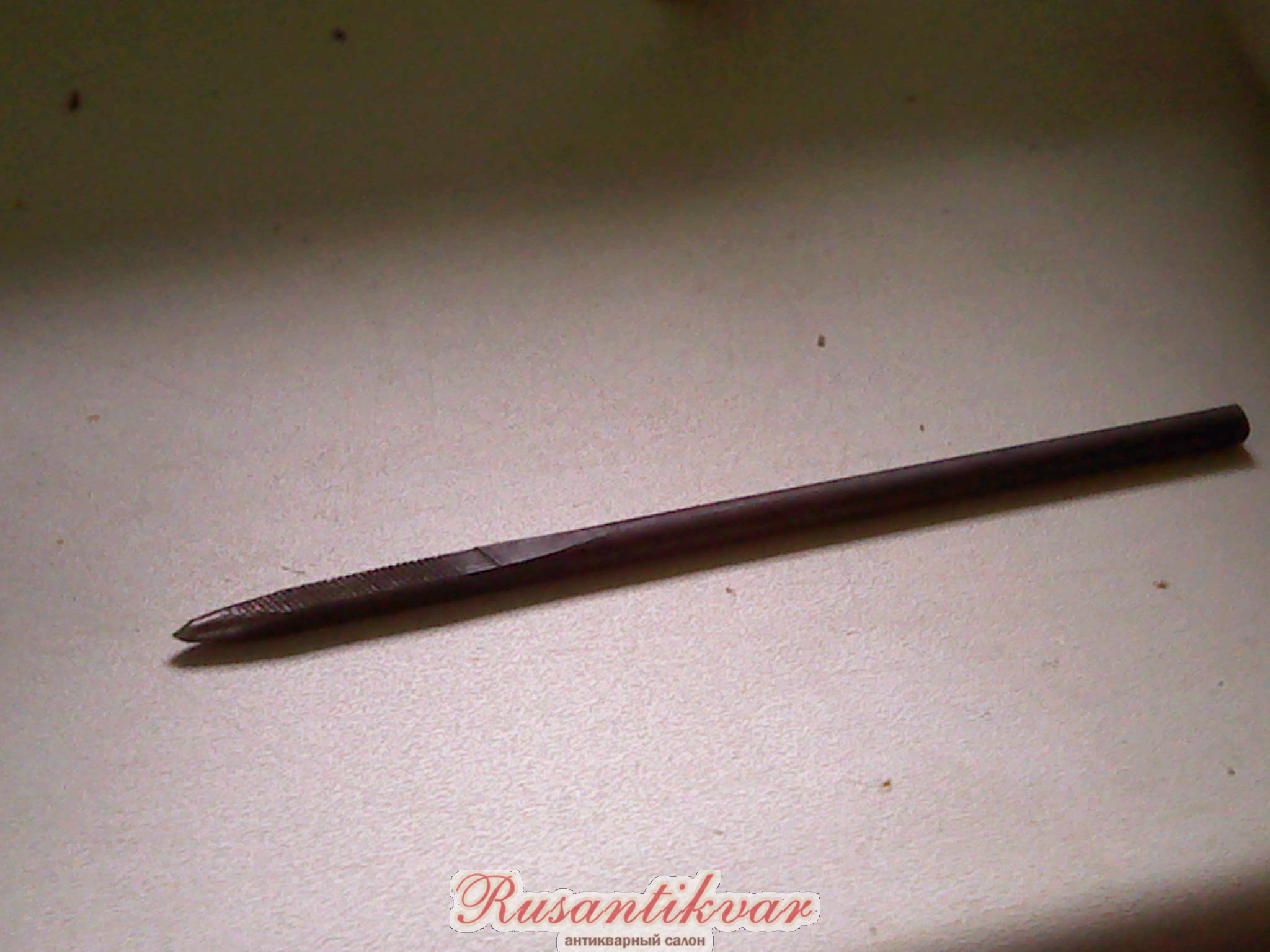

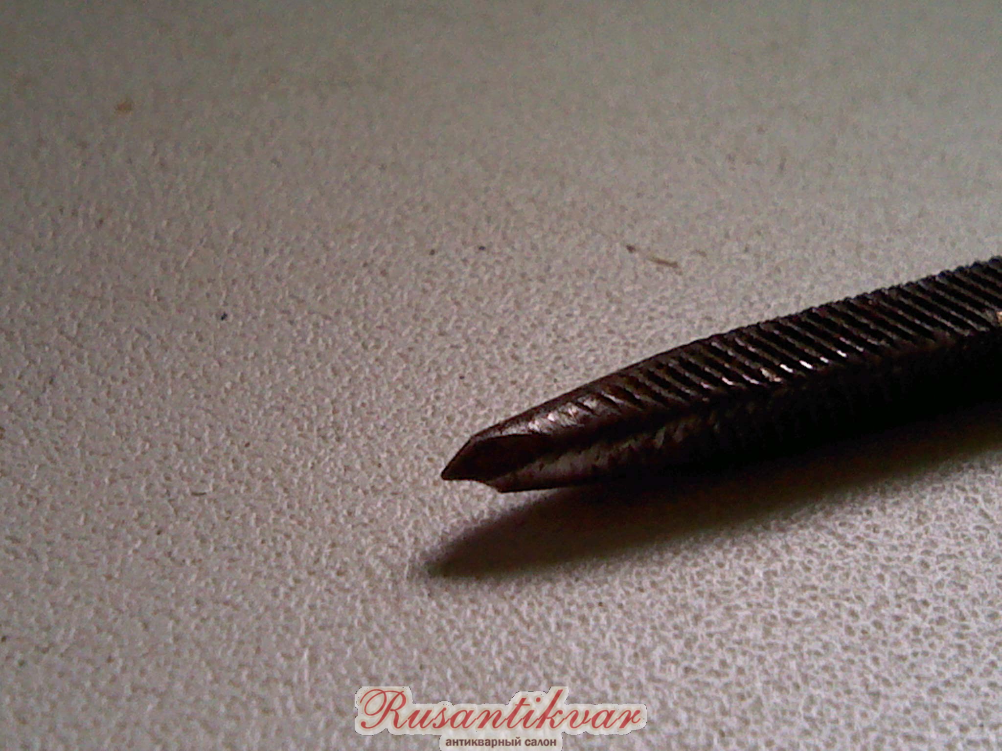

Дима, молодца :drinks: , фото шабера в студию плиз.
швагра
Сообщения: 57
Репутация: 2
Сообщение швагра » 07 ноя 2014, 16:38
Мишаня , а че там смотреть - обломки надфиля заточенные
