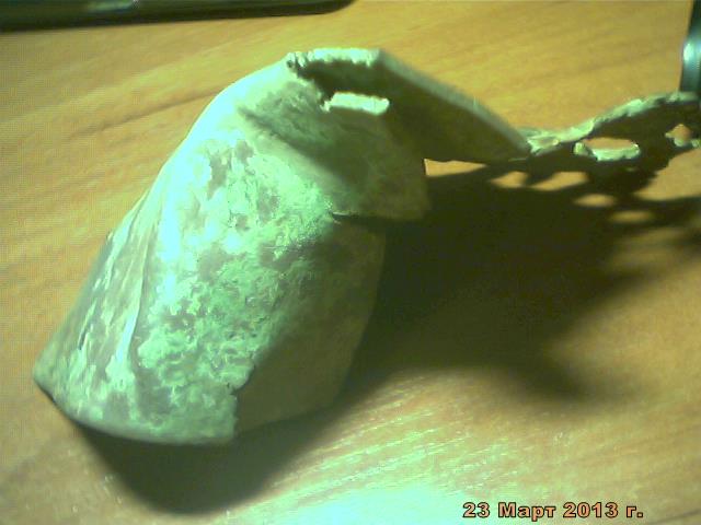

Тяжелый и распространённый случай излома литого артефакта.
Очистка и реставрация найденных предметов
Модератор : Стасиус
Стасиус
Сообщения: 499
Репутация: 15
Сообщение Стасиус » 23 мар 2013, 22:03

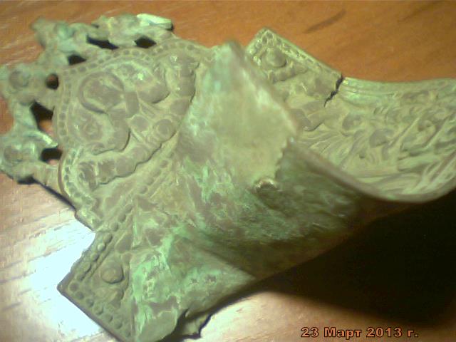

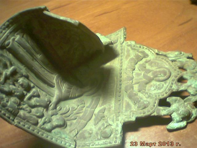

Классика излома артефактов на пахотных полях.Часто попадается вещь несущая на себе следы либо бульдозерной ликвидации старого урочища, либо распашки такового.Попробуем вернуть ей утерянный вид.
Стасиус
Сообщения: 499
Репутация: 15
Re: Тяжелый и распространённый случай излома литого артефакт
Сообщение Стасиус » 23 мар 2013, 22:05
Думаю что объём задачи понятен.И уровень сложности также.А теперь сыграем в лотерею и попробуем вернуть вещи первоначальный вид.Но начну я все манипуляции завтра)))

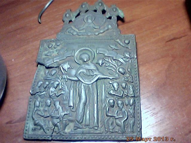

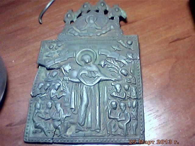

Правка пока совершалась только руками и при помощи деревянных брусков для выравнивания в плоскости.Вот пока что получается. Работа будет продолжена.
Сообщения: 4643
Сообщение КОТТ » 25 мар 2013, 19:34
Стас для брусков очень не дурно, мне казалось она должна была на куски рассыпаться, уж больно металл не в сохране... :(
Стасиус
Сообщения: 499
Репутация: 15
Сообщение Стасиус » 25 мар 2013, 20:49
Да это смотря как гнуть.Я уже просто столько всего выпрямил, уже знаю наперёд, когда металл трескаться начнёт.
