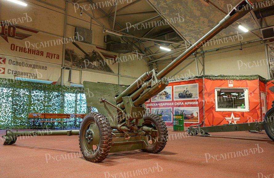

И тут конструктор Василий Грабин, сын артиллериста, предложил в июле 1941 года изящное решение. На легкий лафет противотанковой 57-мм пушки ЗИС-2, уже освоенный в производстве, накладывается ствол с баллистикой 76-мм пушки Ф-22 УСВ. Причем ствол снабжен дульным тормозом, чего не было у Ф-22. При выстреле часть пороховых газов выходит через отверстия в этом тормозе, «поглощая» до трети энергии отката. Так родилась пушка ЗИС-3.
Уже в сентябре 1941 года будущая легенда артиллерии получила «добро» на изготовление опытной партии. Первые 50 пушек поехали на фронт в декабре 1941 года формально еще не принятыми на вооружение — такой острой была нужда в новом оружии.
12 февраля 1942 года ЗИС-3 была официально принята на вооружение под именем «76-мм дивизионная пушка образца 1942 года».
Позже появилась красивая легенда о якобы тайном выпуске первых ЗИС-3 без разрешения «сверху». Но документы это опровергают.
ЗИС-3 стала гораздо проще, легче и вдвое дешевле своей прямой предшественницы Ф-22 УСВ, и более чем в полтора раза мощнее старой «трехдюймовки». Дешевле — значит, новые пушки можно выпускать на менее сложных станках, с менее опытными рабочими и в разы больше.
Вес ЗИС-3 в боевом положении — 1200 кг. Вес осколочно-фугасного снаряда пушки — чуть больше 6 кг. Скорострельность — до 25 выстрелов в минуту. Наибольший угол возвышения ствола — 37 градусов, угол горизонтального обстрела — 54 градуса. Никаких рекордов, зато простота, дешевизна и универсальность.
Сравнительно легкую пушку можно было перекатывать на поле боя вручную, даже по горному склону или болоту, возить лошадьми. А мощный тягач по хорошей дороге буксировал ЗИС-3 со скоростью 50 км/ч, и даже по бездорожью — до 10 км/ч.
При этом рукоятки горизонтальной и вертикальной наводки пушки теперь находились с одной стороны орудия, что позволяло наводить ЗИС-3 одному человеку, а не двум, как раньше.
Колеса ЗИС-3 такие же, как у грузовика ГАЗ-АА, то есть уже освоенные в производстве.
