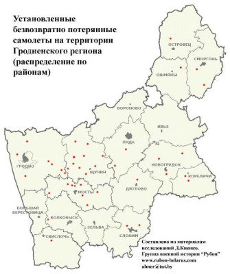

Распределение по районам установленных безвозвратно потерянных самолётов на территории Гродненского региона
По состоянию на 01.01.2017
Волковысский 1
Гродненский 7
Дятловский 1
Кореличский 2
Лидский 2
Мостовский 8
Новогрудский 3
Островецкий 1
Ошмянский 1
Свислочский 1
Слонимский 2
Сморгонский 2
Щучинский 10
Всего 41

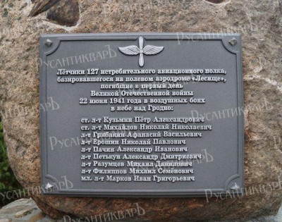

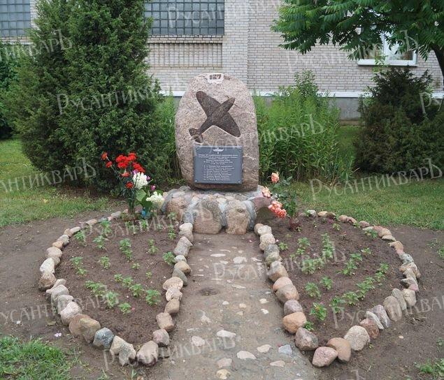

По результатам исследований боевых действий авиации в 1941 году на указанной территории, автором были изданы три книги . Достоверно установлены места гибели всех девяти лётчиков 127-го ИАП, погибших 22 июня 1941 года . Выявлено место падения и обнаружен двигатель самолета И-153, по которому установлена фамилия лётчика. Его И-153, по всей вероятности, был первым сбитым советским самолётом в Великой Отечественной войне.
