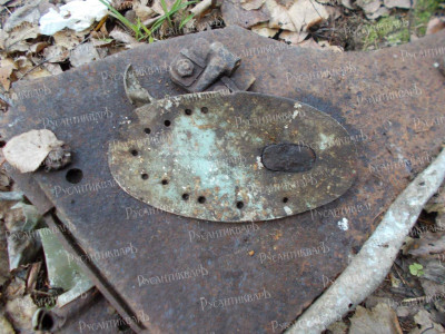

Промывка найденных деталей помогла нам установить номер машины. На одном из лючков красной краской были нанесены заветные цифры 18/144. Благодаря этой информации и помощи авиационного историка и специалиста Бориса Давыдова, нам удалось установить, что на самолёте Пе-2 № 18/144 с моторами 24-2280 и 24-2278 при катастрофе во время полёта по выполнению боевого задания 6 мая 1943 года, погиб экипаж из 38-го авиационного бомбардировочного полка 204-й бомбардировочной дивизии: пилот, старший сержант Калмыков Сергей Михайлович, штурман, младший лейтенант Костевич Алексей Филиппович и стрелок-радист, младший лейтенант Карельсон Владимир Иванович.

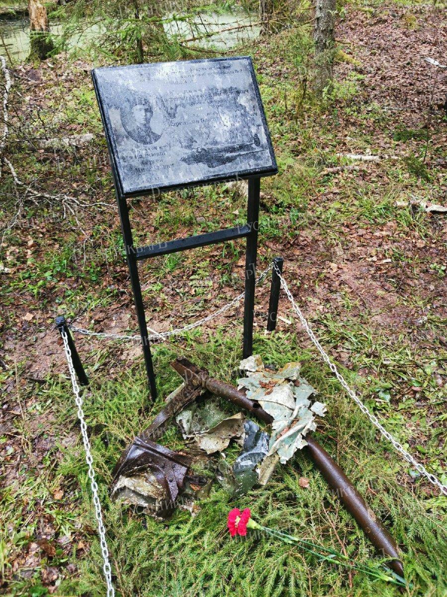

7. Памятная плита экипажу Пе-2 (фото из архива ПО «Бумеранг-ДОСААФ»).
8. Установка памятной плиты (фото из архива ПО «Бумеранг-ДОСААФ»).

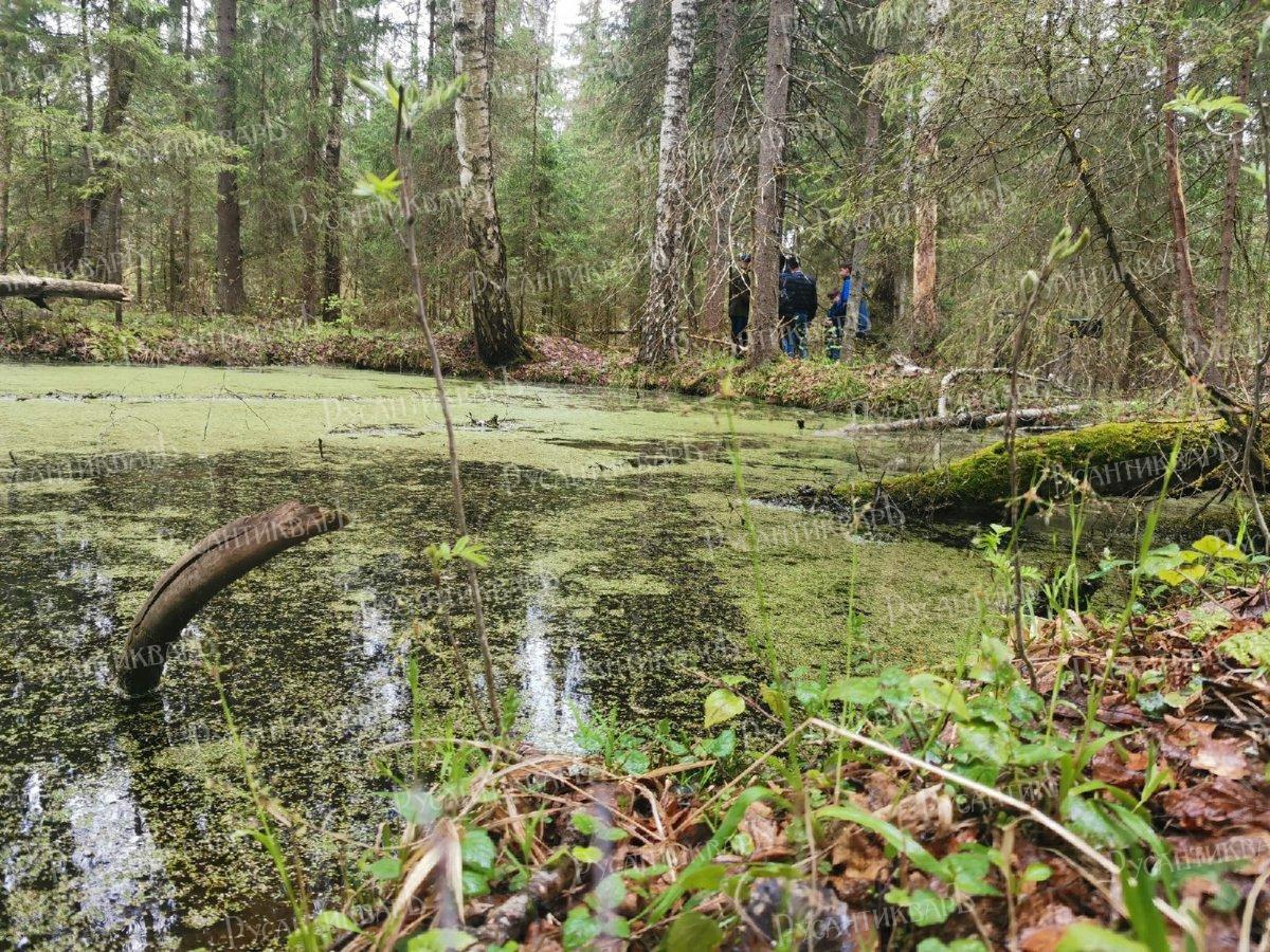

9. Воронка на месте гибели экипажа (фото ПО «Бумеранг-ДОСААФ»).

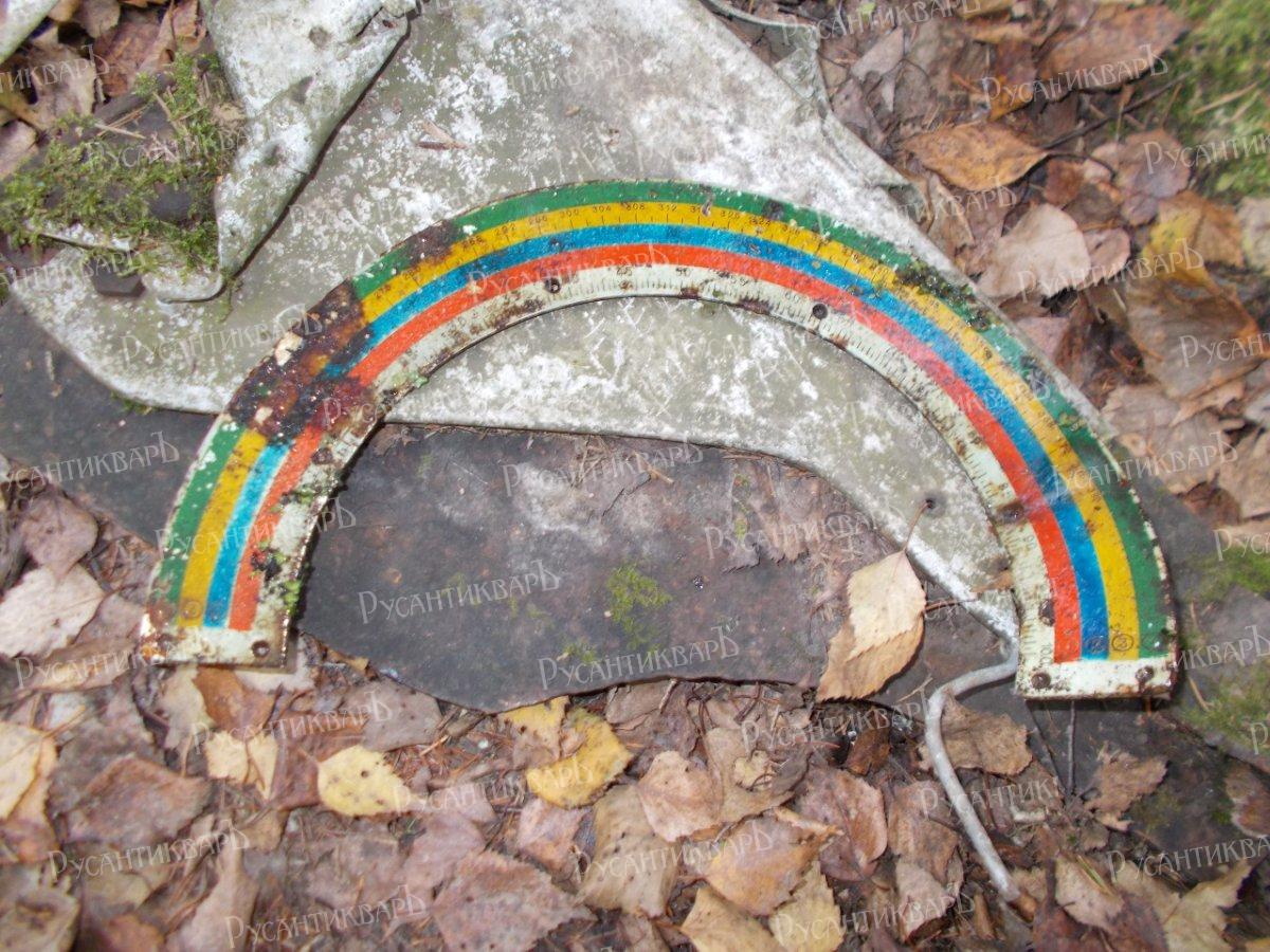

10. Шкала радиостанции «Двина» и фрагмент бронеспинки пилота (фото ПО «Бумеранг-ДОСААФ»).

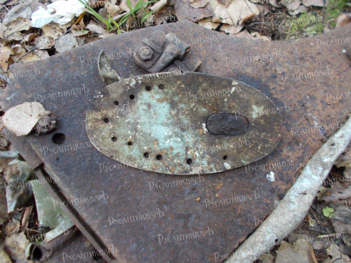

11. Лючок с самолёта Пе-2 (фото ПО «Бумеранг-ДОСААФ»).

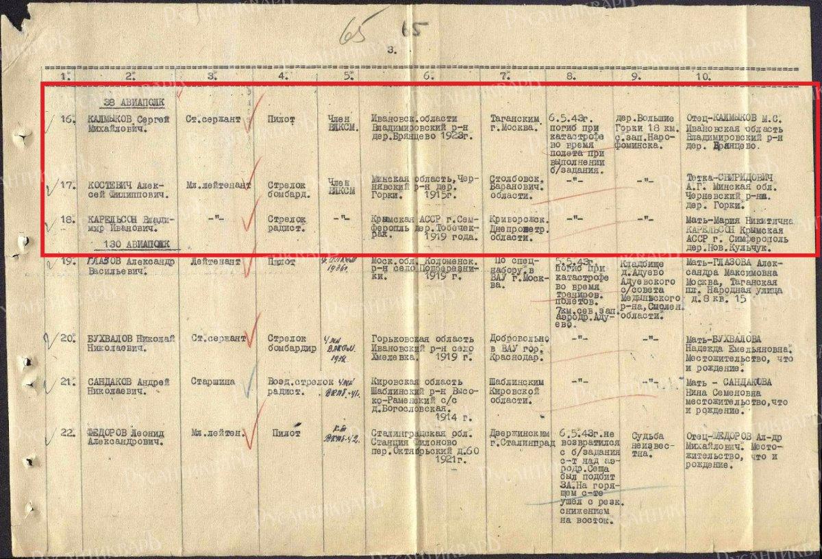

12. Донесение о безвозвратных потерях («Память народа»).
