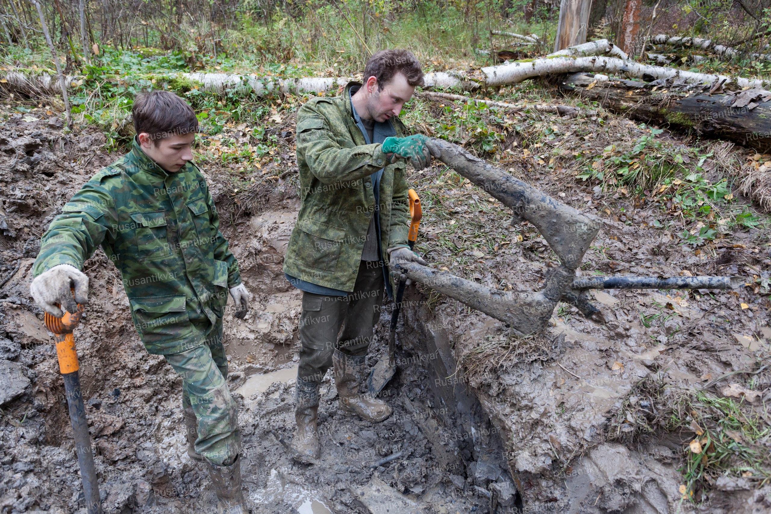

В октябре поисковая группа принялась за работу. Сначала была раскопана площадка для отвала грунта, чтобы убедиться в отсутствии важных деталей на этом месте, затем стали углубляться в воронку с западной стороны. Вскоре, кроме многочисленных мелких обломков самолёта, попались и фрагменты человеческих останков – несколько осколков костей черепа, и неопределённые обломки. Как минимум здесь погиб один человек. По мере углубления количество металла увеличивалось и его размер тоже – достали часть стойки шасси, которая ввела нас в затруднение, так как ни на СБ ни на Пе-2 таких не встречалось. Тогда возникло предположение, что это какой-то ранний тип. Извлекая детали из раскопа, коллеги заметили, что они практически новые – краска на всех однородная, следов перекраски нет, а винты крепления лючков и капотов (винты Дзуса) не имеют следов отвертки, какие возникают при неоднократном откручивании и закручивании. Удивляло качество изготовления многих деталей – все чётко и аккуратно, где надо, отполировано. Самолёты, изготовленные в военные годы, не идут ни в какое сравнение.
На глубине около метра обломки пошли сплошным слоем, а пространство между ними было заполнено водой. В основном встречались фрагменты обшивки, конструкции рамы, трубки и шланги. Среди этого стали встречаться фрагменты одежды в очень хорошей сохранности, а также не разложившаяся органика от тела погибшего, зажатая между деформированными обломками. Но количество останков было не значительное – тела погибших были извлечены ранее. Стало понятно, что здесь поработали вскоре после катастрофы. В первый день раскопок нашлись и долгожданные номера мотора М-105 на фрагменте крышки распределительного вала и обломке магнето. Один номер читался чётко – К 25-31, а второй был перебит с 25-77 на 25-37. Мы решили, что это номер второго мотора, но впоследствии это не подтвердилось.
В западной части воронка закончилась на глубине 2.4 метра, где находились обломки мотора М-105, втулки винта, противовеса, карбюраторов 1940 года изготовления и фрагменты других агрегатов. Как таковой мотор отсутствовал. Раскопки переместились в восточную часть воронки – здесь найдены фрагменты приборной доски, электрооборудования, бронеспинки, две педали и части бомбодержателя. На одной из шильд читалась надпись «Хим. фугас», что вызвало справедливое опасение у поисковиков. Однако все прошло благополучно и никаких боеприпасов, в том числе химических, во всём раскопе найдено не было. Любопытно, что на панели тумблеров ручка одного из переключателей была обломана ещё в период эксплуатации самолёта - в излом вставлен простой деревянный штифт, а на него надета отломанная пустотелая ручка тумблера. Вот такой «временный ремонт»!
Таким образом, восточная часть воронки образована ударом кабины и остального фюзеляжа, в глубину составила 1.8 метра. Здесь также обнаружены фрагмент хлопчатобумажной и полушерстяной одежды, часть обгоревшего сапога и футляр от очков одного из членов экипажа. Примечательно, что на момент катастрофы очки находились в футляре и от удара отпечатались на его жестяном корпусе. Самих очков внутри не оказалось – вероятно, их забрали после катастрофы.

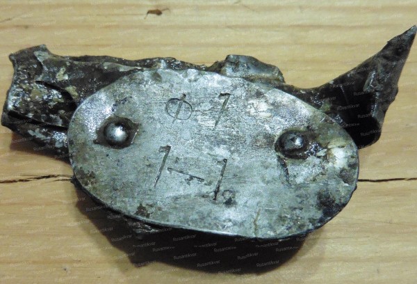

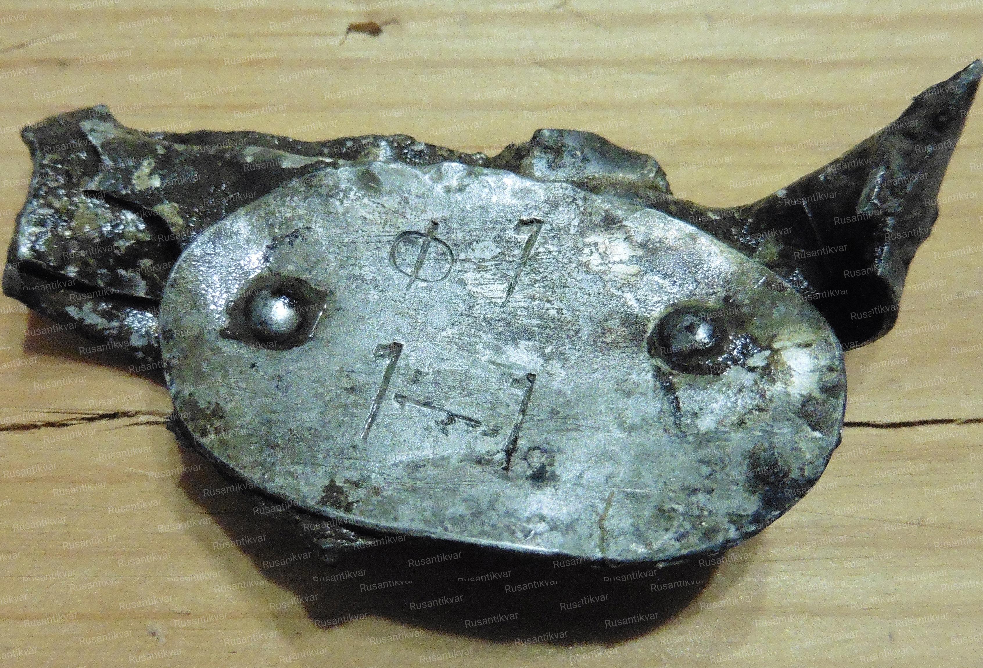

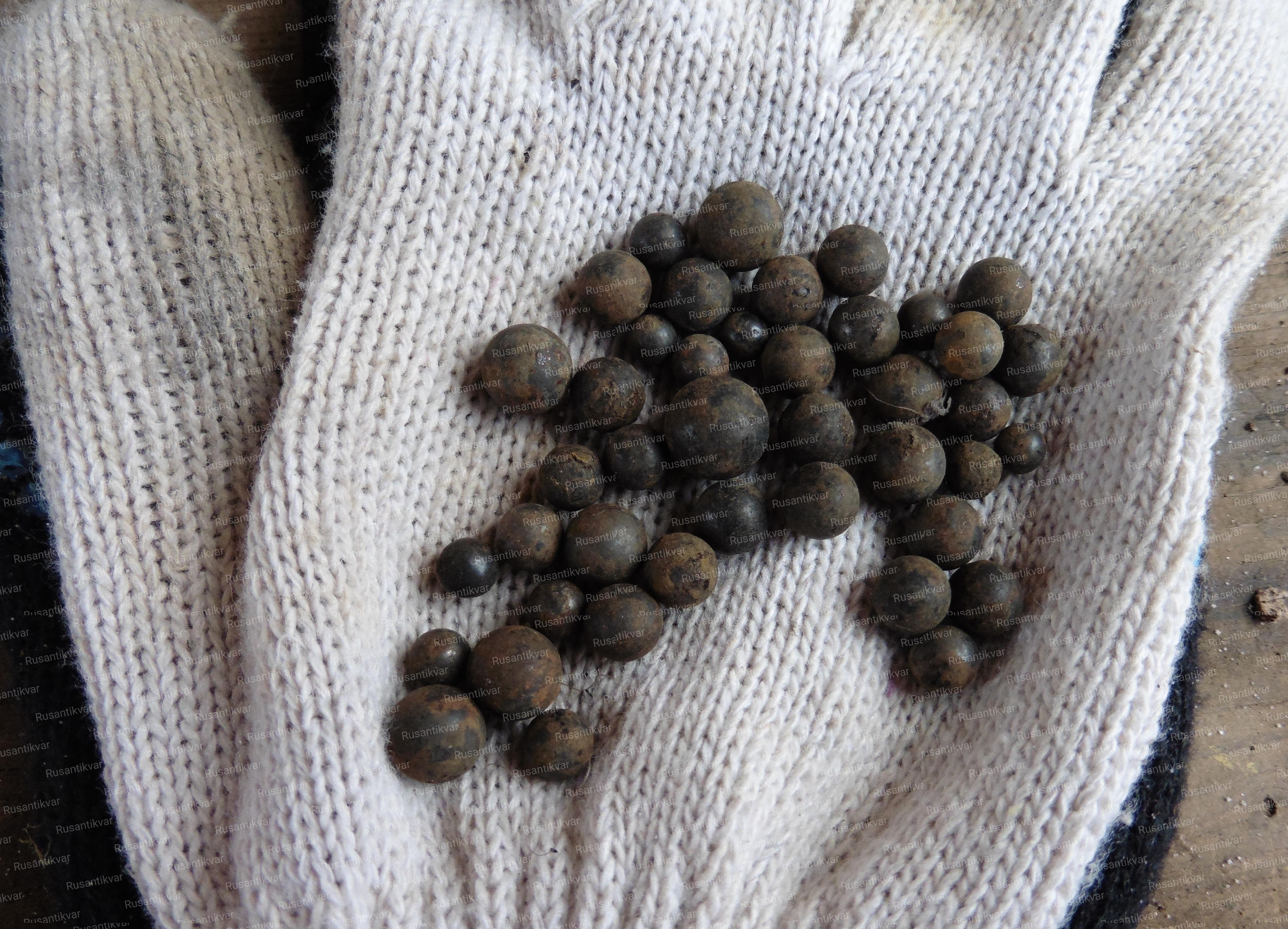

Не обошлось и без загадок - на дне восточной части воронки обнаружено огромное количество стальных шариков! Тысячи шариков разного диаметра от 3 до 10 мм! Среди них попалось несколько более крупных, около 20мм. При этом на обломках самолёта от них осталось множество вмятин, что подтверждает их присутствие в самолёте на момент катастрофы. Мы подумали, что это был груз – возможно самолёт вёз продукцию какого-то завода. Была и другая находка, обратившая на себя внимание – среди обломков попалась самая настоящая алюминиевая спиралеобразная стружка от сверла. Казалось бы, самолёт – техника, где каждая соринка противопоказана, а тут целая стружка, 3 сантиметра в длину! Халатность на заводе?
Раскопки фактически завершились, и на основании находок сделаны выводы. Новый самолёт, отсутствие боеприпасов, непонятный груз в виде стальных шариков…Всё это наводило на мысли, что новый бомбардировщик использовался как транспортный, и очень вероятно, что катастрофа действительно случилась до войны.

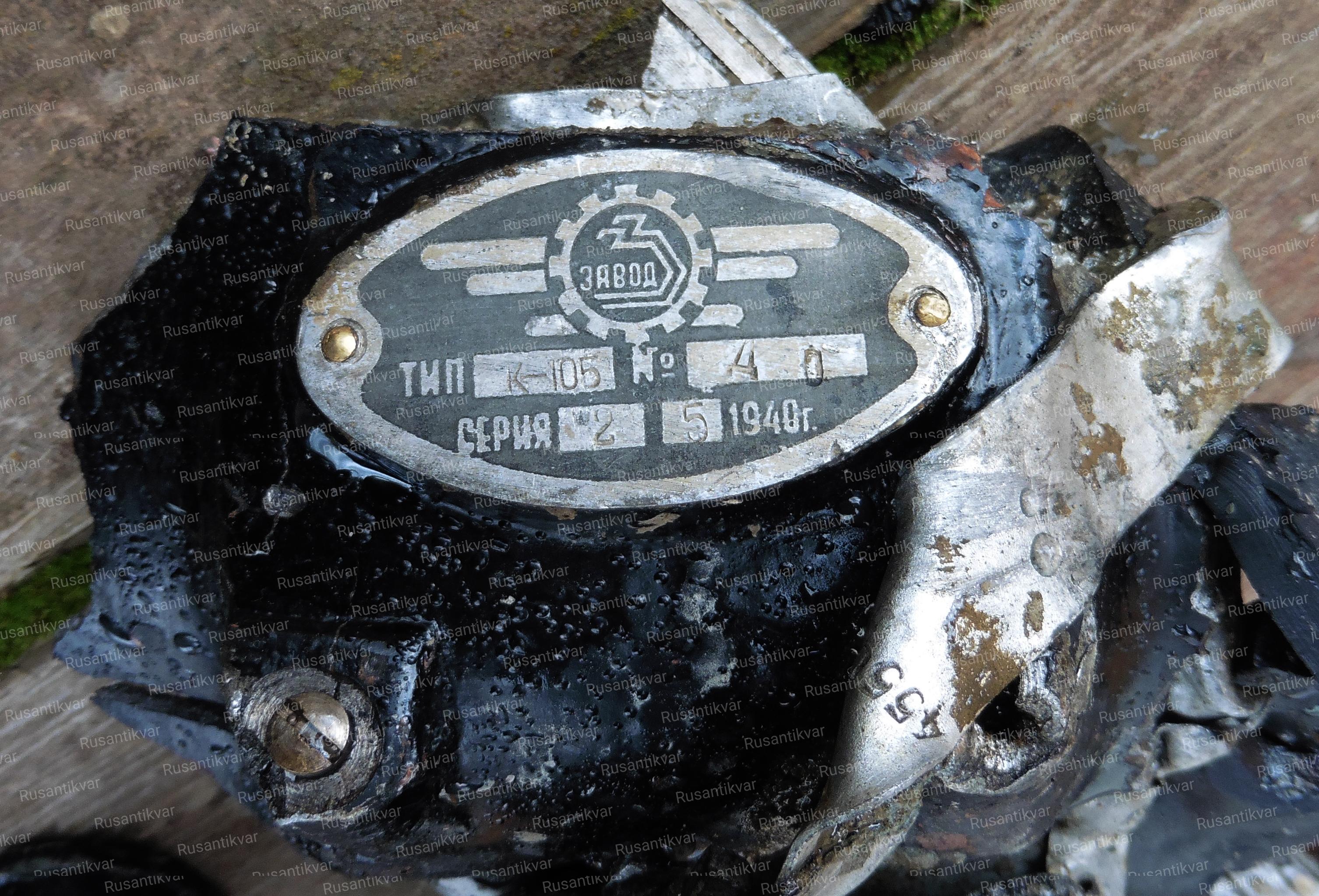

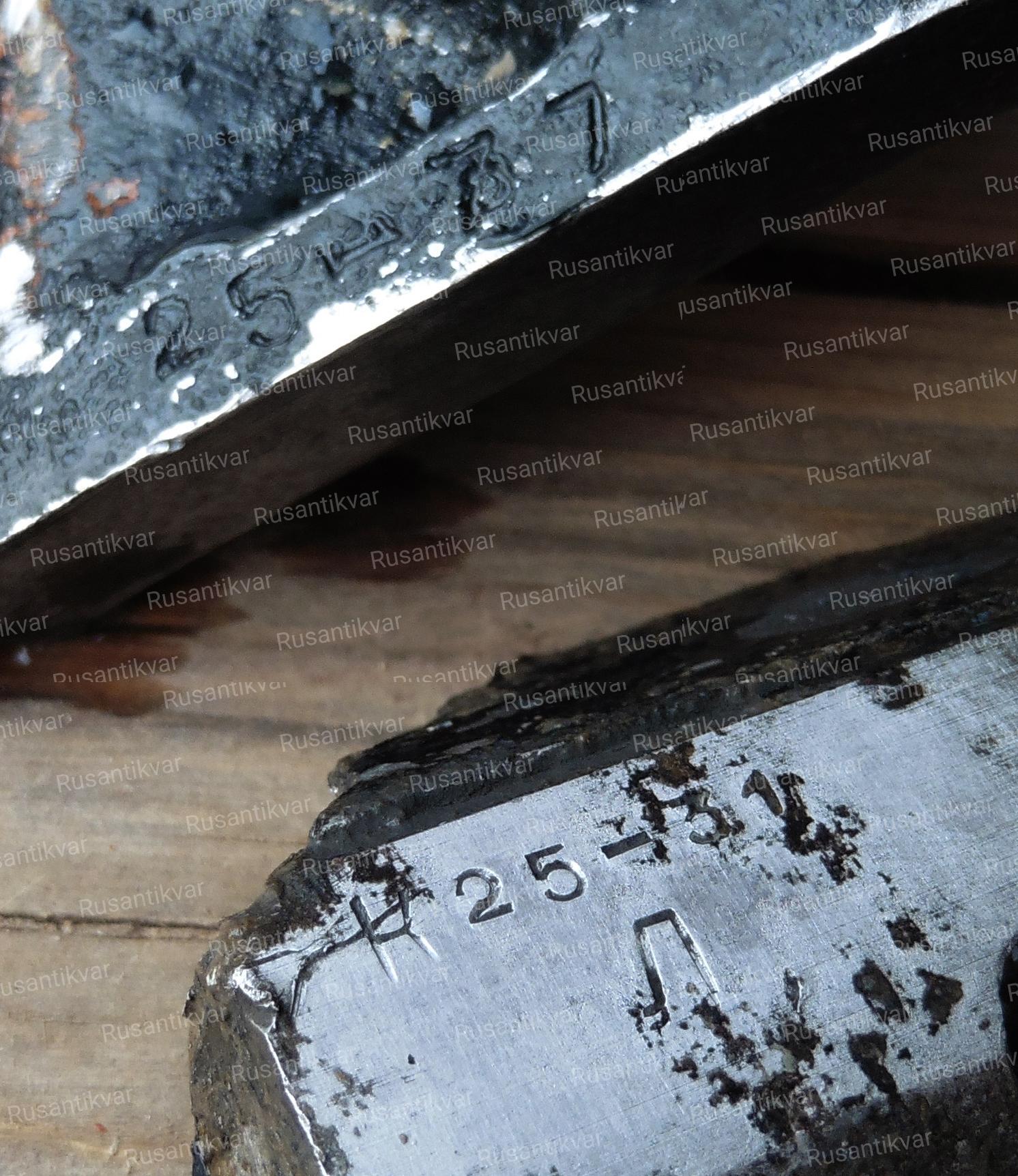

Таким образом, в нашем распоряжении оказались обломки мотора М-105 № К 25-31 и 25-37, а также овальные шильды со странными номерами «Ф-3 / 1-1» и «Ф-1 / 1-1». По характерной детали от стойки шасси возникло предположение, что это может быть опытный самолёт СПБ – Скоростной Пикирующий Бомбардировщик. На фотографиях только этого самолёта нашлась похожая конструкция.
Общими усилиями с Ильей Прокофьевым и исследователем Андреем Симоновым мы пришли к выводу, что это действительно самолет СПБ № 1-1 - первый самолёт первой серии! Оставалось только подтвердить это архивным актом по моторам. В этом нам помог исследователь Олег Растренин – он предоставил сведения из аварийного акта:
«Самолет СПБ № 1-1; моторы М-105 производства завода № 26: правый - К 25-31; левый - К 25-10 – разбился при катастрофе 20.07.1940 года».
Так всё и стало на свои места – и странная стойка шасси, и странный номер 1-1, и слова Ольги Благовой. Логическое объяснение усматривается и в наличие множества шариков на борту – судя по всему, это был балласт для компенсации каких-то неблагоприятных воздействий в полёте. Расхождение осталось только в номере мотора на одной из деталей, но скорее всего цифры «25-37» набиты ошибочно. Не исключён и ремонт с заменой детали от другого мотора.

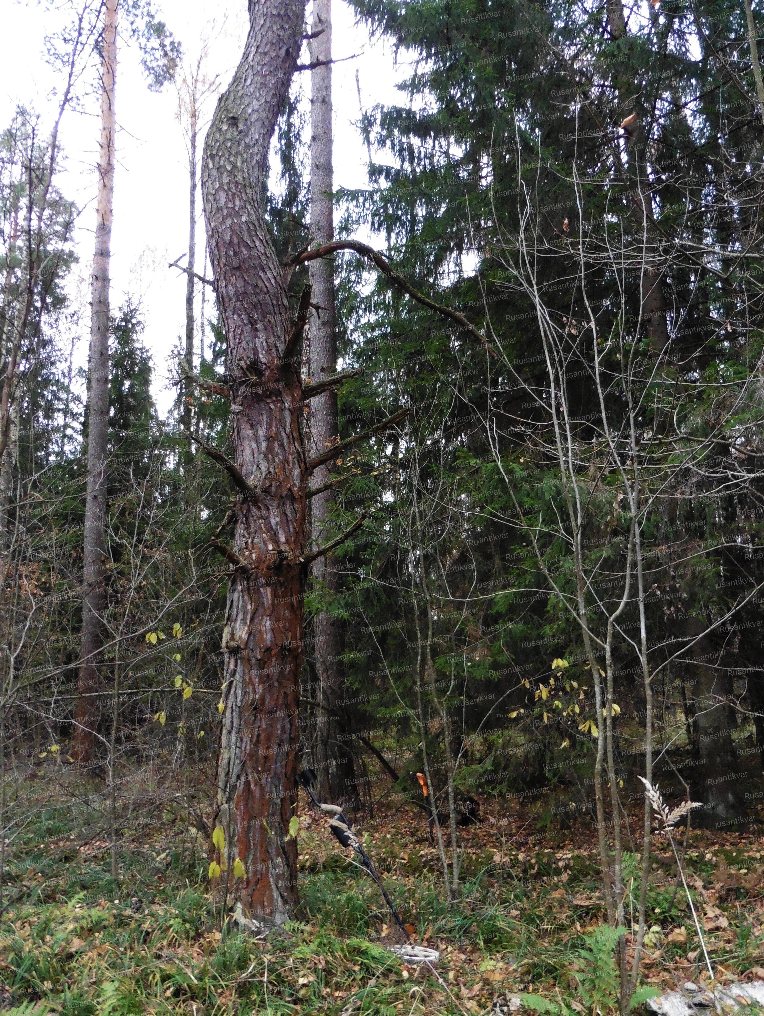

Ознакомившись с этими материалами, мы решили найти место, куда упал второй мотор бомбардировщика. В 110-120 метрах к востоку от нашего раскопа заметили неглубокую воронку. Прибор показал наличие металла - в дёрне были найдены обломки мотора М-105. Раскопки самой воронки показали, что её глубина 1.2 метра, мотор извлечён в далеком прошлом, а обломков в ней осталось не много. Совпадение или нет, но в метре от воронки растет старая сосна, возраст которой не менее 80 лет. Её ствол искривлён – вероятно, это следствие повреждения дерева падающим мотором 77 лет назад.
Поисковые работы на месте катастрофы завершились, обломки вывезены для пополнения музейной экспозиции отряда, и настало время подвести итоги, сказать слово о погибших лётчиках-испытателях и самом самолёте.

1 - Номера моторов.
2 - Тяга .
3 - Номер самолёта.

Главная шильда.

Шарики...
Самолёт СПБ.
Шарики...

Сосна...
