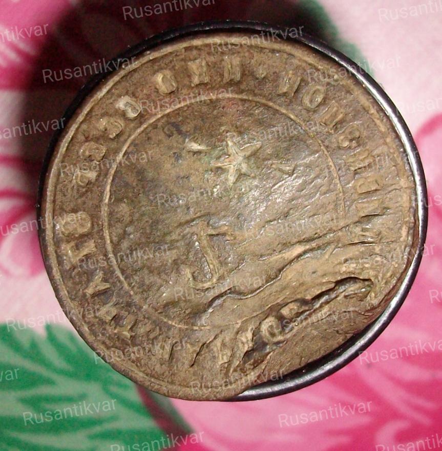

Латунная печать «Управление пограничных войск НКВД БССР «Для пакетов № 13» – найдена на останках погибшего офицера при проведении земляных работ на окраине г. Слонима в сентябре 1971 г. Была передана в Слонимский РВК. В настоящее время местонахождение печати не установлено.

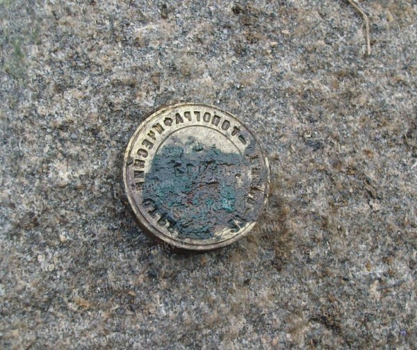

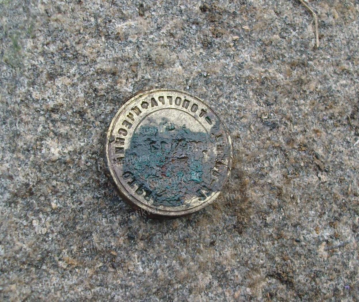

Латунная печать «17 военно-топографический отряд. № ...» (фото 1) – обнаружена при проведении поисковых работ на окраине г. Слонима в апреле 2014 г. , c останками погибшего военнослужащего. Печать находится в музее 52-го оспб ВС РБ.

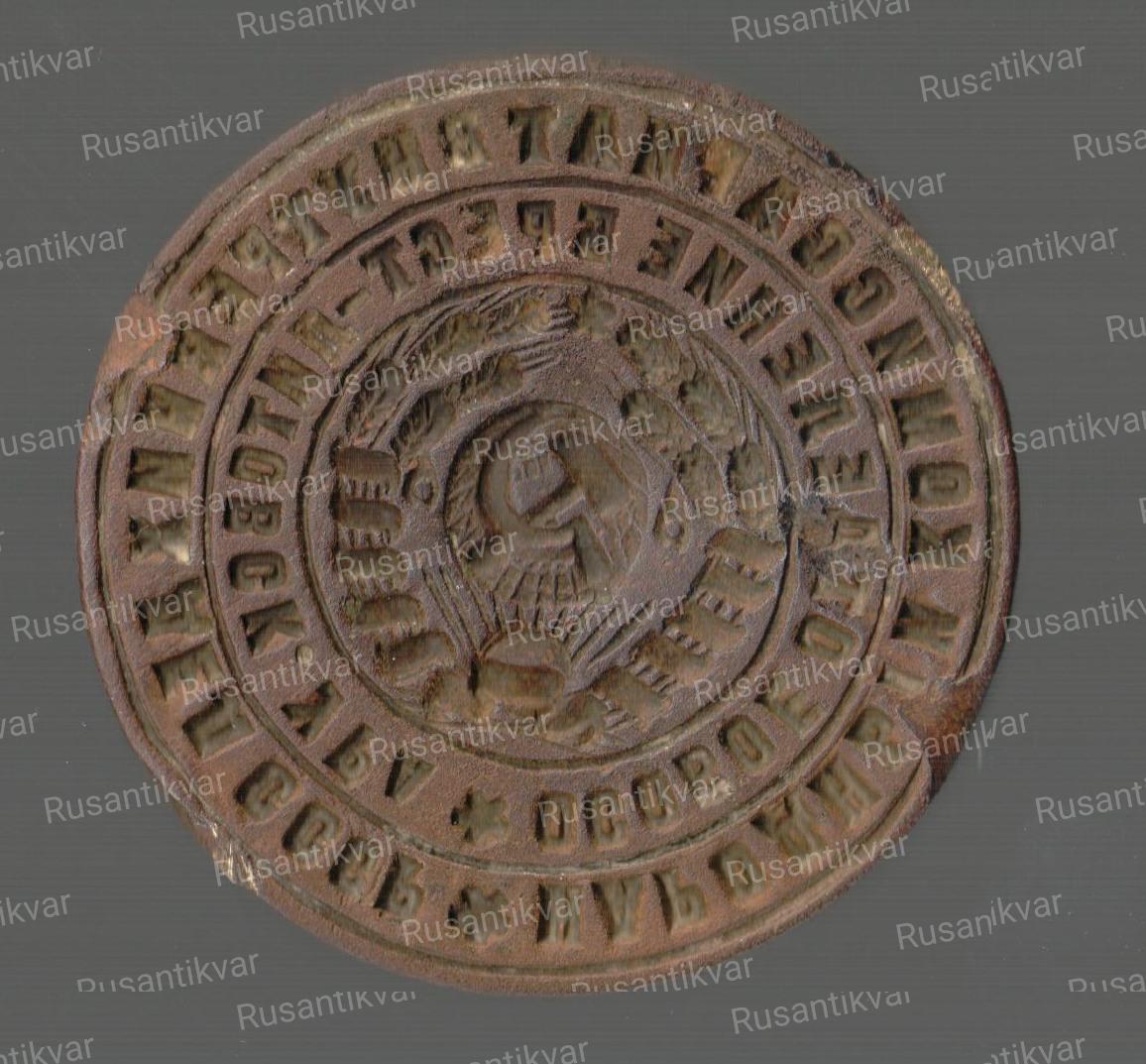

Латунная печать «Народный Комиссариат Внутренних Дел СССР «Особое отделение Брест-Литовск. УРА» (фото 2) – найдена без останков погибших военнослужащих РККА (останки были найдены в 50 метрах от места обнаружения печати) при проведении поисковых работ в Костеневском лесу в июле 2014 г. Печать находится в музее КГБ РБ.

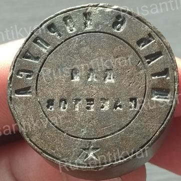

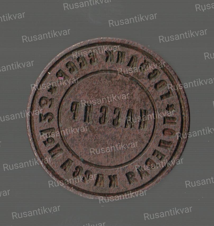

Латунная печать «Кассир «Полевая касса № 123 Госбанк СССР» - (фото 3-1, 3-2) найдена без останков погибших военнослужащих РККА (останки были найдены в 5 метрах от места обнаружения печати) при проведении поисковых работ в Костеневском лесу в июле 2014 г.

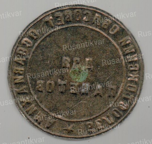

Резиновая печать «Кнышинская районная амбулатория. НК.. Моньковский районный отдел здравоохранения» (фото 4). Найдена без останков погибших военнослужащих РККА (останки были найдены в 50 метрах от места обнаружения печати) при проведении поисковых работ в Костеневском лесу в 2014 г. В настоящее время местонахождение печати не установлено.

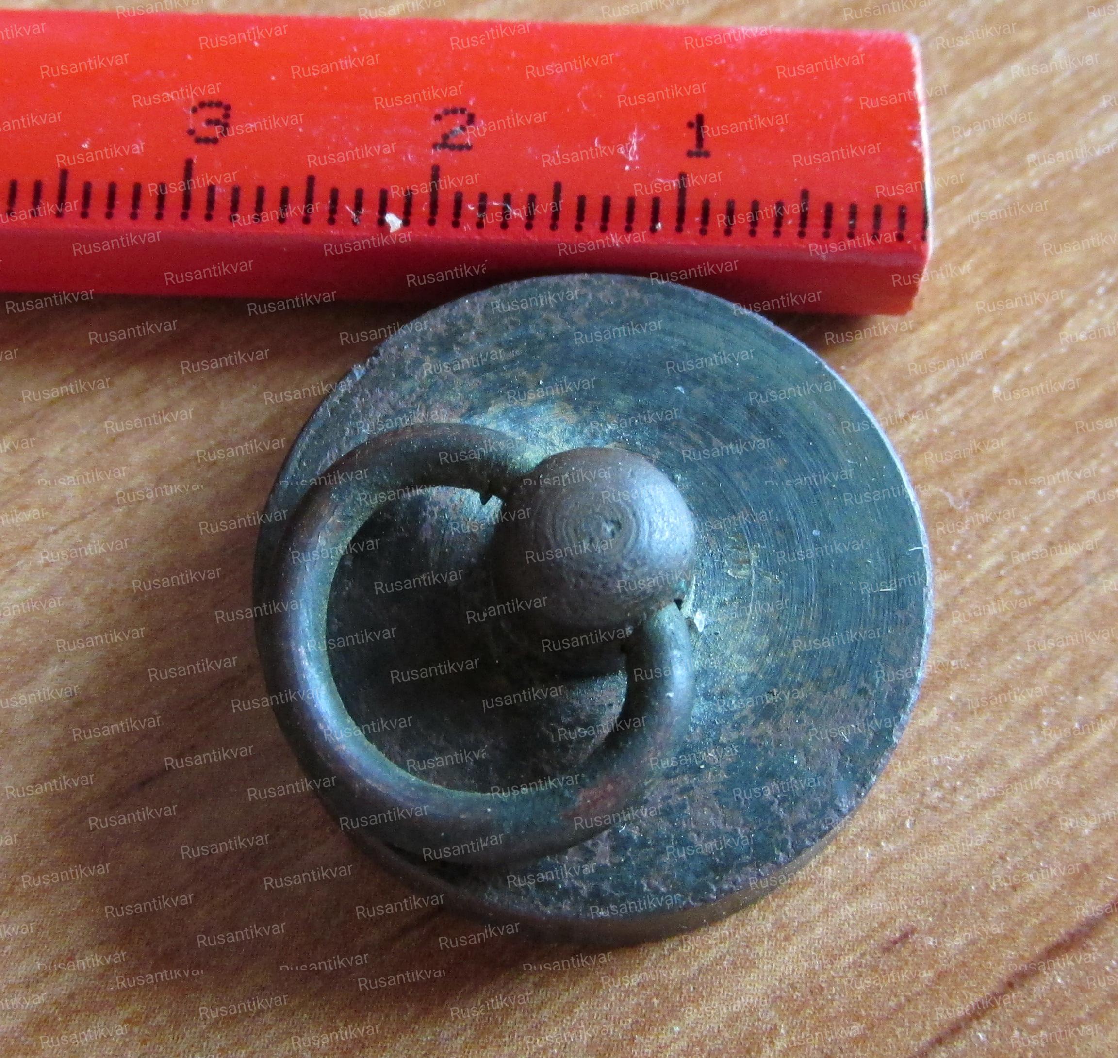

Две латунные печати политотдела 85-й стрелковой дивизии были получены пять лет назад от «вольных копателей». Печати находились в сейфе, обнаруженном на южном берегу р. Неман между городами Лунно и Мосты.

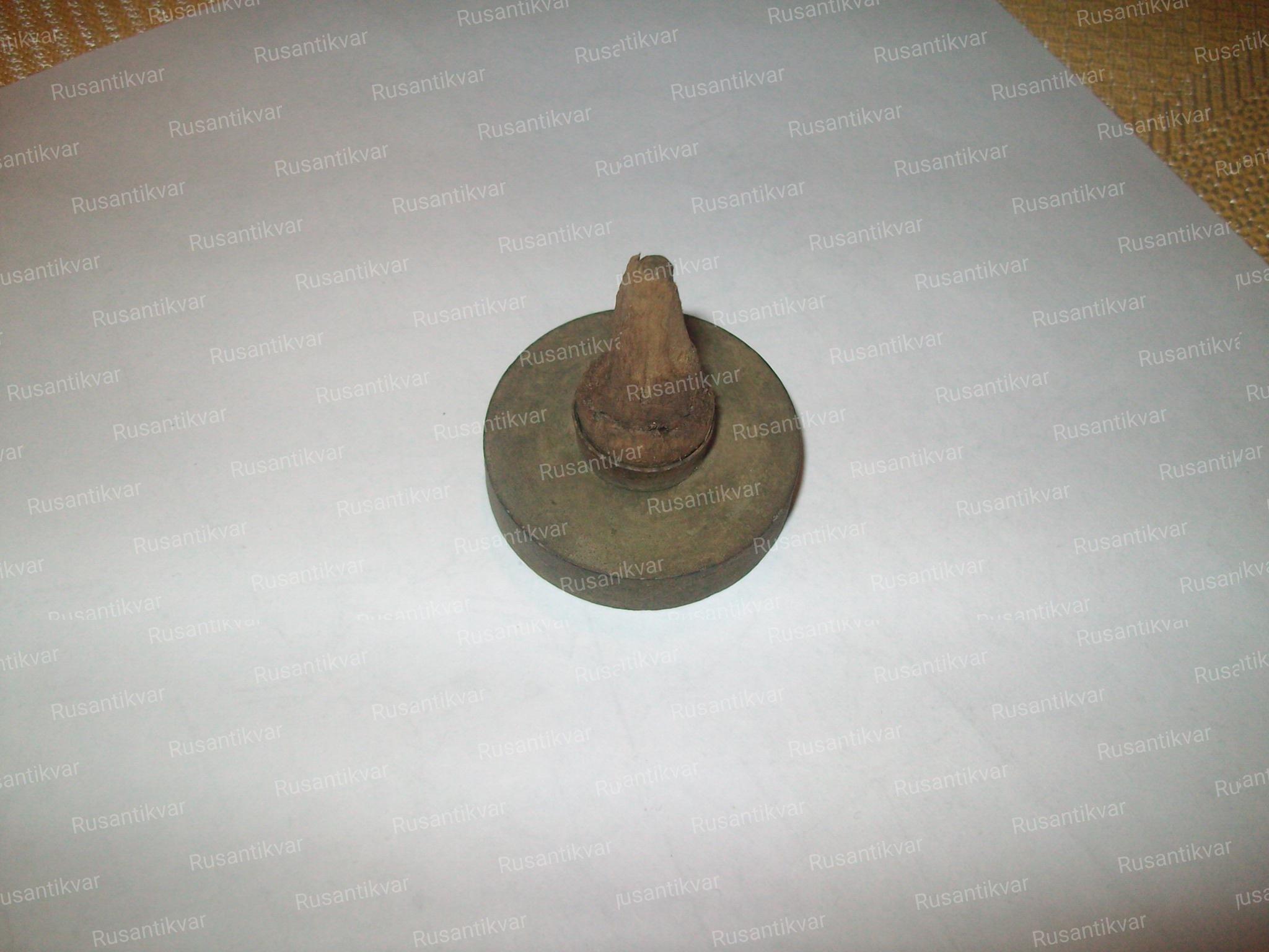

Латунная печать «Для пакетов. Отд. батальон связи 2-й стр. белорусской див.» (фото 5) – найдена без останков погибших воинов РККА (останки были найдены в 100 метрах от места обнаружения печати) при проведении поисковых работ в Кокощицком лесу в августе 2015 г.

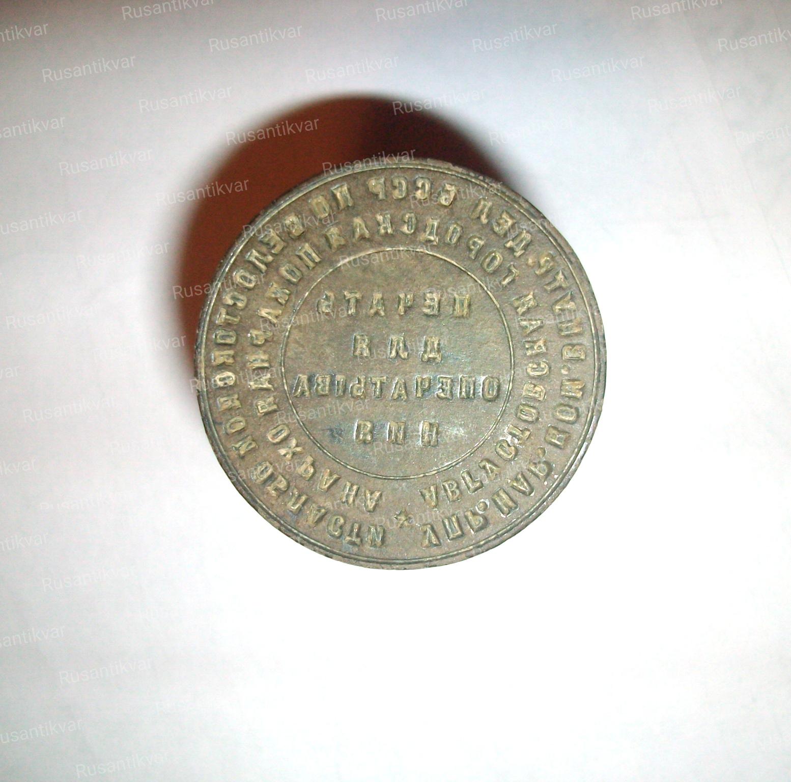

Латунная печать «Печать для опечатывания. Упр. Нар. Ком. Внутр. Дел по Белостокской области. Августовская городская пожарная охрана» (фото 6-1, 6-2) + самодельные жетоны 5-й и 10-й пожарных команд - найдены без останков погибших военнослужащих РККА (останки были найдены в 30 и 70 метрах от места обнаружения печати и жетонов соответственно) при проведении поисковых работ в Кокощицком лесу в августе 2015 г.

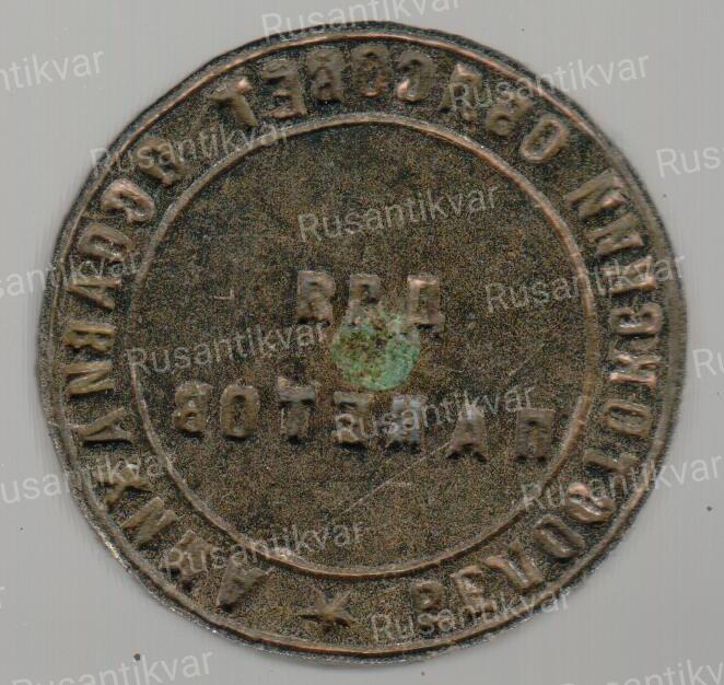

Летом 2016 года Кокощицкий лес «отдал» ещё одну печать из 1941 – «Для пакетов. Белостокский облсовет Осоавиахима». (фото 8). По сопутствующему материалу было видно, что наши подразделения не отсиживались… Останков военнослужащих на этом месте пока не нашли.

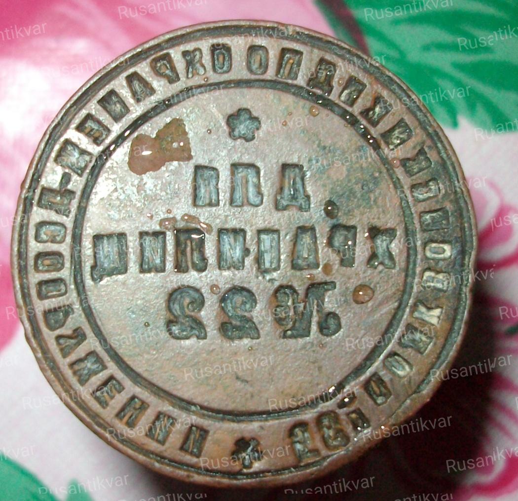

«67 арт. парковый дивизион НКО СССР» (фото 9) и «Для хранилищ № 22. 58-й полк войск НКВД по охране ж-д сооружений» (фото 10) Найдена на месте ночного боя 29-30.06.1941 в 2 км восточнее реки Зельвянка.

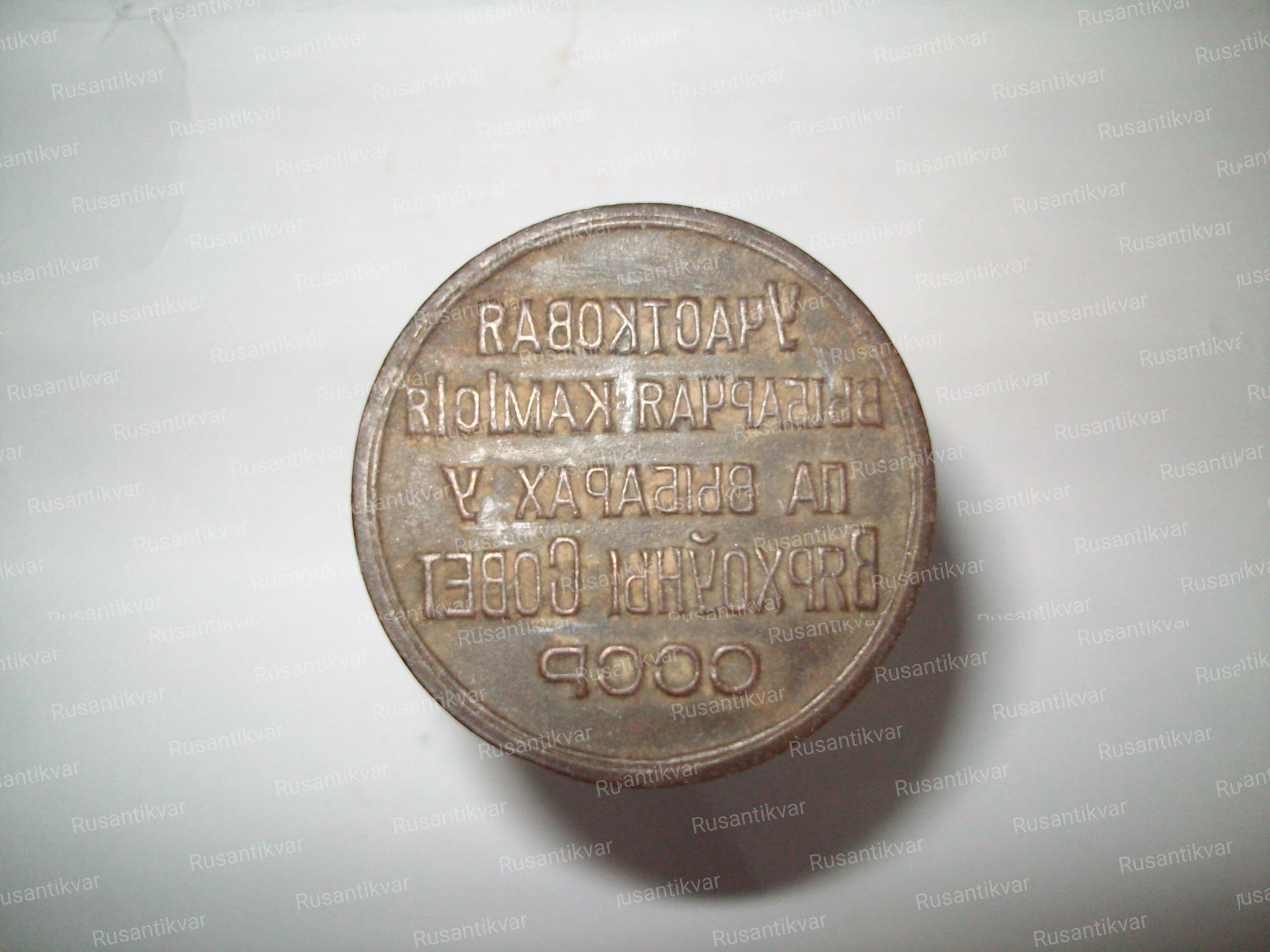

В 2017 году в местах проведения поисковых работ были найдены (без останков) латунные печати «Секретный сектор воинск. ч. 9138» (фото 11) (у д. Озгиновичи в 100 м от найденного захоронения на 92 человека), «Участковая выбарчая камiсiя па выбарах у Вярхоуны Совет СССР» (фото 12) (в Кокощицком лесу в 100 м от места обнаружения останков 7 бойцов), «Для пакетов. Штаб 6 корпуса» (фото 13) (у д. Озгиновичи в 100 м. от найденного захоронения на 92 человека) – медаль «ХХ лет РККА» без колодки (у д. Озгиновичи в 100 м. от найденного захоронения на 92 человека) – хранится в частной коллекции в Слониме.

Печать «17 военно-топографический отряд. № ...»

Особое отделение Брест-Литовского УРА.

Кассир. Полевая касса № 132.
Кассир. Полевая касса 132.
Кнышинская амбулатория.

ОБС 2-й стр.див.

Участковая комиссия по выборам.

Информация.
