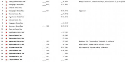

2. Можно идти от конкретного места рождения или призыва. Самый доступный для начинающего работать в этой области способ – открыть тот же самый ОБД, найти в нем Книгу Памяти своего региона (если под рукой нет бумажного экземпляра), отметить себе всех уроженцев какого-нибудь сельсовета, до сих пор числящихся пропавшими без вести и по очереди «пробить» их через интернет.

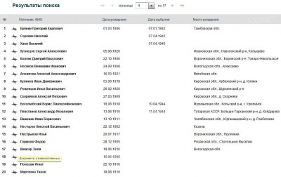

Допустим, вы решили пойти от конкретного лагеря и начали, к примеру, с Oflag 52. Тогда забиваете в поисковую строку ОБД «офлаг 52» (русскими буквами, в ОБД немецкие названия лагерей пишутся по-русски – дулаг, шталаг, офлаг; кавычки нужны для того, чтоб ОБД нашел вам именно такое словосочетание, в противном случае вы получите огромный список из воинов, в данных на которых содержится и слово офлаг и число 52), снимаете галочки во всех окошках кроме документов о военнопленных (Илл. 1) и жмете кнопку «Искать». ИЛЛЮСТРАЦИИ 1 и 2
Рассмотрим первую из 17 страниц фамилий (Илл. 2). В первую очередь обращаем внимание на тех бойцов, у кого есть данные в колонке «Дата выбытия» - это значит, что человек погиб в плену, а не просто попал туда (хотя и здесь встречаются свои исключения). В данном конкретном случае это Буянин, Хаев, Сорокин, Боголюбский и Левстанов. Первый же из них – Буянин Григорий Карпович, - если проверить конкретно его через все тот же ОБД, в приказе об исключении из списков проходит как пропавший без вести (Илл. 3), а во втором томе Книги Памяти Тамбовской области присутствует с ошибкой в фамилии – Буяник – и тоже как пропавший без вести (Илл. 4). Чтоб обнаружить его в Книге Памяти, пришлось сформулировать запрос так: Григорий Карпович 1906. Если бы Григориев Карповичей 1906 года рождения оказалось слишком много, можно было добавить в поисковую строку место его рождения - тамбов* (звездочка обозначает поиск со свободным окончанием, т.е. ОБД выдаст вам как уроженцев г. Тамбова, так и Тамбовской области). В ходе работы обнаруживается, что в документах военнопленных Григорий Карпович Буянин проходит дважды – и в документах 52-го офлага и в документах офлага XIII D (62). Впрочем, обратившись к помощи Яндекса, обнаруживаем, что это одно и то же место - «Хаммельбург (1941 — 1945) — концентрационный лагерь на территории Германии, предназначенный для содержания пленных офицеров Красной Армии. Обозначение Oflag-XIII D (в дальнейшем после снятия карантина Oflag 62). Располагался на территории полигона Хаммельбург в Нижней Франкии к северу от Вюрцбурга». В любом случае, немецкий документ с пометками нашего переводчика дает однозначный ответ на вопрос о месте захоронения – новое кладбище Хаммельбург, могила 51 (Илл. 5). ИЛЛ 3,4,5
Действуя аналогичным образом, идем по списку дальше, отбирая, если необходимо, своих земляков по данным в правой колонке. Если она пуста, не пожалейте нескольких секунд, кликните на такого воина – нередко в самом документе место рождения указано, просто не вынесено в критерии поиска. И так, лагерь за лагерем…

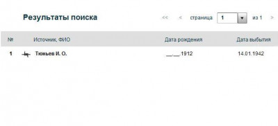

Пример первый. При обработке данных на погибших в Вяземском лагере Дулаг-184, я натолкнулся на следующего бойца: «Садулов Виталий Александрович, 1913 г.р., рядовой 135 сп, уроженец – Горьковская обл., г. Шарья, ул. Пролетарская, д.7, погиб в плену 11.08.42» (Илл. 9). Шарья и Шарьинский район давно перешли из Горьковской в состав Костромской области, но решено было не отставлять его в сторону и довести дело до конца. Первый пробный поиск показал, что из Шарьи боец Садулов не призывался. Но не останавливаемся на этом. Во-первых, грешим на ошибку в фамилии, допущенную лагерным врачом, зафиксировавшим смерть. Ищем Виталия Александровича из Шарьи. Да вот же он! (Илл.10) Только он действительно Сабуров, а не Садулов. Указание домашнего адреса – ул. Пролетарская, д.7, снимает последние сомнения. Финальный аккорд – уточнение места службы – тоже преподнес своеобразный сюрприз. Согласно таблицам сайта Солдат.ру, 135 сп входил в состав 14 сд, которая, как показывает уже статья в Википедии, сражалась аж в районе Мурманска! Сурово судьба мотнула красноармейца Сабурова, сперва отправив в воинском эшелоне на крайний север, а потом, в вагоне с военнопленными, обратно в центральную Россию, где ему и предстояло сложить свою голову… Итоговая запись по бойцу получилась следующей:
САБУРОВ (САДУЛОВ) Виталий Александрович (установлен по архивным спискам). Родился: 1913 г., Горьковская (ныне Костромская) обл., Шарьинский р-н, д. Уткино. Призван Шарьинским РВК 4 марта 1942 г. Красноармеец 135 сп 14 сд. Семья: жена Сабурова Екатерина Андреевна, Горьковская (ныне Костромская) обл., г. Шарья, ул. Пролетарская, д. 7. Архив: пропал без вести в июне 1942 г. (Ф.58. Оп.18004. Д.225. Л.5); как Садулов умер в Dulag-184 11 августа 1942 г. (Ф.58. Оп.18001. Д.1220. Л.192). Захоронен: г. Вязьма Смоленской обл. ИЛЛ 9,10
Еще один весьма интересный пример, тоже касающийся советского военнопленного, погибшего в вяземском дулаге. Вот исходная запись: Тоньев И. О. 1912, Горьковская обл., д. Жданово 16.01.1942. Лезем в ОБД с запросом Тоньев… и нас постигает разочарование – такого вообще нет! Откуда же он взялся? Налицо ошибка при копировании данных из ОБД. Ищем по другим данным. Запрос только среди военнопленных: 1912 Горьковская Жданово «16.01.1942». Опять пусто. Расширяем границы поиска: Горьковская Жданово «01.1942». Снова пусто. Новая формулировка: 1912 "01.1942" И.О. И есть результат! (Илл.11) Первая трансформация: Тоньев превратился в Тюньева. И дата гибели искажена – 16 января вместо 14. С воодушевлением забиваем фамилию Тюньев в поисковую строку с поиском по всем категориям, и кроме единственного уже открытого лагерного документа – тишина. Теперь придется танцевать от места рождения. На наше счастье, несмотря на ординарность названия Жданово, таких населенных пунктов в Нижегородской области всего два – в Пильнинском и Большеболдинском районах. Если и они не помогут, будем искать Жданово в тех девяти районах, что вышли из состава области. Первый запрос: Жданово Пильн* 1912. Ищем среди выпавшего списка людей 1912 года рождения по возможности с инициалами И.О. 100%-го результата нет. Понятно, что и год рождения и инициалы также могут быть указаны ошибочно, но все же, все же… Новый запрос: Жданово Большеболд* 1912. И, похоже, нарисовалась подходящая кандидатура: Тюкаев Иван Осипович (Илл.12). Данные все подходят, только смущает серьезная разница в прочтении фамилии – Тюньев и Тюкаев. Снова открываем лагерный документ, увеличиваем его до максимума и смотрим. (Илл.13) Становится понятно, что эта надпись может быть прочитана и как Тюньев и как Тюкаев. Человек, сканировавший и распознававший документ, зафиксировал тот вариант, который казался ему наиболее очевидным. Трансформация номер два: Тюньев – Тюкаев. И все же, это один и тот же человек. Иван Осипович Тюкаев есть и в документах, уточняющих потери. Так Тоньев превратился в Тюкаева. Итоговая запись по нему выглядит следующим образом:
ТЮКАЕВ Иван Осипович. Родился: 1912 г., Горьковская обл., Большеболдинский р-н, д. Жданово. Призван Большеболдинским РВК в августе 1941 г. Семья: жена Тюкаева Наталья Григорьевна проживала по тому же адресу. Архив: пропал без вести в октябре 1941 г. (Ф.58. Оп.18004. Д.664. Л.49); умер в Dulag-184 14 января 1942 г. (Ф.58. Оп.18001. Д.1220. Л.437). Захоронен: г. Вязьма Смоленской обл. Числится в Книге Памяти Нижегородской области как пропавший без вести (Т.3, С.627). ИЛЛ 11,12,13
