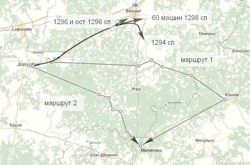

Второе уточнение. Вдоль фронта согласно этому приказу должен был проходить маршрут только одной группы дивизии. Маршрут другой группы проходил через тыловой район и был существенно длиннее, согласно приказу №180/оп от 4.10.1941 :
«Маршруты движения автоколонн устанавливаются:
1. Болдино, Чеботово (в тексте Чеботарево – прим. авт.), Михали, Знаменка, Слобода, Долина (в тексте Домена – прим. авт.) и далее по шоссе на ю-з до Милятино.
2. Дорогобуж, Волочек, Фролово (в тексте Фроловка – прим. авт.), Кочаны, Всходы, Большевицы, Стар Азарово, Милятино».
Для справки: Болдино 15 км восточнее Дорогобужа, Чеботово 14 км с-в Болдино, Михали 1 км восточнее разъезда Годуновка (ж/д Вязьма – Киров), Долина 4 км юго-западнее Юхнова, Фролово 12 км восточнее Волочек.
Маршрут №1 – кружной путь, маршрут №2 – по прямой около 85 км на юго-восток к Милятино. Рис.1.

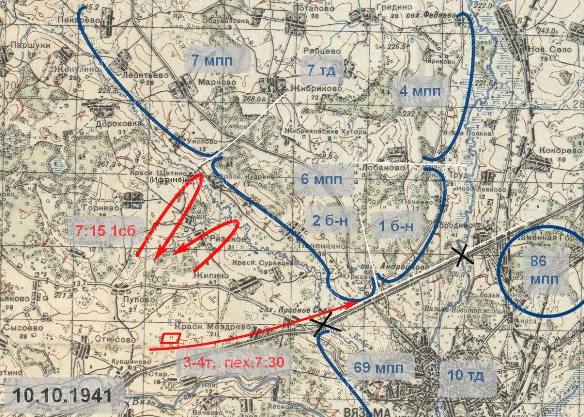

10 октября
Выдержка из донесения 6-го мпп : «Ранним утром была проведена зачистка тылового района 6-го мпп, однако остатков русских не обнаружено.
С 7:00 арт огонь русских ложится по различным районам полка, особенно по району 2-го б-на и тыловому району.
7:15 последовала атака русских силами около 500 человек в районе 8-й роты из рощи южнее Ифтино (Красн. Щетино – прим. авт.). Атака полностью отбита.
Из Ризское последовавшая атака также была отбита совместным огнем всех видов оружия.
В 7:30 атаковали русские с поддержкой 3-4 танков на левом фланге 2-го б-на (вдоль автобана – прим. авт.). Атака была отбита 2 танка уничтожены пто.
В 13:00 около 80-100 грузовиков русских установлены на высоте у Жипина. Огнем артиллерии и пехотных орудий большая часть из них уничтожена. В 13:30 последовала успешная атака штурмовиков Ю-87 по этому противнику, сообщалось о последовавших возгораниях.
В 17:00 на усиление левого крыла 7-й роты направлена 4-я рота со взводом тяжелых пулеметов и группой тяжелых минометов.
Артогонь русских ложится почти весь день с перерывами по району полка и тыловому району.
После 22:30 перед 2-м б-ном наступила тишина. На удалении примерно 10 км на запад наблюдались немецкие белые огни» (сигнальные огни частей на западном фронте котла – прим. авт.). Рис. 6.

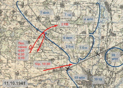

11 октября
Выдержка из донесения 78-го артполка 6-го мпп :
«В 4:00 атака русских у автобана. 4-х кратный огонь заграждения применен. 2 русских танка, стрелявшие из пушек и пулеметов, действовали при прорыве: 1 танк уничтожен, 2-й танк остался стоять в болоте.
В 6:00 сильное скопление пехоты и танков русских на дороге Горнево – Ифтино (Красн. Щетино).
В 6:15 1-й дивизион 78-го ап накрыл огневым налетом танки, грузовики и орудия у Жипина и Горнево. 1 танк, 2 грузовика, 2 трактора и 1 орудие уничтожены.
В 6:30 русские предприняли атаку на Ифтино. 2-й дивизион уничтожил 2 танка прямым попаданием, кроме того, 12 машин, 5 орудий и 4 трактора.
В 7:00 многочисленные перебежчики у автобана.
в 8:10 9-я рота 78-го ап нарушила порядки русских у Ифтино и уничтожила 1 танк прямым попаданием.
В 8:15 7-я рота 78-го ап подавила порядки русских перед передней линией.
В 9:30 беспокоящий огонь 2-го дивизиона по порядкам русских у них в тылу.
В 10:30 1-й дивизион 78-го ап подавил русскую стрелковую роту у автобана».
Выдержка из журнала 7-й тд, дополняющая донесение 78-го ап :
«В 9:00 нажим русских перед 6-м мпп ослаб. Он усилился у Ифтина и на левом крыле 7-го мпп. Здесь атаковали русские с танками при этом было 2 52-х тонных танка. Единичные танки прорвались, их местонахождение не известно.
Сюда направлен 1-й б-н 25-го тп для восстановления положения у Ифтина.
11:00 бой у Ифтина закончен. 650 пленных, 13 танков, 7 орудий и около 100 грузовиков явились трофеями. С этого времени более не сообщалось о новых атаках русских перед районом дивизии».
В этот день 29-я сд была официально расформирована, согласно перечню №5 , хотя продолжала вести бои в окружении. Рис. 7.

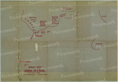

Рис. 2. Карта установленных частей перед 4-й армией. Из фондов NARA.

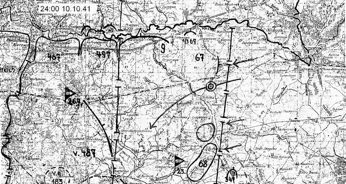

Рис. 3. Фрагмент карты с обстановкой на раннее утро 7 октября 1941 г. Фрагмент карты ЦАМО с нанесенными автором маршрутами.
Рис. 4. Фрагмент карты с положением 6-го мпп 7-й тд и действия 29-й сд 8.10.41 г. Фрагмент карты ЦАМО с нанесенной автором обстановкой.

В тот же день, 4 октября, штаб фронта уточнил приказом №180/оп маршруты движения дивизии (цитировал выше). Однако отправка задерживалась, и первым на автомашинах должен был выдвинуться 1298-й сп. Но еще до отправки полка стало известно, что противник вышел к 17:00 4.10 в район Милятино , и отправлять туда 29-ю сд уже было поздно.
Направление переброски 29-й сд было изменено, о чем будет сказано ниже, а отправка 1298-го сп состоялась:
- в 19:00 согласно оперсводке №138 штаба фронта :
«29 сд к 14:00 сосредоточилась в районе Дорогобуж, Озерище, Болдино. К 19:00 отправлено 60 автомашин 1298 сп».
- в 19:30 согласно оперсводке №139 штаба фронта :
«29 сд перебрасывается на рубеж Наумово (4072) Куземки, Марьино (3090) (так в тексте - прим. авт.) в район Юхнов. Ее 1298 сп в 19:30 4.10 автотранспортом выступил в указанный район».
Как видно из этих документов, 1298-й сп на 60 автомашинах был направлен в район Юхнова, а не в район Куземки. Однако для переброски всего полка 60 автомашин недостаточно, вероятно, были переброшены один стрелковый батальон и пулеметная рота, причем без тылов. (Так, например, для переброски одного полка 113-й сд штаб фронта выделил 200 а/машин ).
Справка: для транспортировки обычно использовались машины ГАЗ-АА вместимостью 14 человек, т.е. на 60 машинах было отправлено около 840 человек).
Остальные части дивизии выдвинулись в тот же район согласно приказу № 002635 Ставки ВГК : «4. Распоряжением командующего Резерв-ным фронтом в район Юхнов с северо-запада выбрасывается 29 стр. дивизия».
Исходя из этого приказа, вся 29-я сд должна была сначала двигаться по направлению к Вязьме, а уже затем повернуть на юго-восток к Юхнову.

10 октября
11 октября

Рис. 7. Фрагмент карты с действиями частей, включая 29-ю сд 11.10.41 г. Фрагмент карты ЦАМО с нанесенной автором обстановкой.

Рис. 12. Фрагмент карты 7-го ак по состоянию на 24:00 10.10.41 г. Из фондов NARA.

Рис. 1. Фрагмент карты с 1-м и 2-м маршрутами движения, согласно приказу 180/оп и вероятный маршрут движения 29-й сд к Вязьме. Фрагмент Яндекс-карты с нанесенными автором маршрутами.
