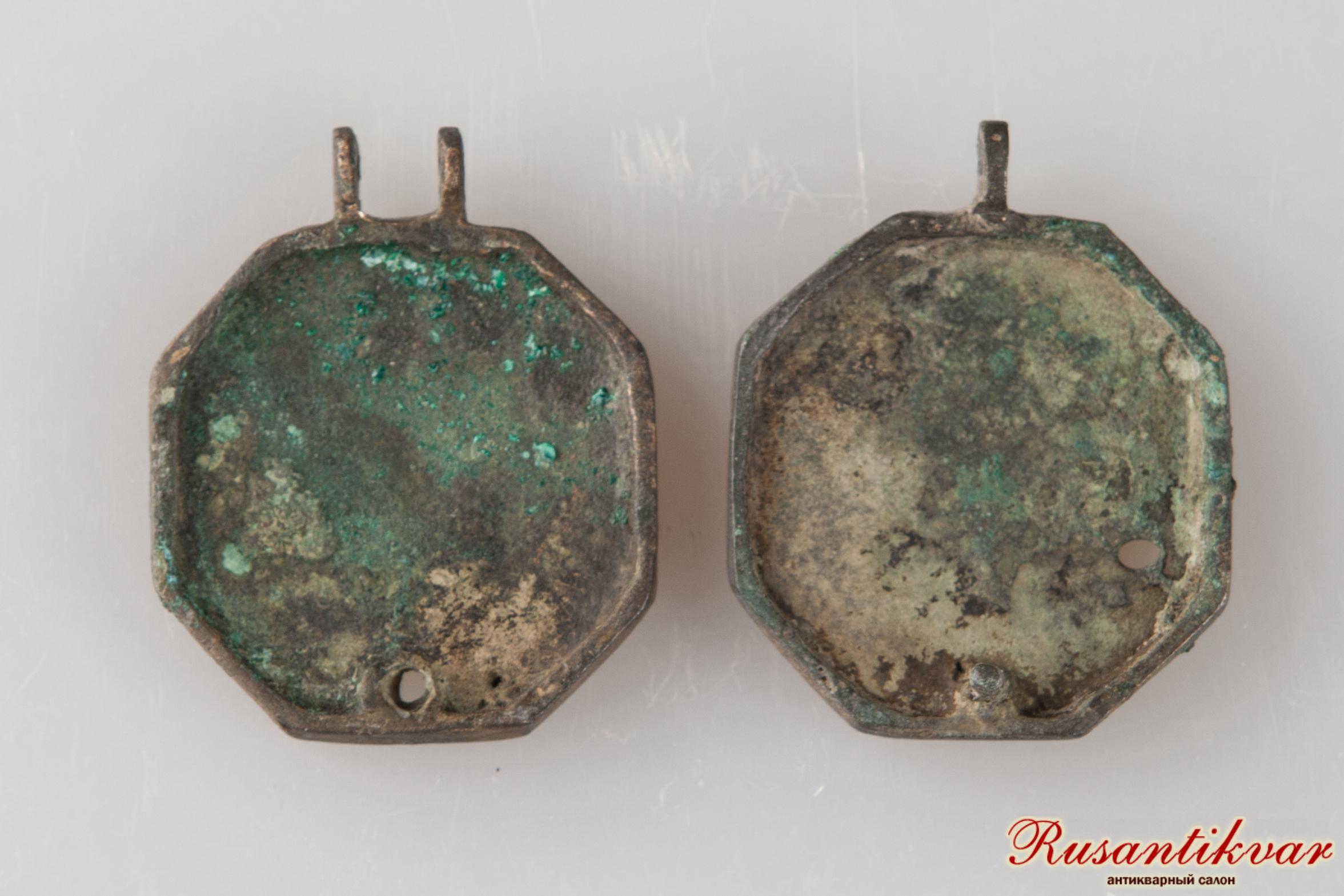

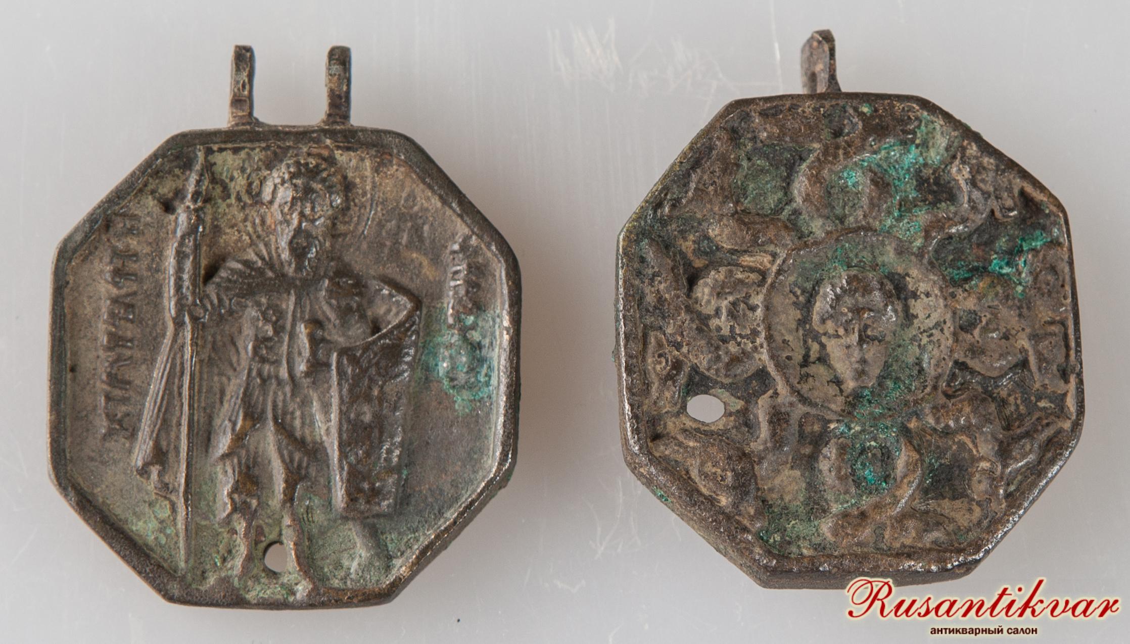

Лицевая створка
Ростовое рельефное изображение святого великомученика Феодора Стратилата. Святой изображен в воинских доспехах с копьем в правой руке и щитом в левой. Поверхность щита, вероятно, орнаментирована. За спиной великомученика скрепленный на груди плащ. На поясе с левой стороны висит меч.
По бокам от фигуры святого колончатые надписи.
Слева «IСТРЕТýЛАТИ» (?).
Справа «ÔЕДЪ» (далее нечитаемо).
В нижней части створки, под ногами святого, технологическое отверстие для скрепления между собой створок штырьком.
По периметру створки расположен выступающий гладкий ободок.

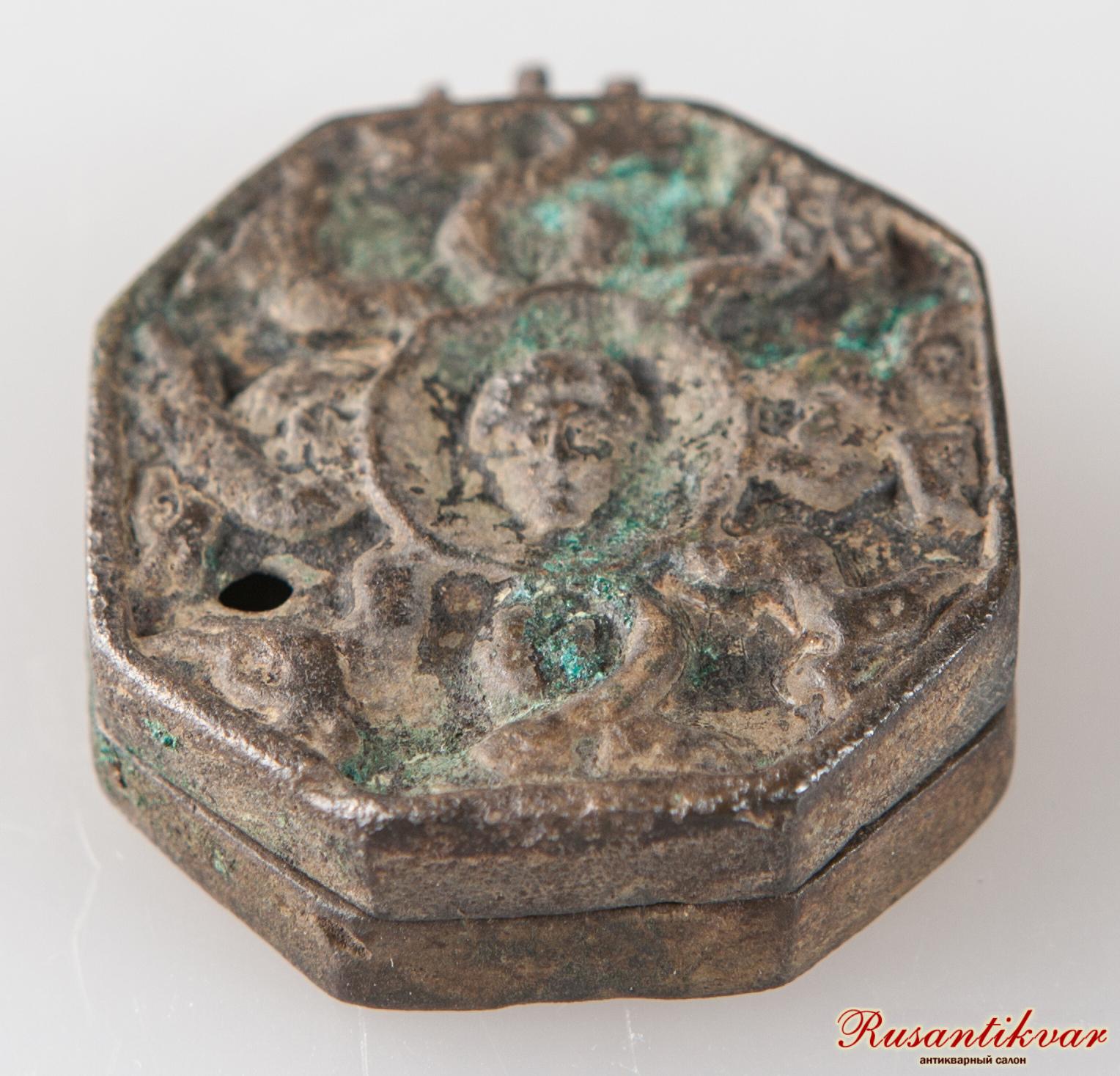

Оборотная створка
В центре в круглом медальоне изображено человеческое лицо. От медальона в стороны отходят двенадцать переплетающихся змеиных тел.
В левой нижней части створки имеется сквозное отверстие – брак отливки.
В нижней части внутренней стороны оборотной створки имеется технологический штырек для скрепления створок энколпия между собой.

Но вернемся к находке. Как уже говорилось выше – восьмиугольные змеевики с изображением великомученика Феодора Стратилата являются большой редкостью. Да и датировка их в разных источниках сильно различается.
Из опубликованных в литературе схожих змеевиков можно упомянуть створку энколпия из собрания графа Уварова («Каталог собрания древностей графа Алексея Сергеевича Уварова». Отд. VIII-XII. Москва. 1908 г.). Правда, составитель описания считает, что на створке изображен Архангел.
«Восьмигранная иконка или скорее часть энколпиона (выш. 1 верш.) с заострением книзу и петлями у вершины. Архангел изображен с бородой в широком плаще, с заостренным щитом и жезлом в правой руке. Колончатая греческая неразборчивая надпись имени по сторонам. Византийского происхождения».
Позволим себе не согласиться с составителем описания. Судя по имеющейся в распоряжении автора фотографии описываемого предмета, изображение «Архангела» практически идентично изображению великомученика Феодора Стратилата с найденного недавно энколпия. В правой руке «Архангел» держит не жезл, а копье. Да и надписи на створке из собрания графа Уварова, скорее всего не «греческие», а просто «неразборчивые». Так же как, к примеру, и на схожем змеевике с изображением святого Феодора Стратилата, опубликованным Т.В. Николаевой и А.В. Чернецовым («Древнерусские амулеты-змеевики». Москва. «Знание». 1991 г. Стр. 75, № 33) и хранящимся в Государственном Русском музее.
Вот как авторы описывают его: «Змеевик медный восьмиугольный двусторонний... На лицевой стороне – рельефное изображение Феодора Стратилата в рост, в воинских доспехах. С развивающимся за спиной плащом, скрепленным на груди, вертикально поставленным копьем в правой руке и щитом в левой. На фоне – нечитаемые колончатые надписи».
Возраст данного змеевика авторы указывают «не старше XIII в.»
Схожий змеевик публиковался и ранее (Д.И. Прозоровский. 1877 г., И.И. Толстой. 1888 г.).
Значительно чаще, чем восьмиугольные змеевики с великомучеником Феодором Стратилатом, встречаются змеевики той же формы, но несущие на лицевой стороне изображение великомученика Никиты. Находки их нередки и в Рязанской губернии. Как форма, так и изображение на оборотной стороне змеевиков с «Никитой-Бесогоном» практически идентичны с рассматриваемым нами энколпием и с описанными в литературе образками-наузами со святым Феодором Стратилатом. Вполне допустимо будет предположить, что и изготавливались эти змеевики в один и тот же период.
В надписях, которые можно увидеть на змеевиках несущих изображение великомученика Никиты, совершенно четко просматривается т.н. «трехмачтовое Т». Что дает возможность с достаточной точностью датировать этот тип нательной металлопластики. Дело в том, что такое начертание буквы Т в берестяных грамотах первой половины XV в. встречается всего один раз (после 1420 г.). На прикладных печатях трехмачтовое начертание буквы Т появляется лишь после 1450 г. А в датированных надписях на предметах декоративно-прикладного искусства оно получает распространение только в последней четверти XV в.
Еще одним датирующим признаком для рассматриваемого нами энколпия-науза может служить и наличие в его нижней части штырькового крепления. Дело в том, что как пишет В.Г. Пуцко в работе «О системном изучении русского художественного литья малых форм» («Русское медное литье». Сборник статей. Выпуск 1. Составитель и научный редактор С. В. Гнутова. Москва. 1993 г. Стр. 21–33.): «Показательно, что в течение XV в., когда еще продолжалось «тиражирование» крестов-энколпионов доживавших свой век моделей XII–XIII вв., происходит внедрение в обиход «псевдоэнколпионов», состоящих из двух отлитых отдельно пластин, соединенных вверху петлями шарнира, а внизу штифтами. Однако эта форма вскоре уже уступает место наперсным крестам, воспроизводящим те же или похожие на них модели, но отлитым в парных двухстворчатых формочках, с неподвижным оглавием. Такие формочки широко применяли в XVI в. при повторении в технике литья тонких по исполнению резных крестов из дерева и кости, в том числе со сложными композициями».
Исходя из описанного выше, с достаточной долей вероятности, можно сказать, что рассматриваемый нами энколпий изготовлен во второй половине XV в. И возможно именно створки таких энколпиев послужили основой для изготовления образков-наузов с изображением великомученика Феодора Стратилата.
