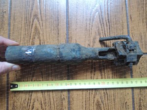

В 1940 году на вооружение Вермахта был принят 30-мм ружейный гранатомет Gewehrgranatgerät (мортирка для винтовочных гранат), также называемый Schiessbecher (стреляющая чашка).
Германский ружейный гранатомет применялся для борьбы с открытыми и защищенными броней целями (бронемашинами, танками). Стрельба из гранатомета велась осколочными и бронебойными (кумулятивными) ружейными гранатами, часто применялась агитационная граната. Конструктивно гранатомет Gewehrgranatgerät (Schiessbecher) представляет собой обычную мортирку, прикрепляемую на дульную часть ствола карабина 98к и способную выстреливать гранаты. Для превращения винтовки в гранатомет, солдат должен был лишь примкнуть на срез ствола мортирку.

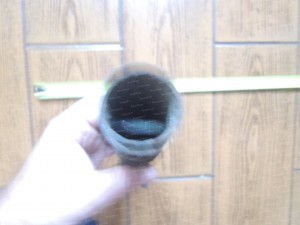

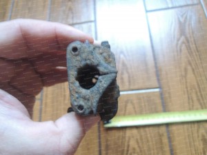

Мортирка состоит из нарезного ствола, чашечки и зажимного устройства, с помощью которого она крепится на стволе карабина. Канал ствола мортирки имеет нарезы для придания гранате вращательного движения. Задний конец ствола имеет резьбу для соединения с чашечкой. Чашечка имеет шейку с каналом. К шейке прикреплены две наметки с зажимным винтом (зажимное устройство).
Собранная мортирка надевается на дульную часть ствола винтовки или карабина.
Для постановки мортирки на оружие необходимо:
- Отвинтить зажимной винт и развести наметки.
- Надеть мортирку на дульную часть карабина так, чтобы основание мушки карабина поместилось в вырезе шейки чашечки, после чего свести наметки и закрепить зажимным винтом.
Снятие мортирки производится в обратном порядке.
