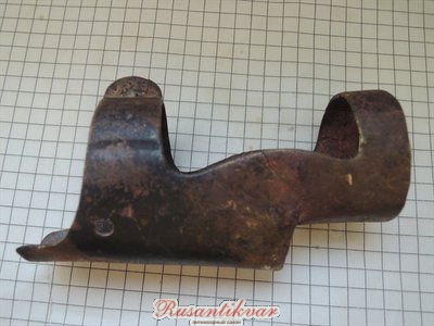

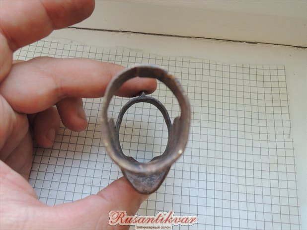

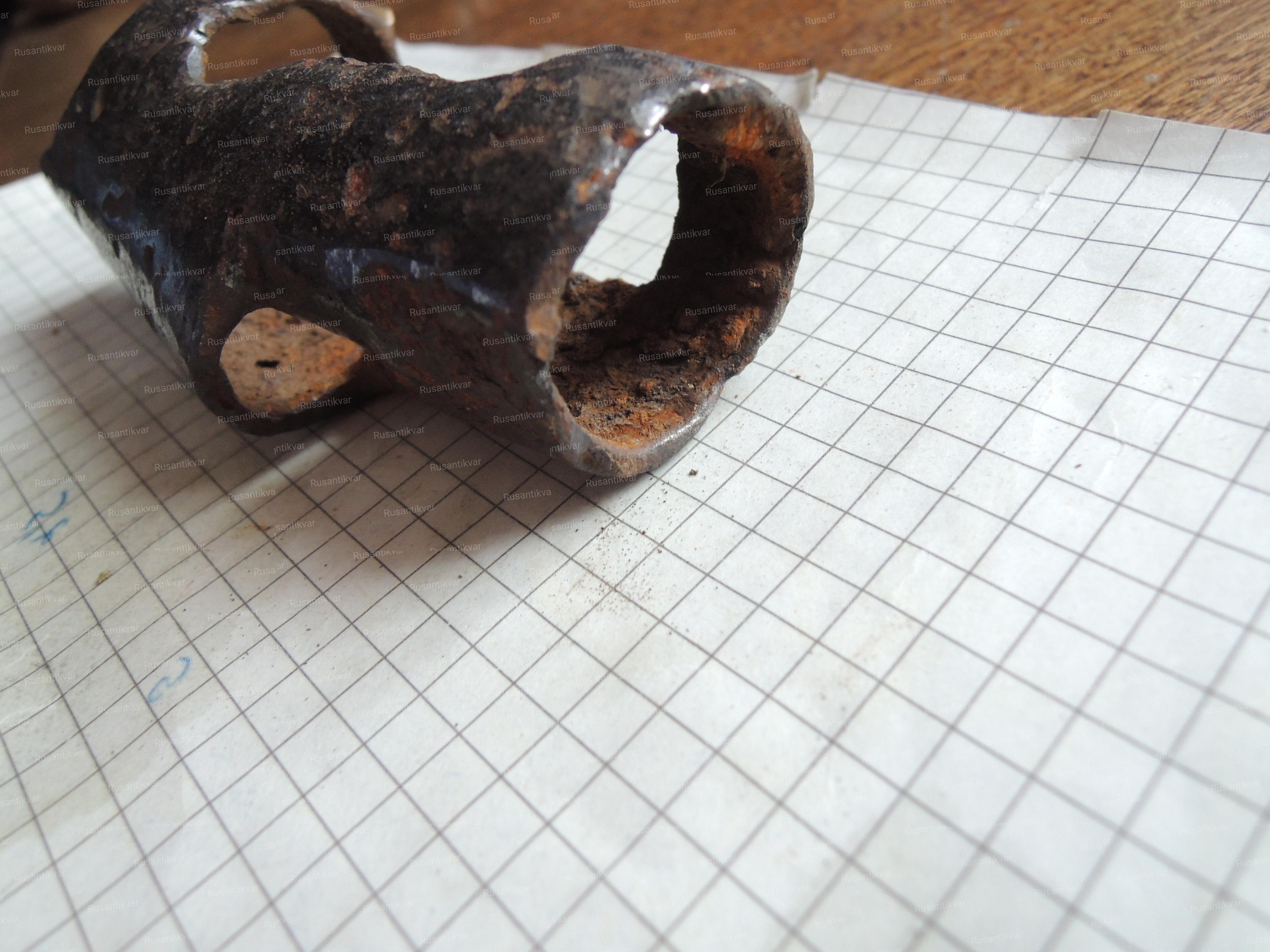

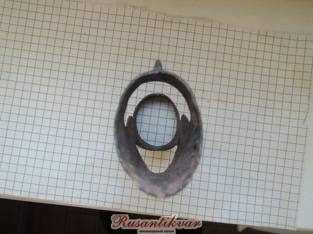

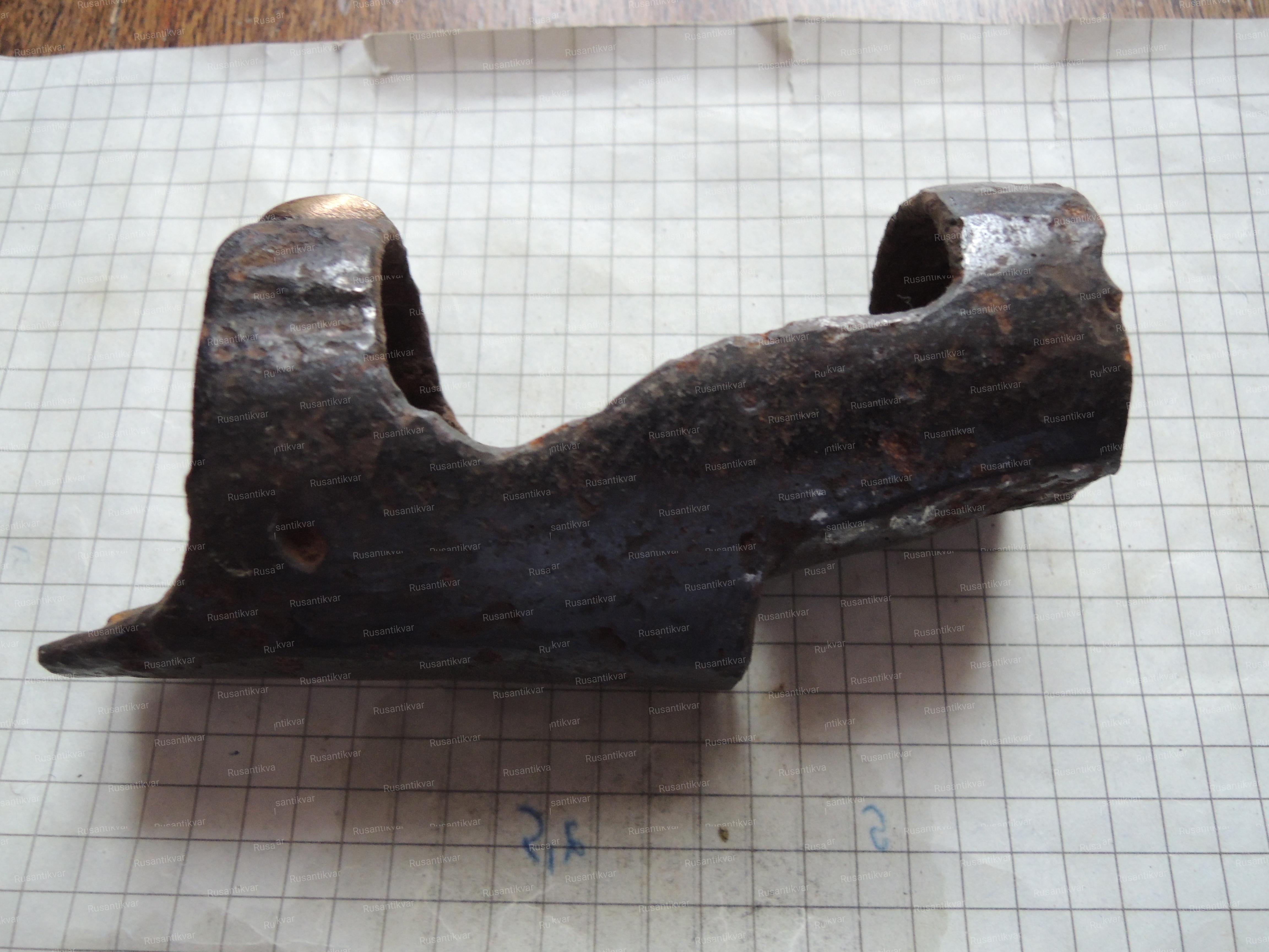

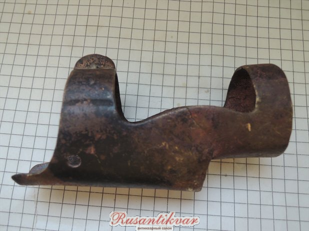

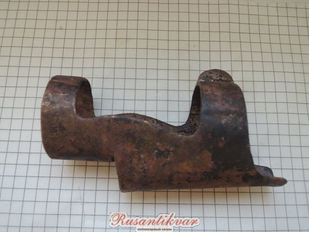

Коллеги помогите определить капуцин, найден по войне 1812года... чей зверь наш аль нет!???

француз, им характерно массивное литье,возможно карабин

С наибольшей вероятностью русское пехотное (на укороченные ружья кольца меньшего размера) обр.1808г. Надульные кольца на эти ружья не отливали, а сворачивали по шаблону и паяли. У французских как правило отверстие под шомпол было круглым и должно быть маленькое овальное клеймо, встречались и пайка и литьё на малых размерах.

Клеймы есть?, напишите что за буквы стоят.

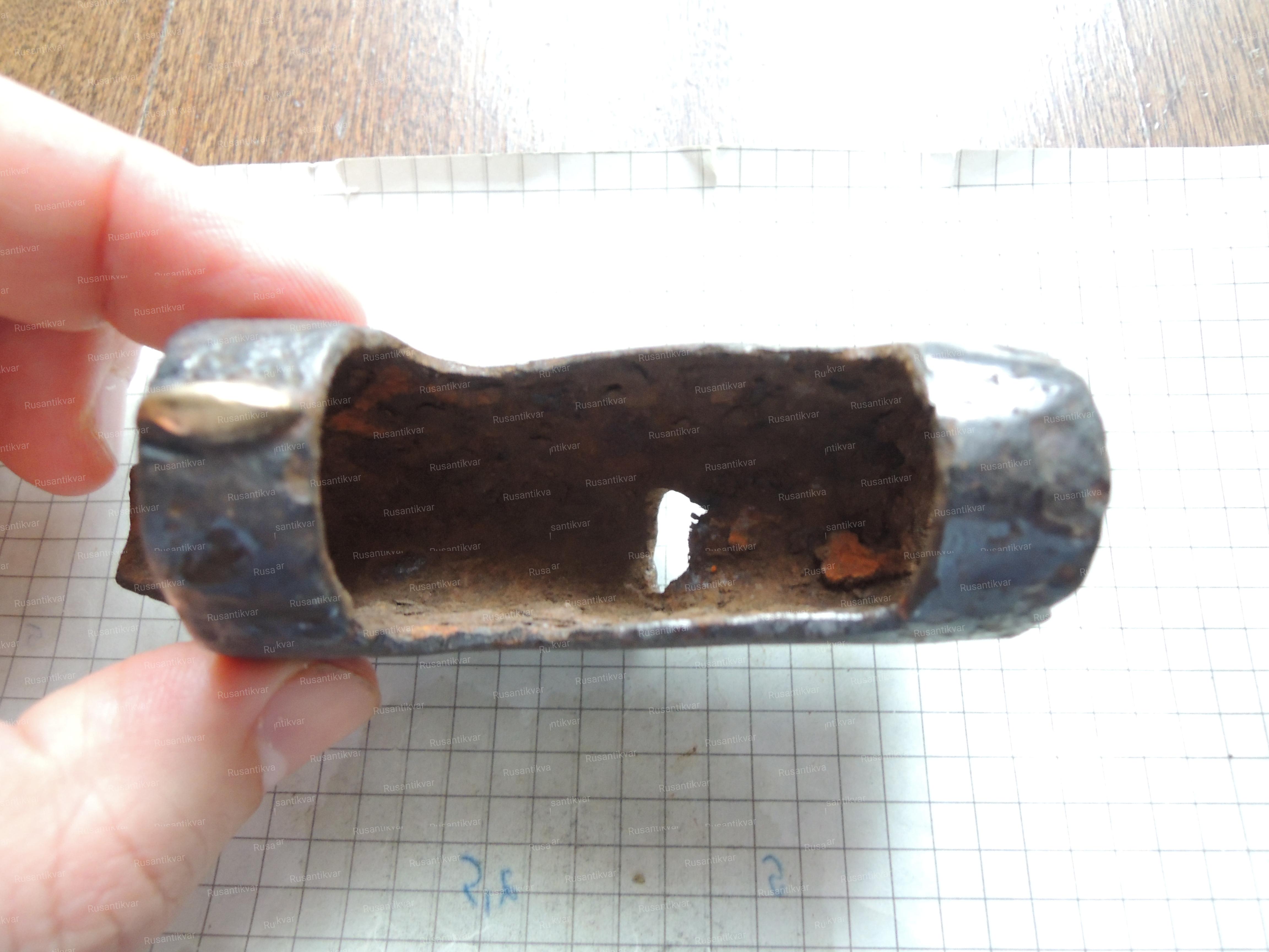

вот такой капуцин, металл с латунной мушкой, найден по 1812г. Подскажите можно определить наш или Франция?
