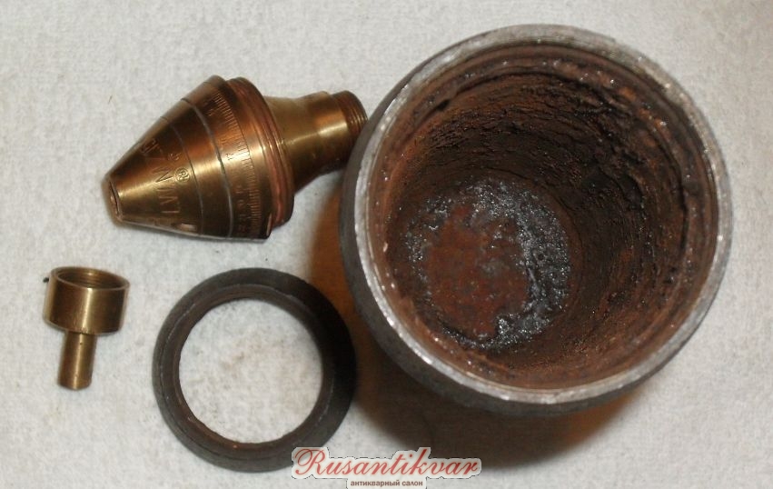

Продублирую тут ММГ бронебойного снаряда от морской пушки РИФлота - 37-мм пушка Гочкиса.

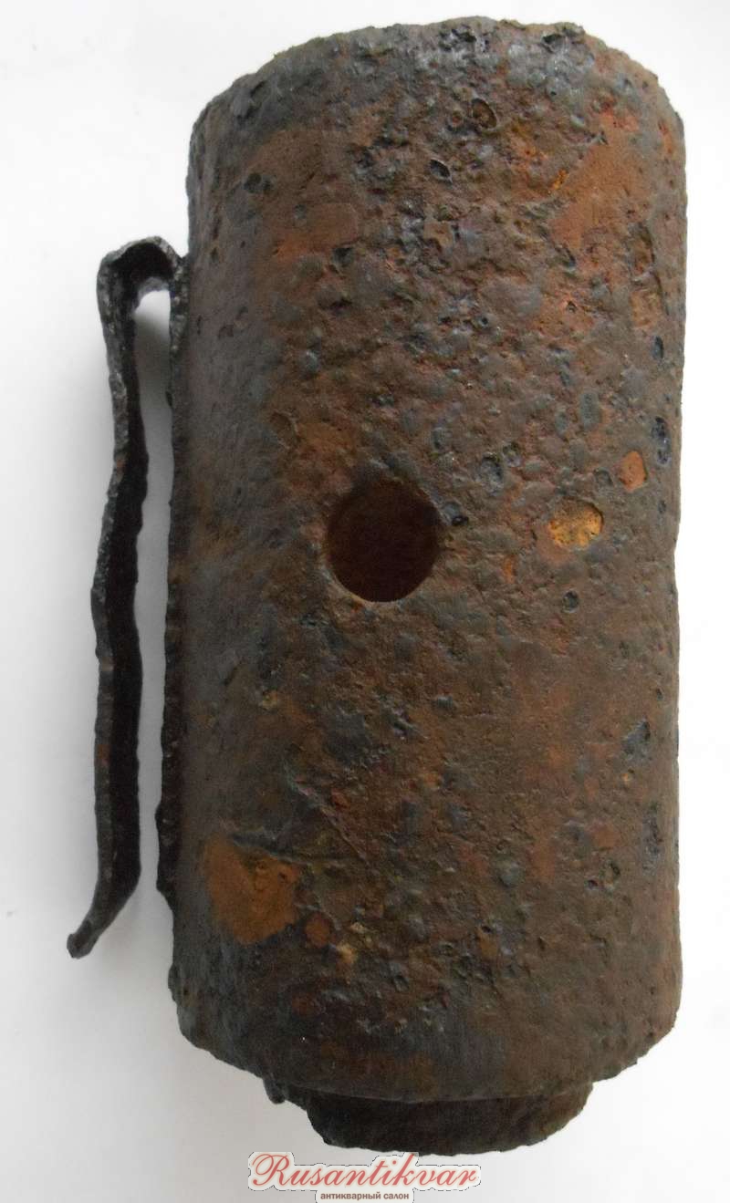

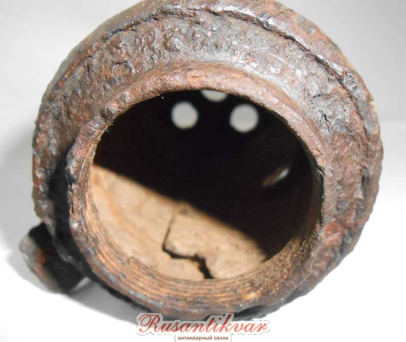

Сообщение уазик » 10 апр 2014, 18:29

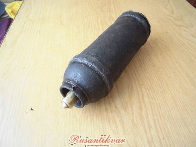

Австро-венгерская ручная зажигательная ручная граната/Brandgranate/

Сообщение strannik67 » 10 апр 2014, 18:50
уазик писал(а):Австро-венгерская ручная зажигательная ручная граната/Brandgranate/
Так она выглядела целиком....
http://calibr.ucoz.ru/publ/granaty/avst ... 6-1-0-1371

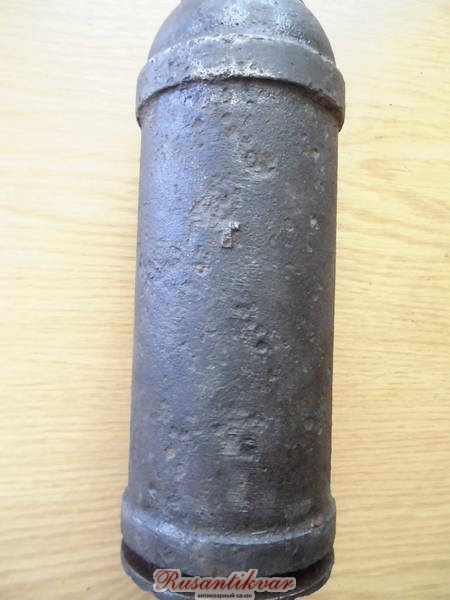

Сообщение уазик » 12 июн 2014, 13:48

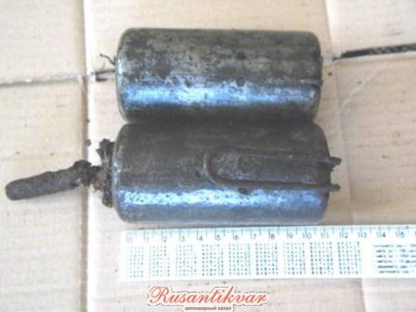

Австро-Венгерская ручная граната Zeitzünderhandgranate без рукоятки
про неё - http://ww1.milua.org/zeitzunderhandgra_ohnehand.htm

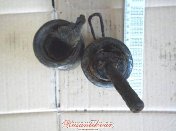

Сообщение кэтрин » 06 янв 2015, 00:34

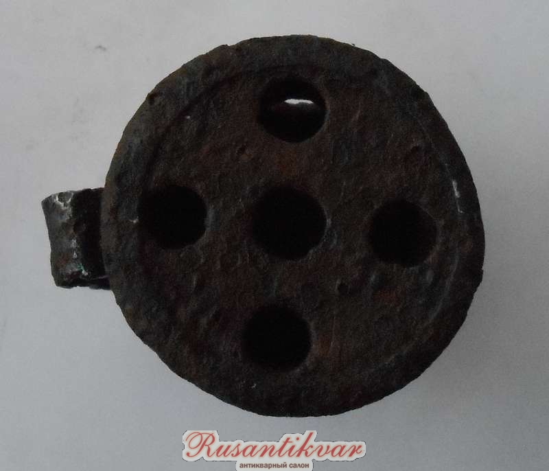

вот такие девайсы сегодня по австриякам попались ... что за ударничек такой ?

Сообщение CrazyFrog » 06 янв 2015, 09:54
Универсальная (винтовочная и ручная) граната Universalgranate
Граната, как следует из названия, действительно универсальна. Допускается ее применение в качестве ручной, винтовочной и метаемой с помощью катапульты.
Сама граната состоит из корпуса, смонтированного в нем взрывателя, заряда ВВ и шомпола.
Корпус гранаты имеет цилиндро-оживальную форму, причем в его первой трети расположен взрыватель гранаты. Верхняя часть корпуса тонкостенная с отверстиями для прохода набегающего потока, одета методом горячей посадки на толстостенную нижнюю часть. Корпус в нижней части имеет вкладную трубку с насечкой для улучшения осколочного действия и донную пробку, имеющую трубку для ввинчивания шомпола или же крюка для переноски.
Головная часть корпуса содержит ударник с массивным маховиком-турбикой, имеющим хвост с резьбой, ввинченный в прилив головной части. Ниже, в направляющей чашке, расположен капсюль. Под капсюлем расположена пороховая камера с пердаточным зарядом из пороховой мякоти. За первой камерой имеется вторая камера, с отверстием в боковой части для установки дистанционного запала в случае применения гранаты как ручной. За этой камерой расположен детонатор и разрывной заряд гранаты.
Для выстрела гранатой необходимо зарядить в винтовку «Манлихер» обр 1895 г. холостой патрон, уперев ее прикладом в землю придать ей наклон около 50 градусов. После этого шомпол вставляется в ствол, наводка уточняется и производится выстрел.
При выстреле набегающим потоком, действующим на гранату в полете, раскручивается турбика и ею освобождается ударник, становясь в боевое положение. После удара о преграду ударник накалывает капсюль, вызывая последовательное возгорание пороха в обеих камерах, что приводит к взрыву детонатора и всего заряда.
Если граната используется в качестве ручной, то на нее одевается специальный колпак, в отверстие второй пороховой камеры вставляется стандартный терочный инерционный запал по типу запала гранат Zeitzundergewehrhandgranate со свинцовым шариком. Перед броском шарик срывается и терка поджигает фитиль-замедлитель. После его выгорания в пороховой камере воспламеняется порох и срабатывает детонатор.
Кроме того, если граната применяется как ручная, шомпол заменяется специальным крюком для переноски на поясе. К надеваемому колпаку прикреплен также матерчатый парашют-стабилизатор на веревке, упорядочивающий полет гранаты. Другим концом веревка парашюта-стабилизатора крепится к ввинчиваемому крюку для переноски.
В таком же виде граната может метаться из катапульты, в последнем случае выдергивание терки происходит за счет силы инерции при резком броске гранаты.
Несмотря на универсальность гранаты и неплохое действие по цели, эта остроумная и изящная конструкция была сложновата для военного времени. Гранаты, применяемые только в качестве ручных были куда дешевле, а Zeitzundergewehrhandgranate хотя и имела двойное назначение, была проще по конструкции.
Поставлялись Universalgranate в укупорке (ящик) по 42 штуки, причем в комплект входили 30 шомполов, 30 холостых 8 мм патронов (3 картонные коробки по 10 патронов), 2 устанавливаемых на винтовку прицелов по типу квадранта с отвесом и 2 инструкции. Таким образом, предусматривалось применение 12 гранат в качестве ручных или же метаемых катапультой.
Прицел имел деления, соответствующие дальности полета гранаты при угле наклона, приданном оружию. Это простое приспособление значительно повышало точность огня гранатой.
