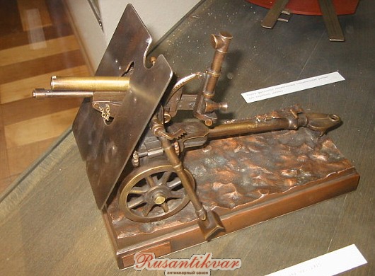

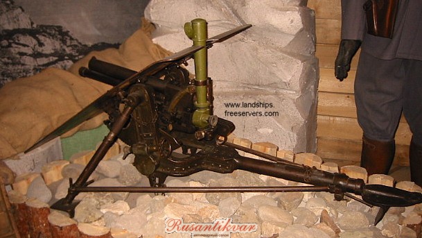

Эти пушки представляли собой небольшие артиллерийские орудия, стрелявшие со станка-треноги аналогично пулеметам, снабженные щитом для защиты от пуль и осколков, а также оптическим прицелом - перископом, дававшим возможность стрелку наводить орудие и наблюдать за полем боя не подвергая себя опасности быть пораженным.
Орудие состояло из трех частей - станка-треноги (24,4 кг), ствола (34,6 кг.), люльки со щитом (25,3 кг.).
Противооткатные приспособления простейшие, расположены под стволом и выступают вперед, за дульный срез.
Затвор орудия в виде вертикального клина. Заряжание патронное, 37 мм патроном, аналогичным патрону пушки Гочкиса того же калибра. Патроны австрийского производства имели укороченную гильзу, снаряд был примерно вдвое длиннее самой гильзы.
Орудие могло применяться и без щита, к чему нередко прегали, уменьшая массу пушки, что положительно сказывалось на маневренности.

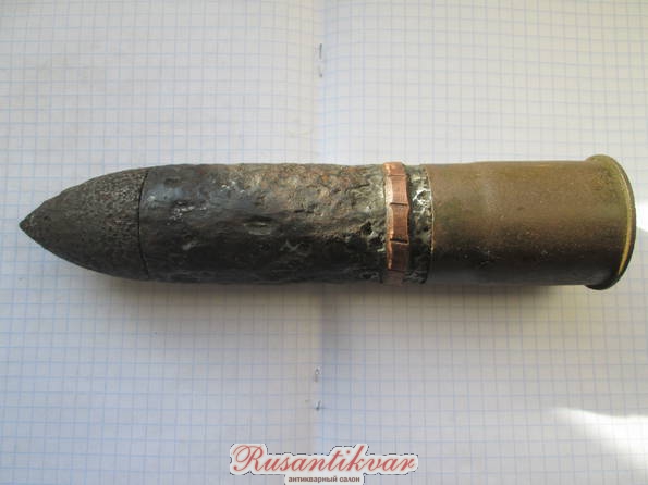

Сообщение КОТТ » 04 фев 2014, 16:09

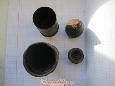

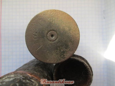

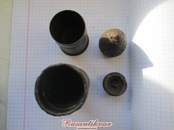

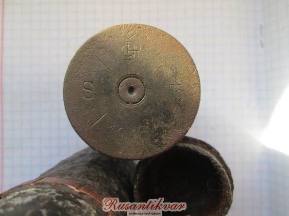

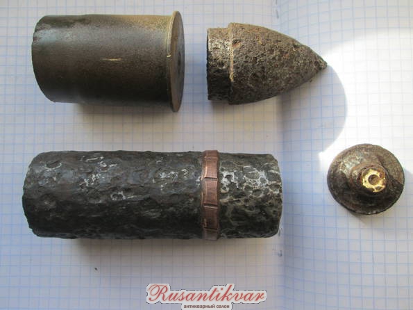

А вот и ММГ снаряда этой пушки, весьма редкий зверь!!!
