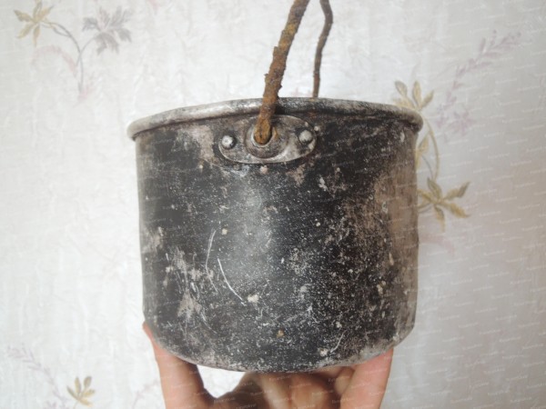

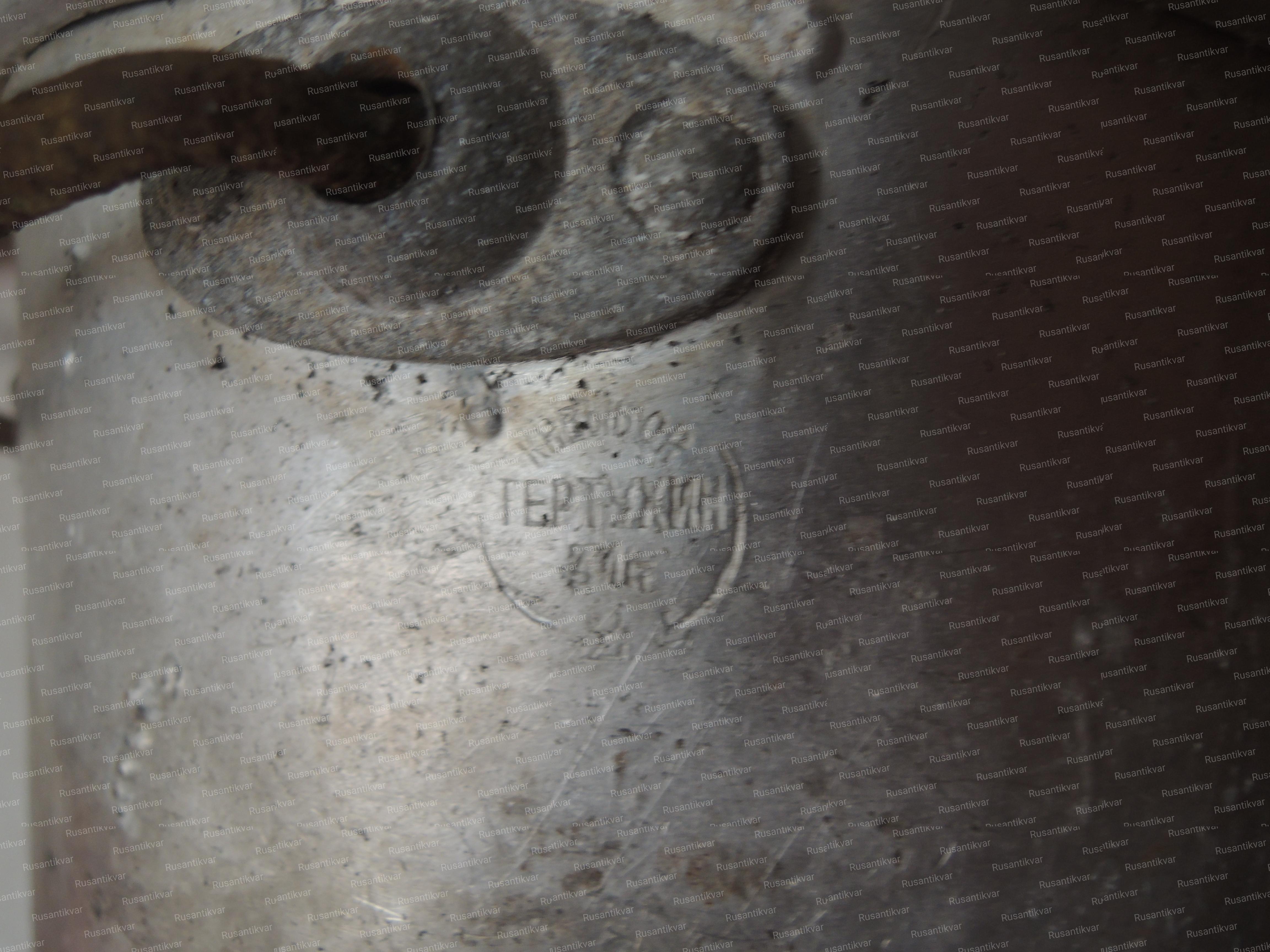

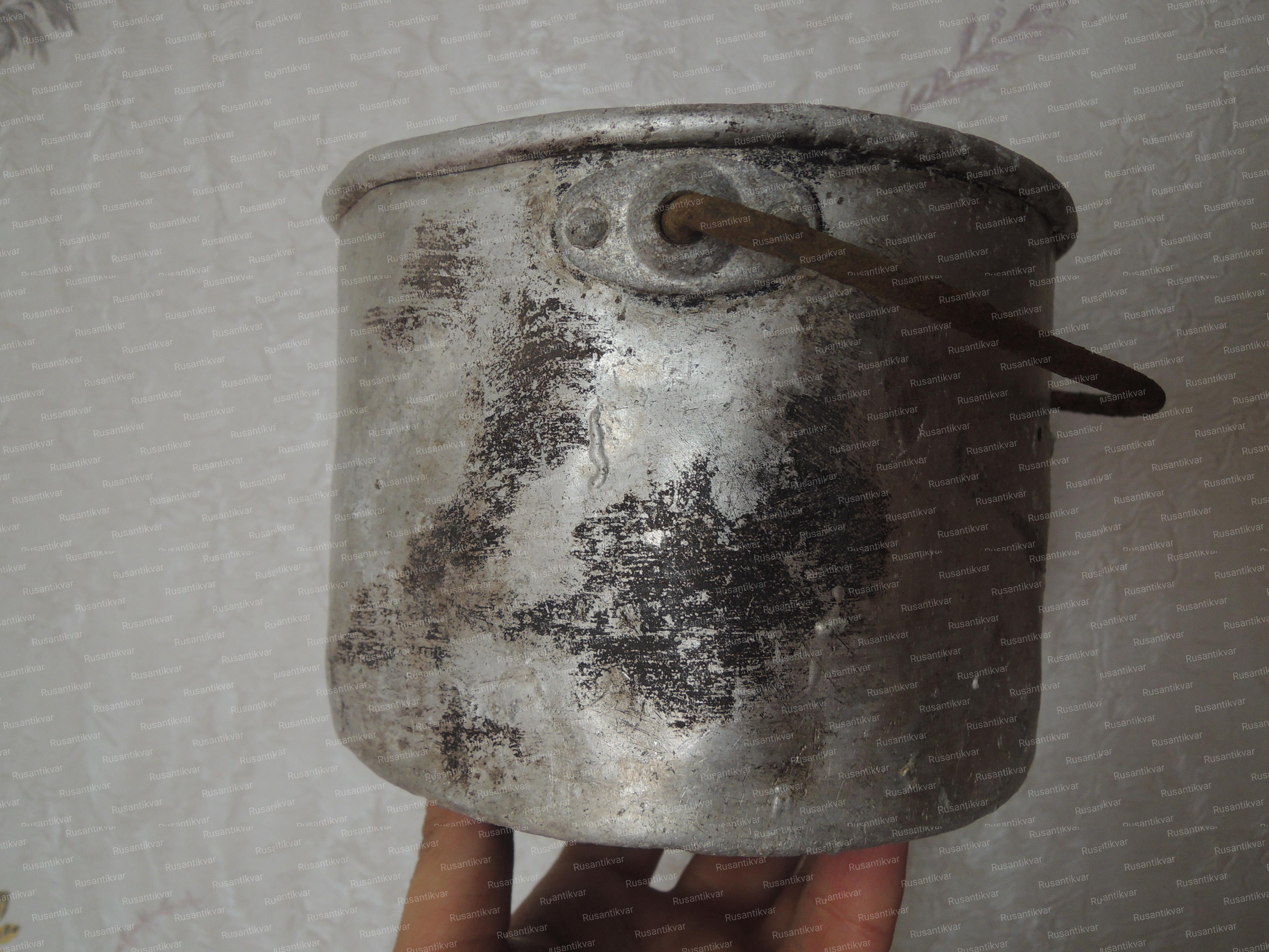

Котелки РККА

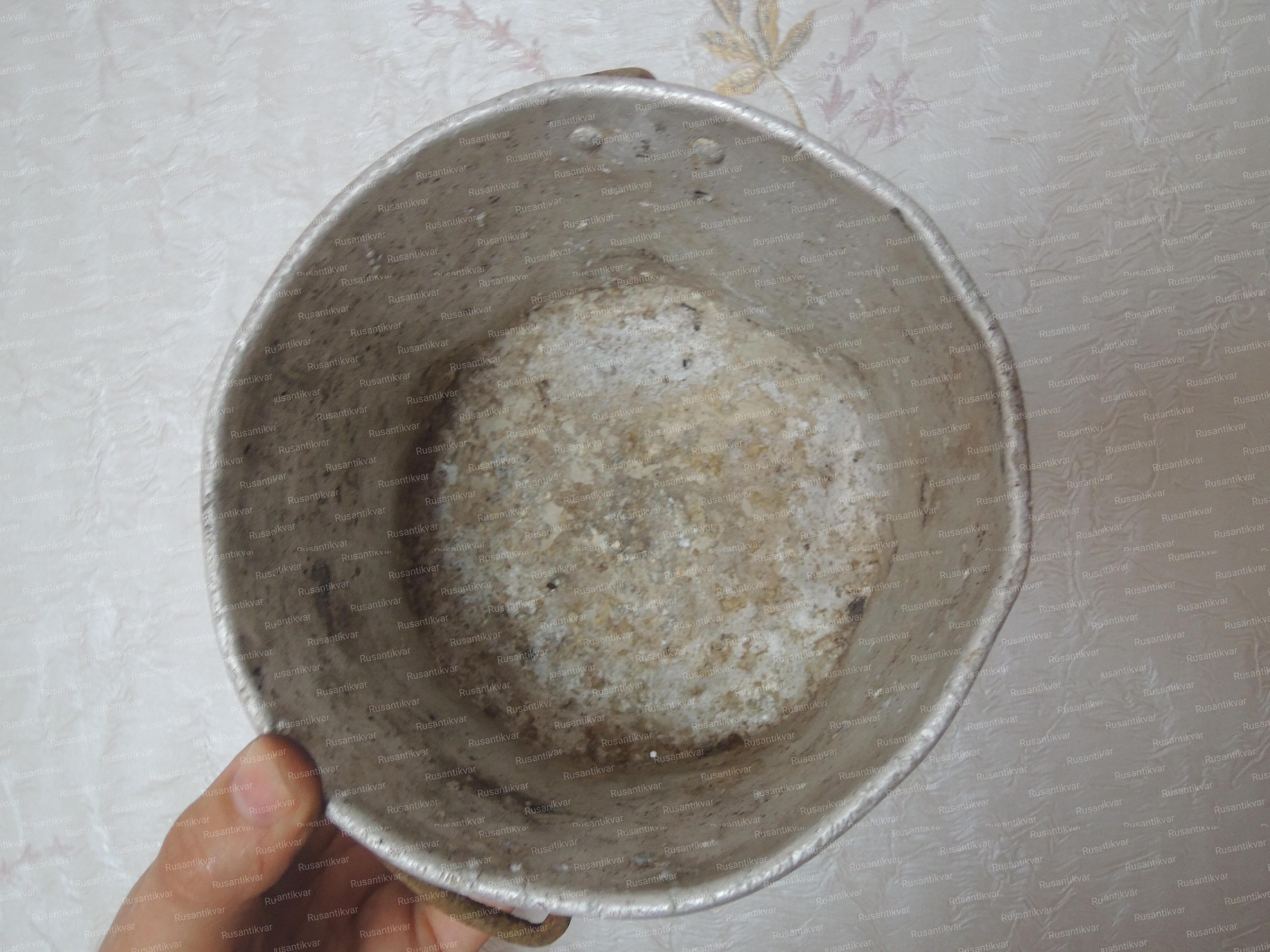

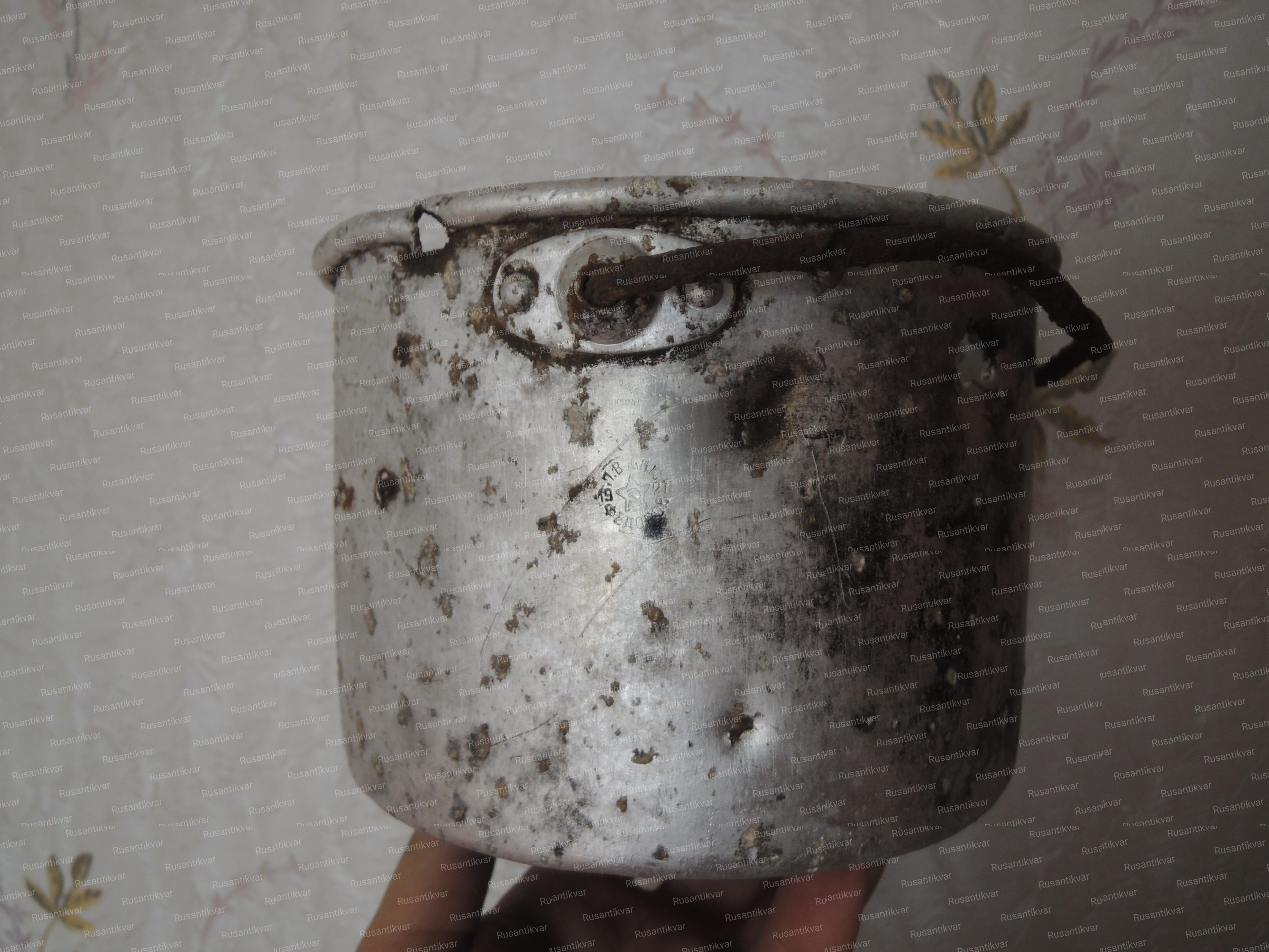

Алюминиевый котелок ранний
- Сообщения: 4681

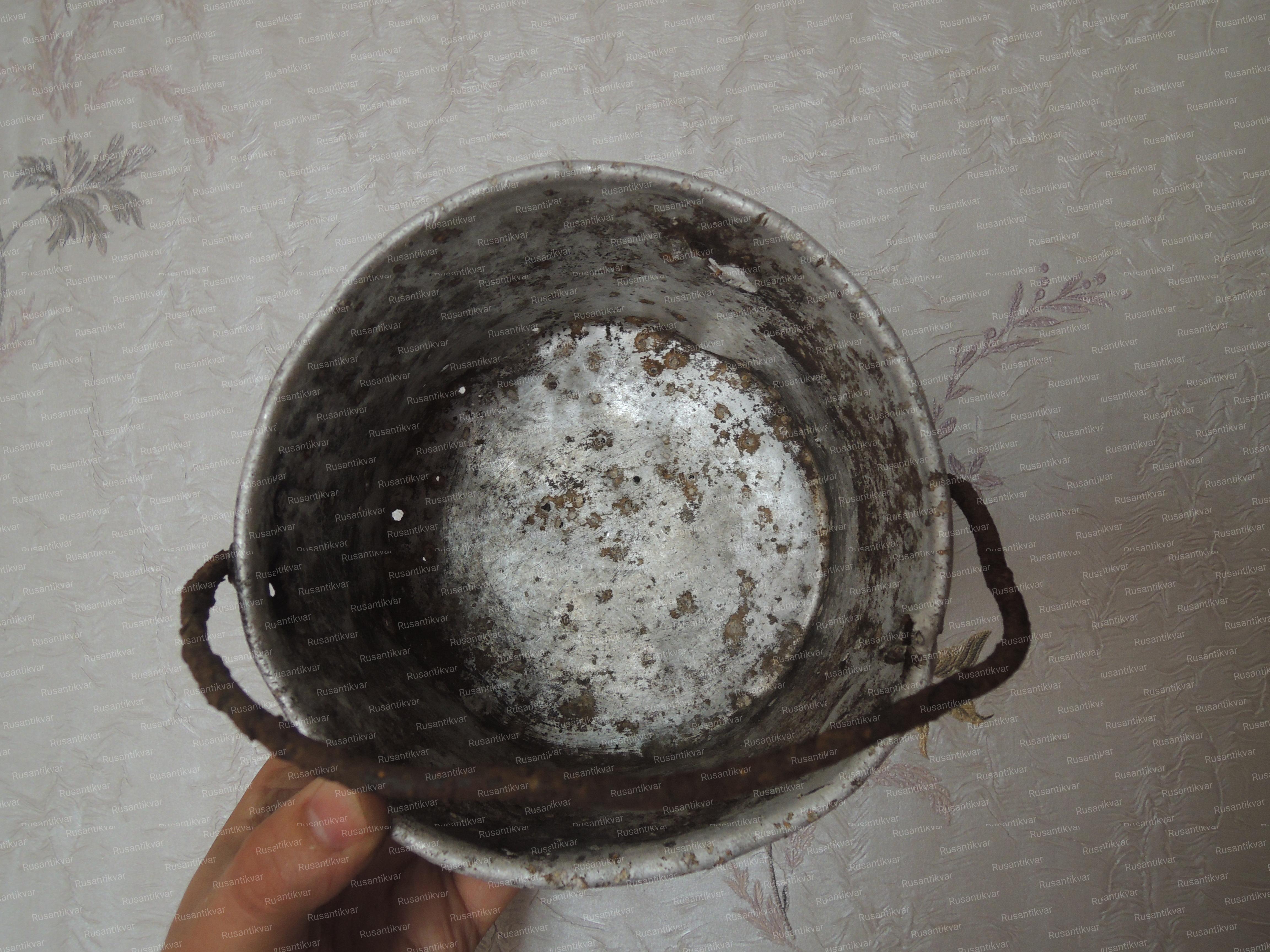

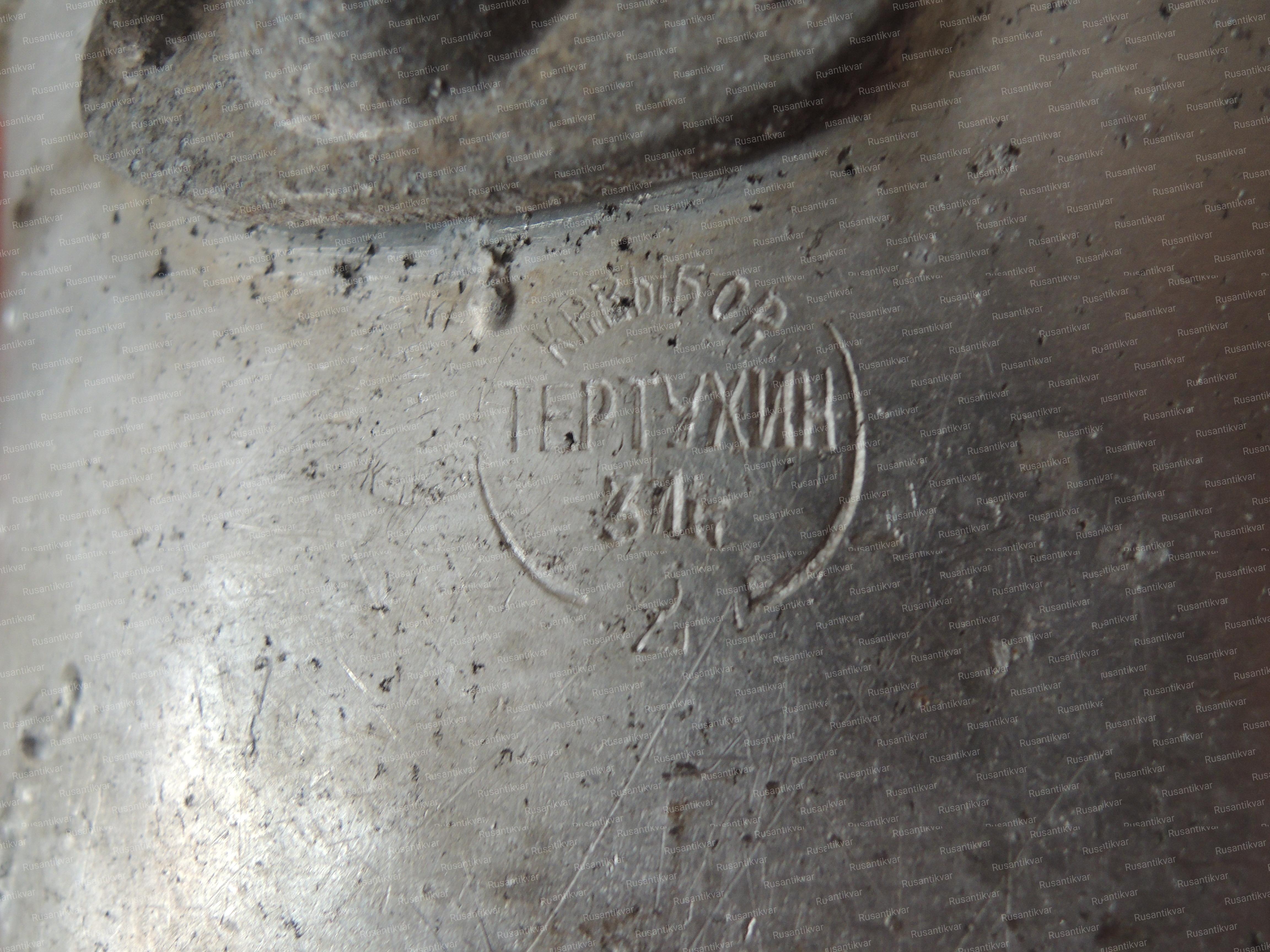

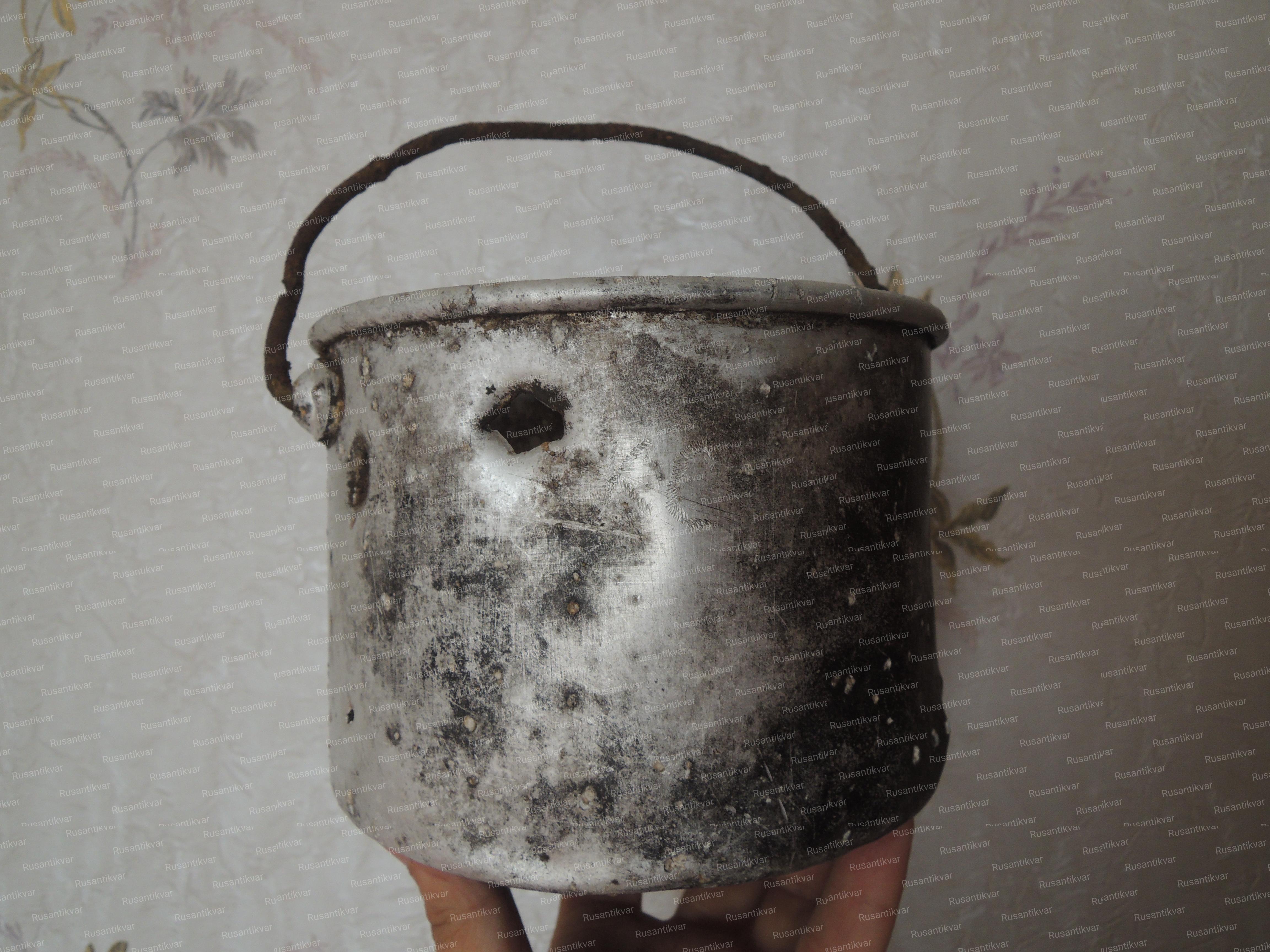

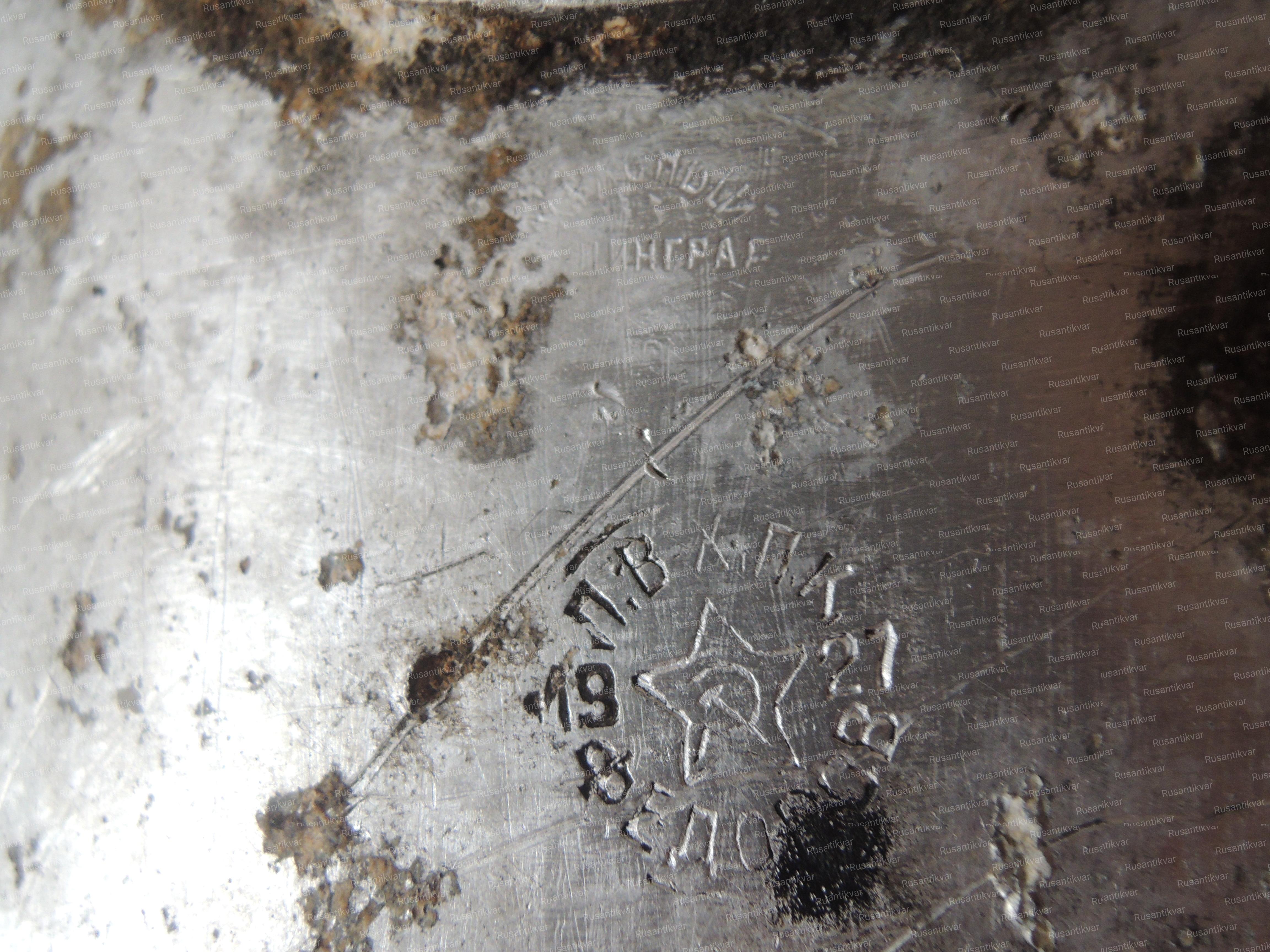

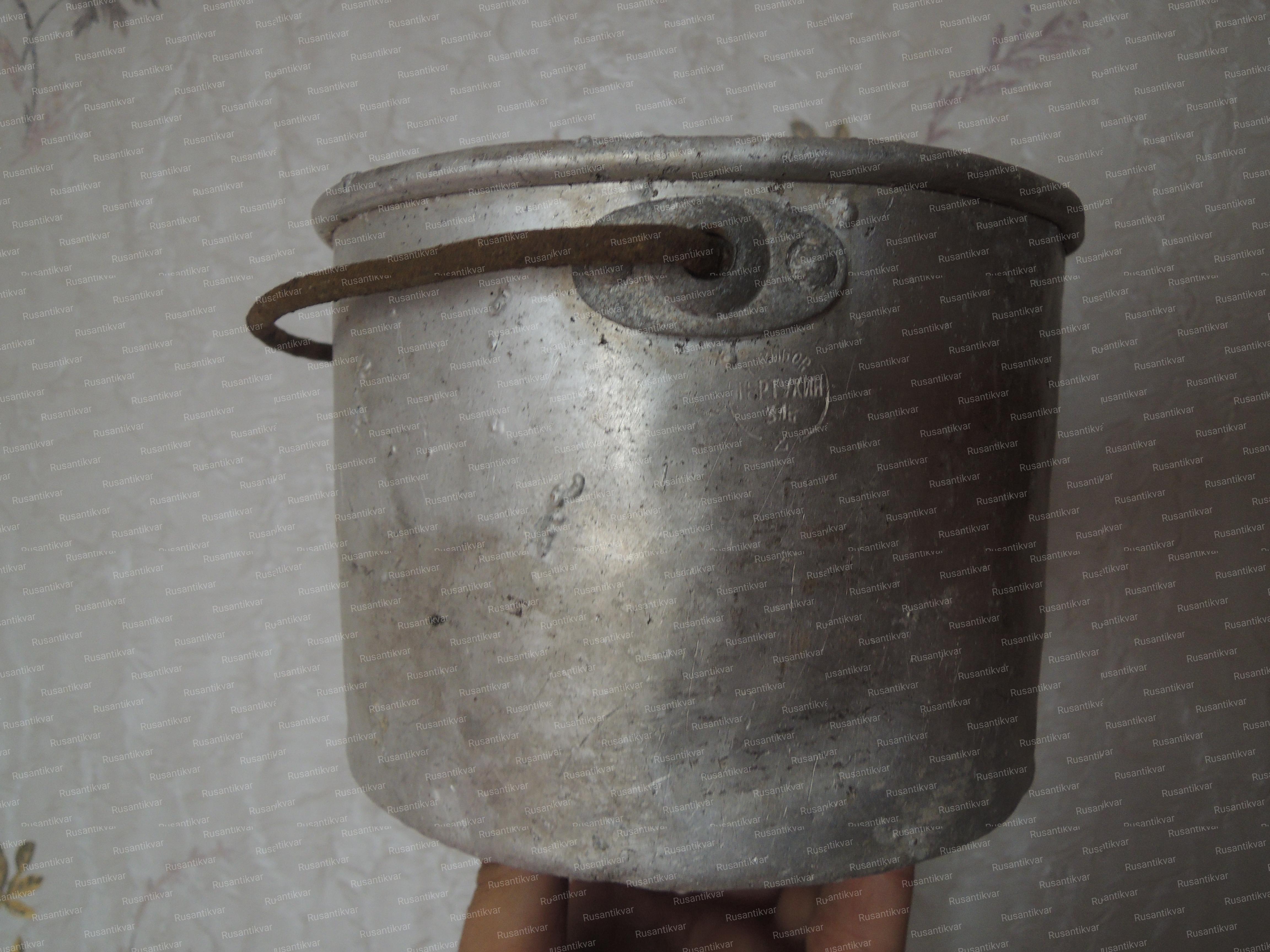

Re: Котелки РККА

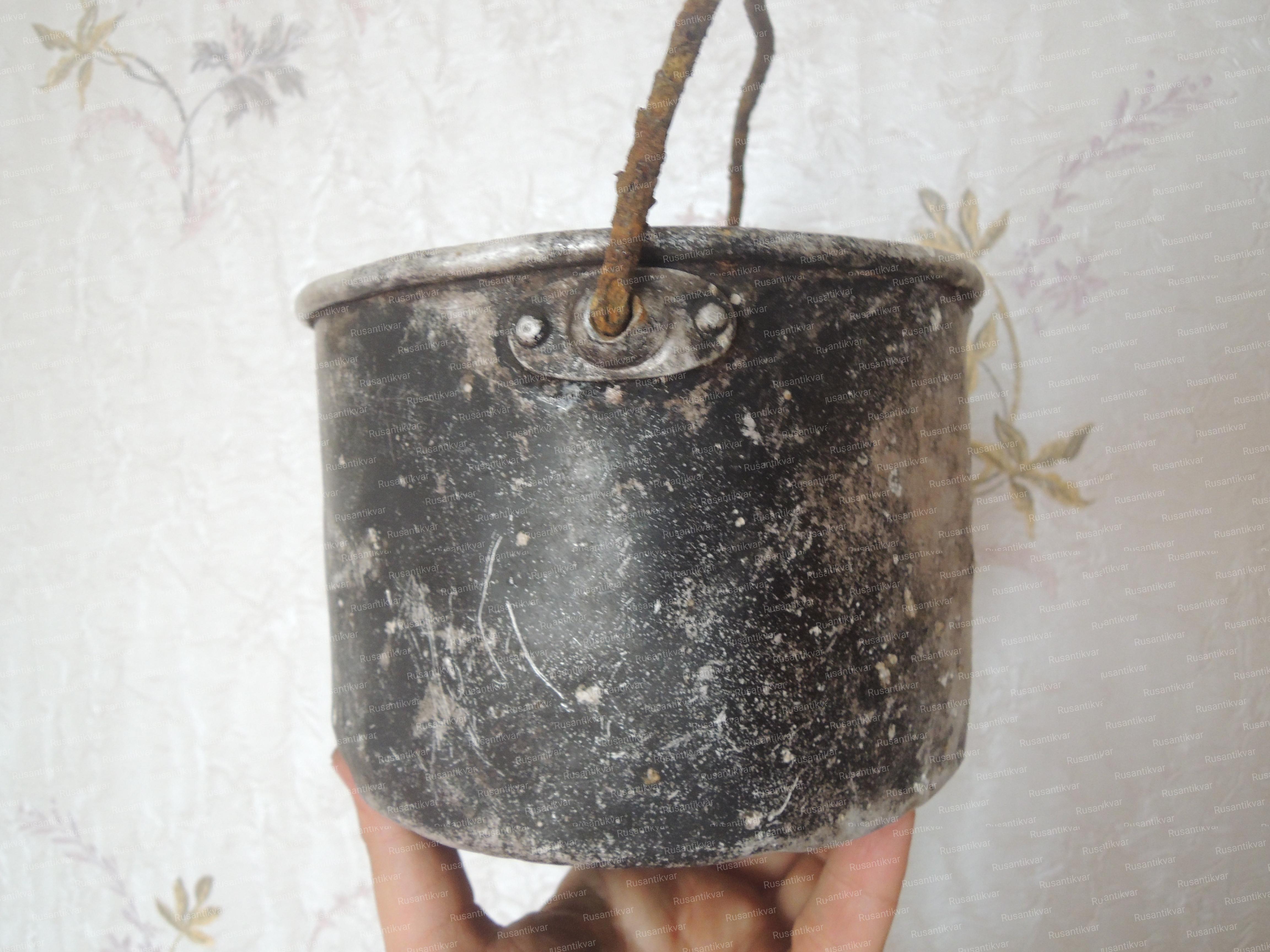

еще один ранний котелок

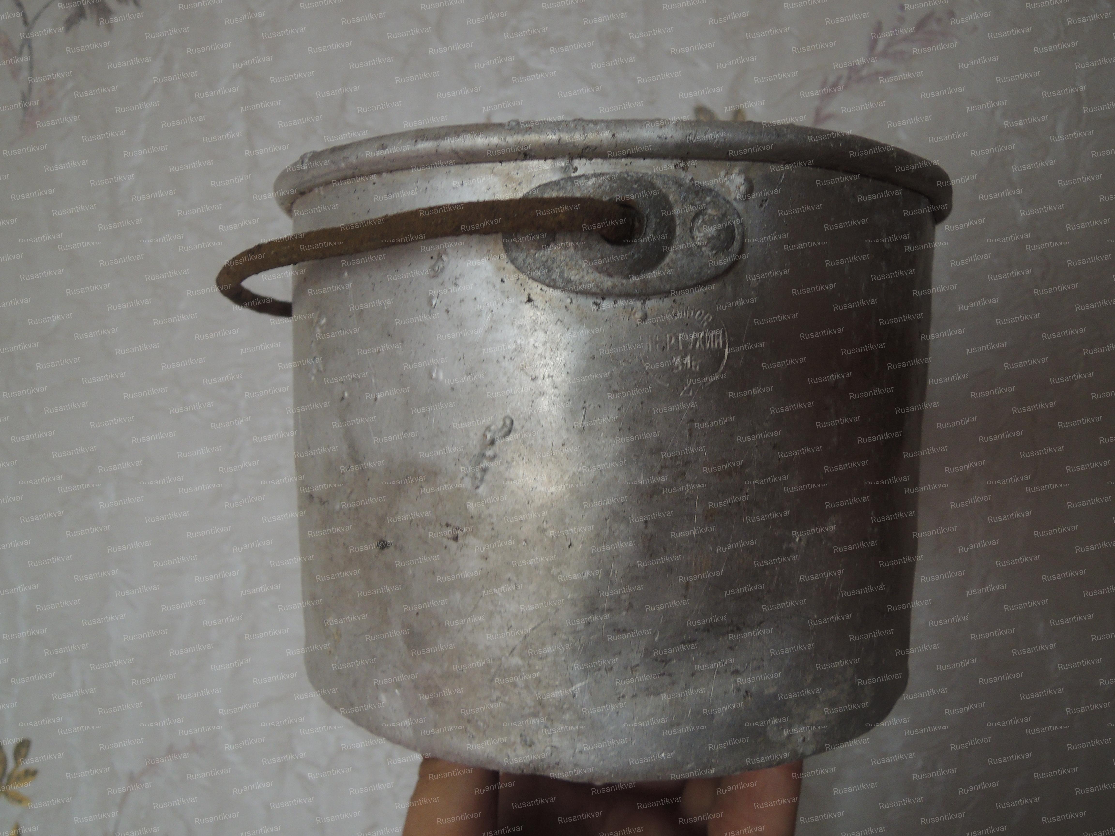

- обр.27 г круглый алюминиевый или стальной луженый
- обр. 36 г. две модификации, по типу ушека для крепления дужки:
1.)36-39гг (некрашеные)
2.) с конца 39 другой тип ушка и крашеные (изменился и вид клейма)
Все аллюминьки "Красный выборжец" Ленинград

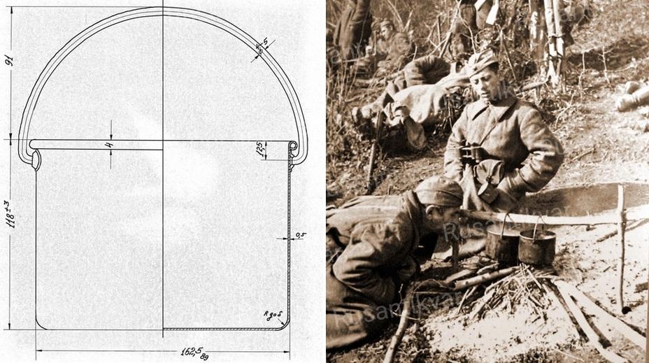

Слева чертёж круглого котелка (РГАЭ). Справа красноармейцы разогревают пищу на костре. После гибели значительной части кадровой армии в сражениях начального периода войны качество пополнения, как и его снаряжение, часто были далеки от идеала. - Фронтовая жесть | Военно-исторический портал Warspot.ru

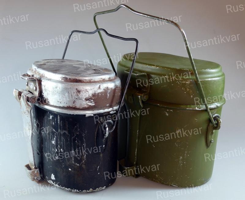

Слева котелок, принятый на снабжение в вермахте, справа котелок РККА

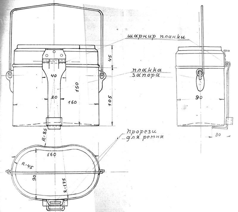

Чертёж котелка образца 1936 года (РГВА) -
