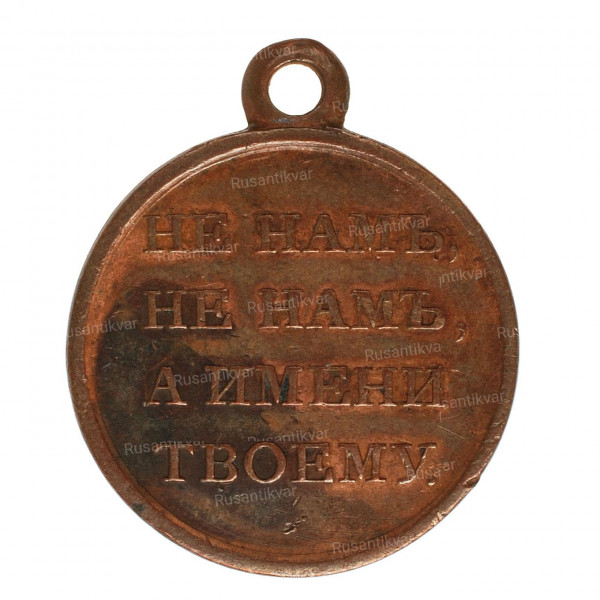

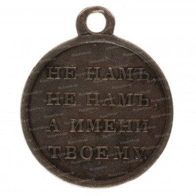

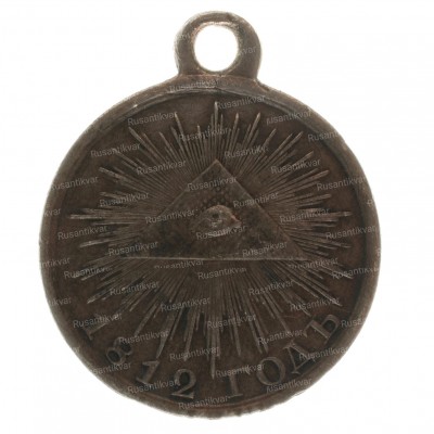

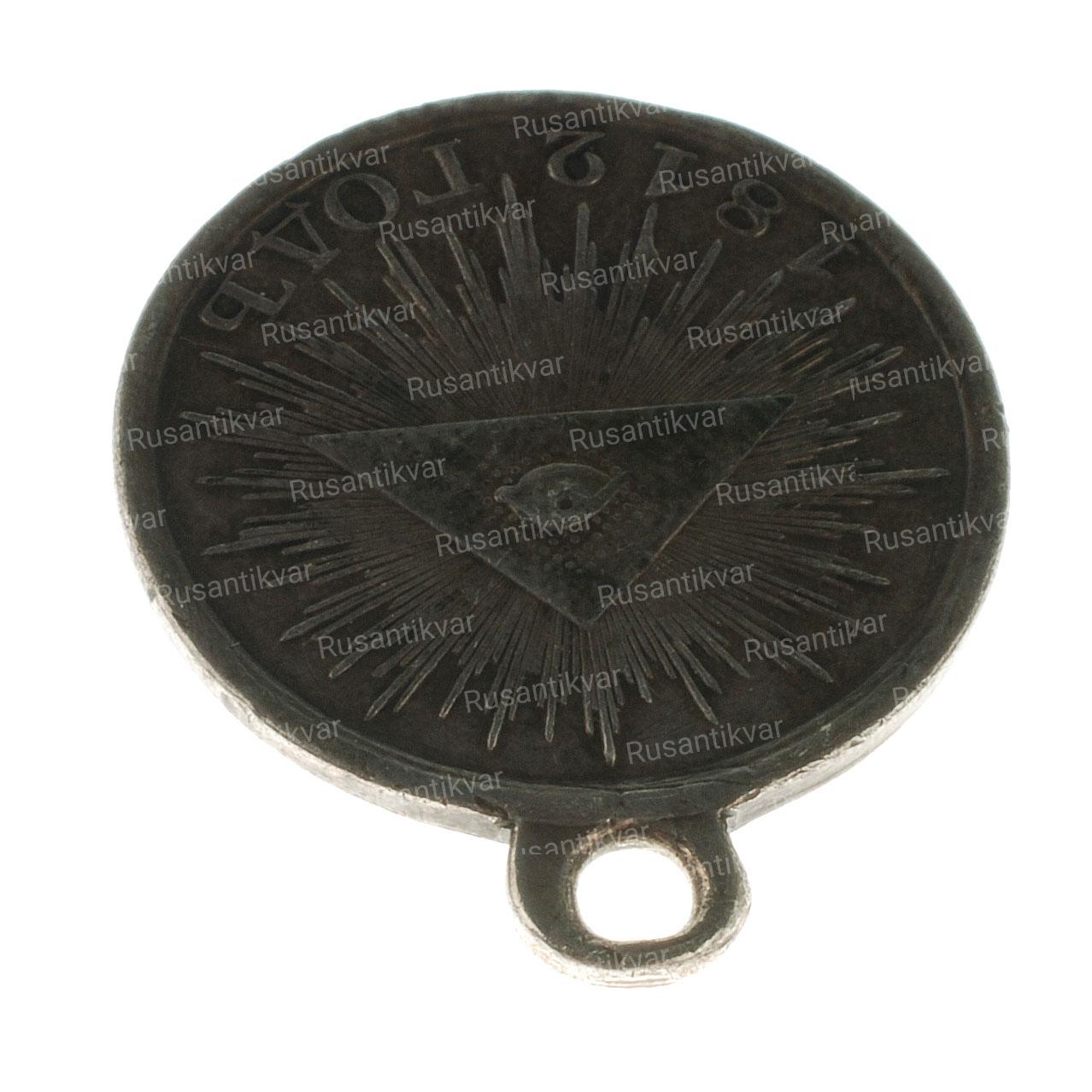

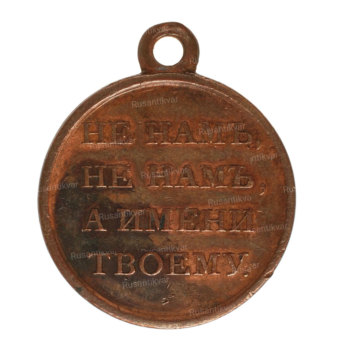

Медаль "В память войны 1812 года." (серебро)
вес 9,01 гр.
диаметр 28,2 мм.
Вариант без точки после «1812 годъ»
На её лицевой стороне, в середине поля, изображено «всевидящее око», окружённое лучезарным сиянием; внизу указана дата — «1812 годъ».
На оборотной стороне медали прямая четырехстрочная надпись, позаимствованная из Псалтири: «НЕ НАМЪ — НЕ НАМЪ — А ИМЕНИ — ТВОЕМУ.»
Руководство чеканки медалей было поручено главному медальеру К.Леберехту при участии старших медальеров К.Мейснера и А.А.Лялина. Основной тираж медали решено было делать из серебра 83 1/3 пробы, используемого в те времена для чеканки монет. На чеканку было израсходовано около 164 пудов(2,6 тонны) серебра на сумму более 131,5 тысячи рублей. Общие затраты на одну медаль составили около 52 копеек серебром.
Вариантов штемпелей медалей в память Отечественной войны 1812 года много, как государственной чеканки, так и частной работы.
вес 9,01 гр.
диаметр 28,2 мм.

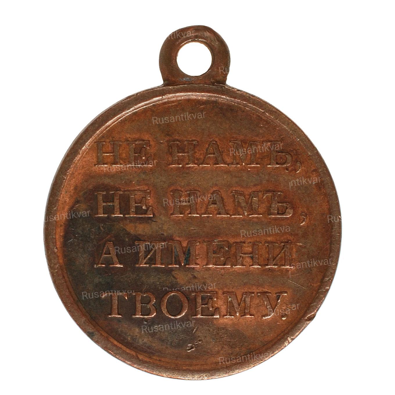

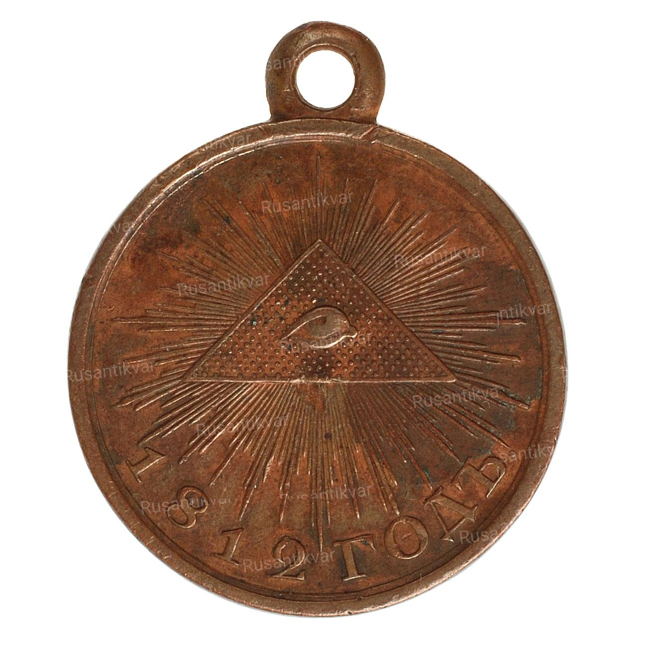

- Сообщения: 2854
Re: Медаль "В память войны 1812 года."
Медаль из бронзы 12.7 гр. диаметр 28,5 мм.
1814-1823 гг. ,С-Пб монетный двор , медальер Фон Леберехт К.А.
Тираж выпуска: около 65.000 экз.
Учреждена Манифестом Императора Александра I 30 августа 1814 года для награждения дворян и купцов за пожертвования на общее дело. Дворянству разрешалось сохранять медаль у потомков (особая привилегия , до 1856 года все награды подлежали возвращению в капитул после смерти награжденного ) , но без права её ношения . Медали раздавали на основании списков , присылаемых из губерний.
Дворяне носили награду на ленте св.Владимира , купцы-на ленте ордена св.Анны.
