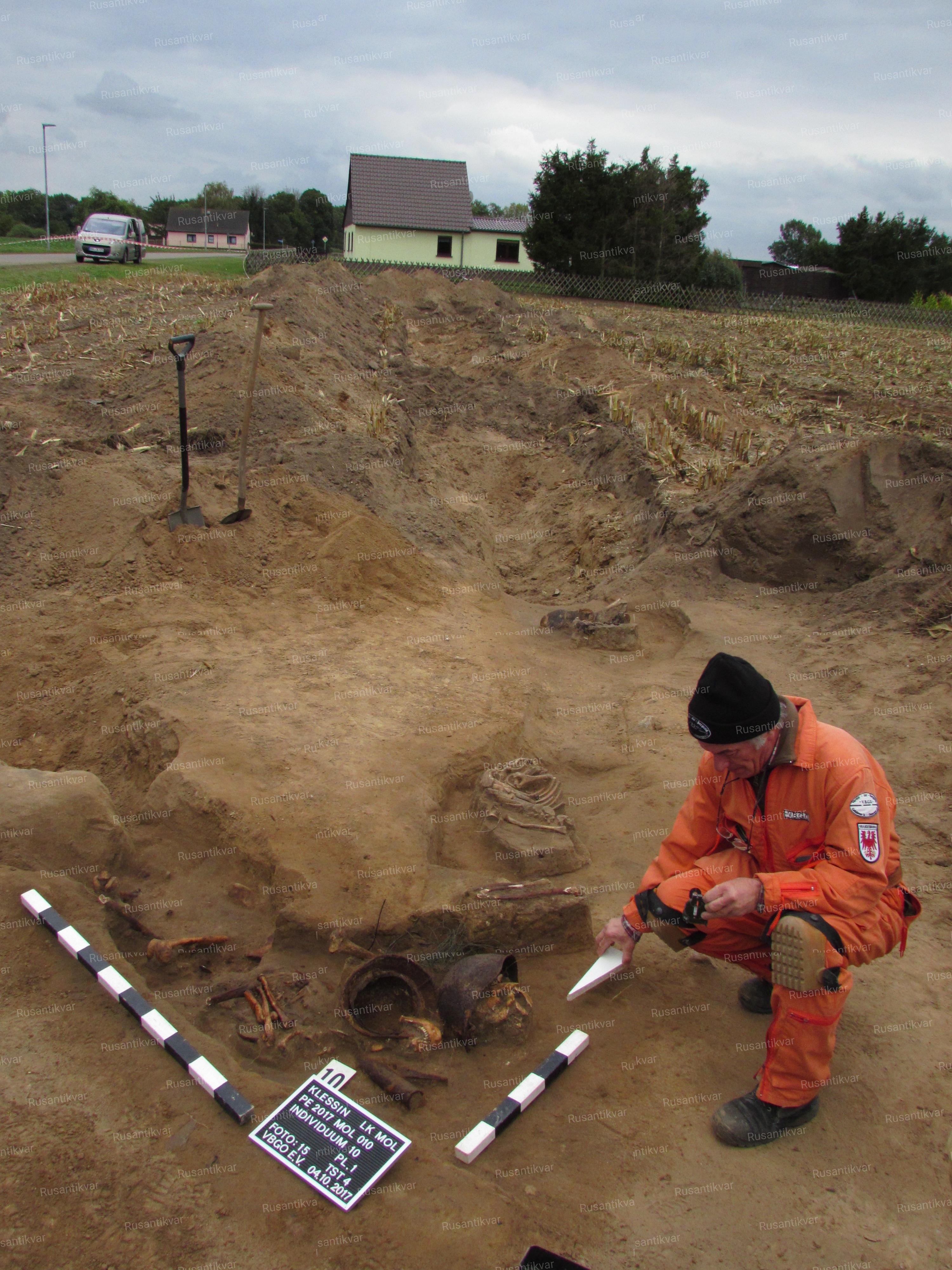

На этапах обнаружения, извлечения и последующего захоронения (перезахоронения) останков воинов особенно важно сотрудничество поисковиков с антропологами, поскольку извлеченные останки следует, если не идентифицировать, то опознать, чтобы вновь не предавать земле бойцов уже навек безымянными. Тут встает вопрос понимания членами поискового движения проблемы идентификации. «Приходится убеждаться в том, что в поисковой работе смешиваются понятия «идентификация» и «установление имени», – констатирует кандидат биологических наук антрополог Д.В. Пежемский. Под идентификацией всегда подразумевается установление личности конкретного погибшего, то есть идентификация конкретного скелетированного трупа. Установление же имени, происходящее на основе сопровождающих захоронение материалов и источников, может происходить и в отрыве от конкретных останков, что чаще всего и происходит. Установление имени, которое будет выбито на памятном знаке, без привязки его к конкретным останкам считать идентификацией нельзя» .

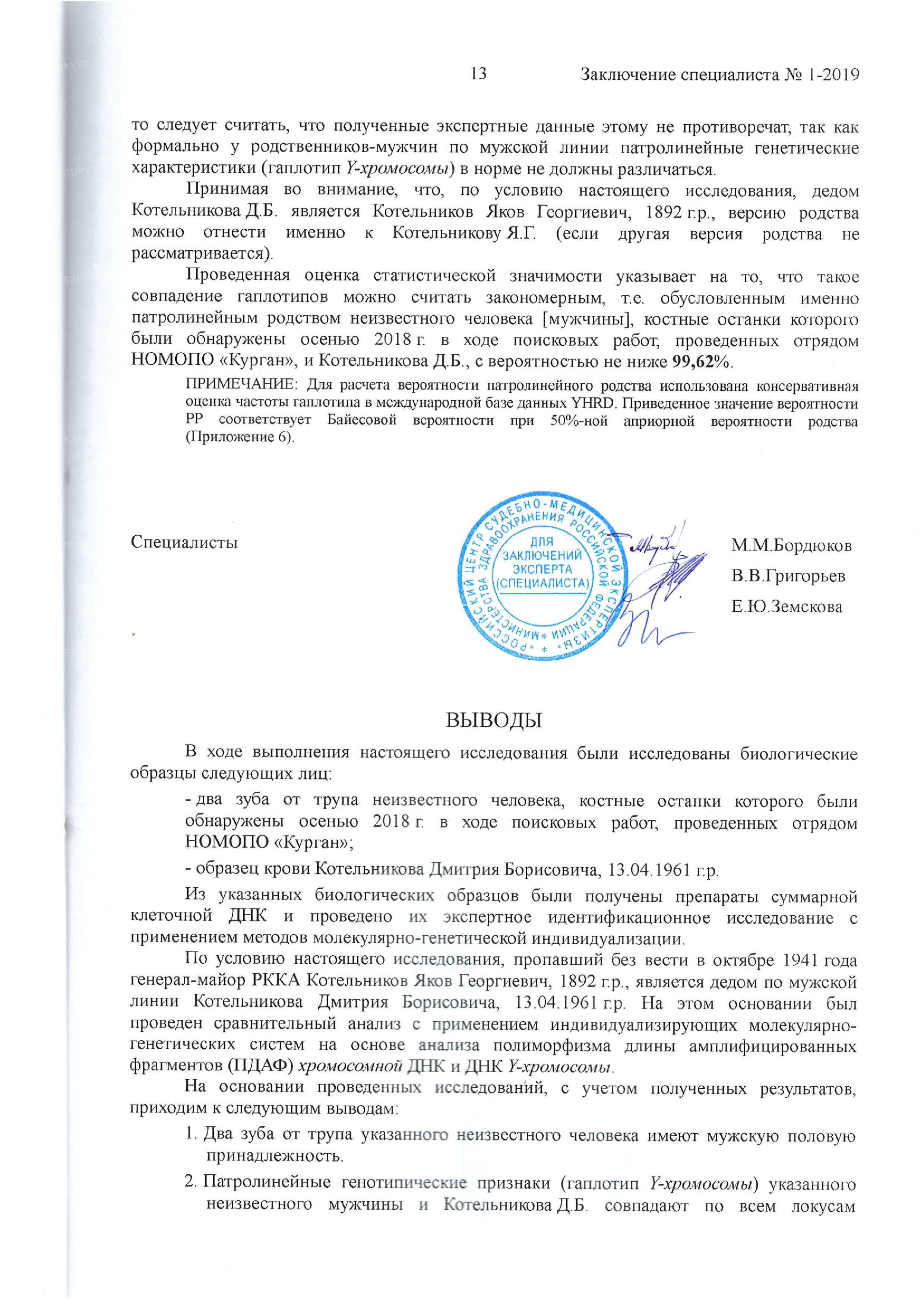

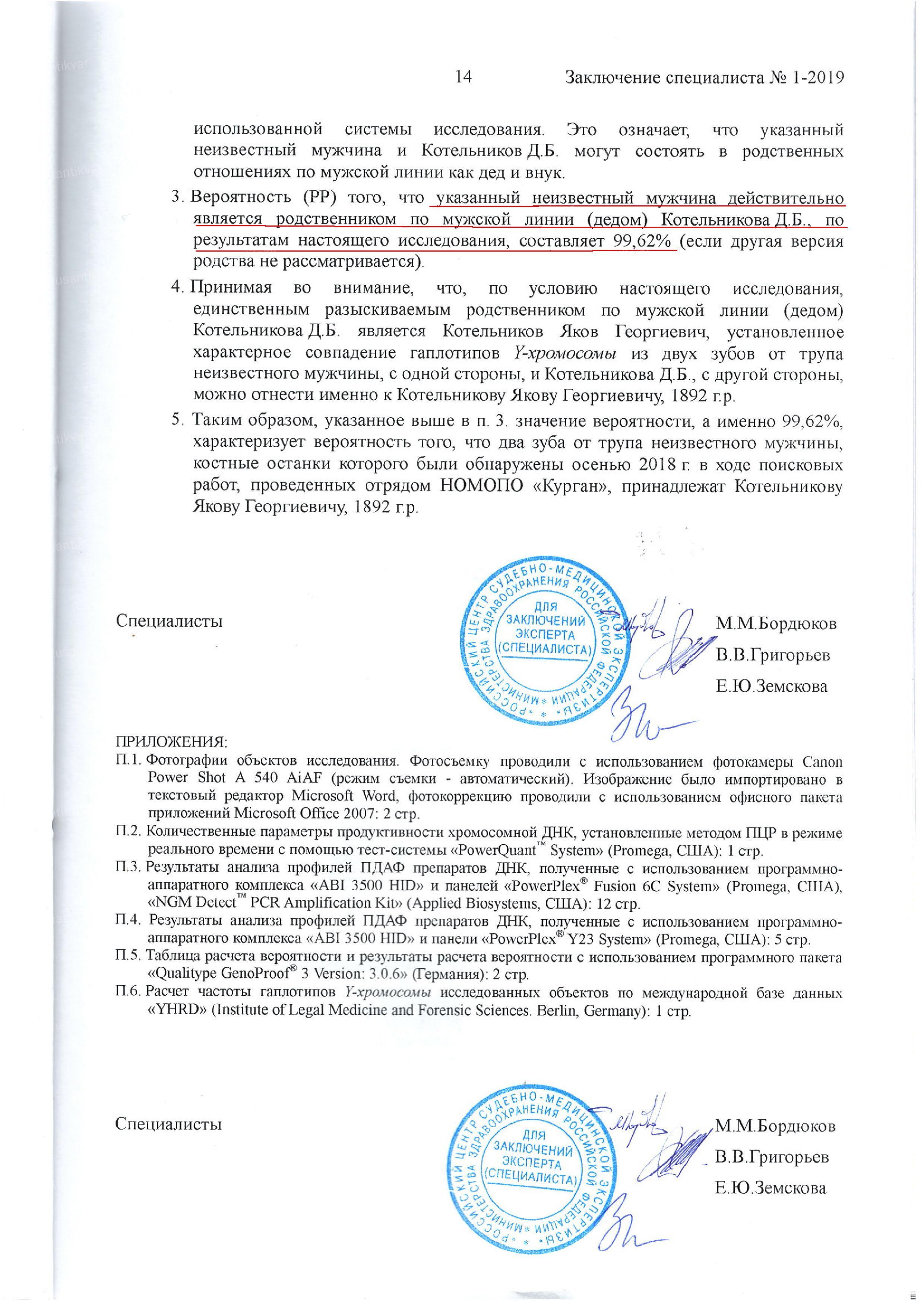

Но поисковая практика предоставляет и другие варианты для сотрудничества. Рассмотрим пример из опыта работы поискового отряда «Звезда» (г. Кремёнки Калужской обл., командир — А.В. Бирюков), когда удалось «прочитать» ещё одну биографию рядового участника Великой Отечественной войны. При проведении плановых поисковых работ в мае 2009 г. были обнаружены останки вместе с солдатским медальоном, содержащим необходимые сведения о погибшем: «Красноармеец Литвиненко Николай Изотович, 1908 г.р., уроженец с. Малая Камала Рыбинского района Красноярского края». Поисковиками были оперативно разысканы его родственники – 75-летняя дочь погибшего, проживающая в отцовском доме в Красноярском крае. Семья пожелала предать земле останки на родине, для чего потребовалось снабдить сопровождаемый печальный груз всеми необходимыми официальными документами, в числе которых – и акт медико-криминалистического исследования, которое подтвердило бы давность найденного захоронения.
Процитируем заключительную часть акта исследования костных останков, произведённого в помещении медико-криминалистического отделения бюро СМЭ министерства здравоохранения Калужской области судебно-медицинским экспертом высшей квалификационной категории, заведующим отделением медицинской криминалистики Радченко А.В., и изложенного на 10-и листах.
«Заключение
1. Исходя из анатомо-морфологических и антропометрических признаков, исследуемые фрагментированные костные останки, обнаруженные в захоронении в лесном массиве в р-не д. Воронино Жуковского р-на Калужской области, принадлежат человеку, лицу мужского пола с возрастом около 25-35 лет, прижизненным ростом в пределах 165-168 см.
2. Давность захоронения составляет: от 40 – и более лет» .
Родственники передали поисковикам довоенную фотографию Николая Литвиненко, и трудами поисковиков в ЦАМО РФ были установлены его дополнительные биографические данные. Местная газета «Жуковский вестник» посвятила погибшему пулемётчику одну из своих полос . Поисковикам предстоит ещё переучесть этого воина как погибшего в декабре 1941 г., поскольку он проходит по документам военного комиссариата и ЦАМО как пропавший без вести в мае 1942 г. и такие же сведения отражены в краевой Книге Памяти: «Литвиненко Николай Игнатьевич (Изотович), род. 1908 г. с. М. Камала Рыбинского р-на. Украинец. Призван в 1941. Рядовой. Пропал без вести май 1942 г.». .

1. Процесс расчистки обнаруженных останков.

4, 5 – Фрагменты заключения Российского центра судебно-медицинской экспертизы.

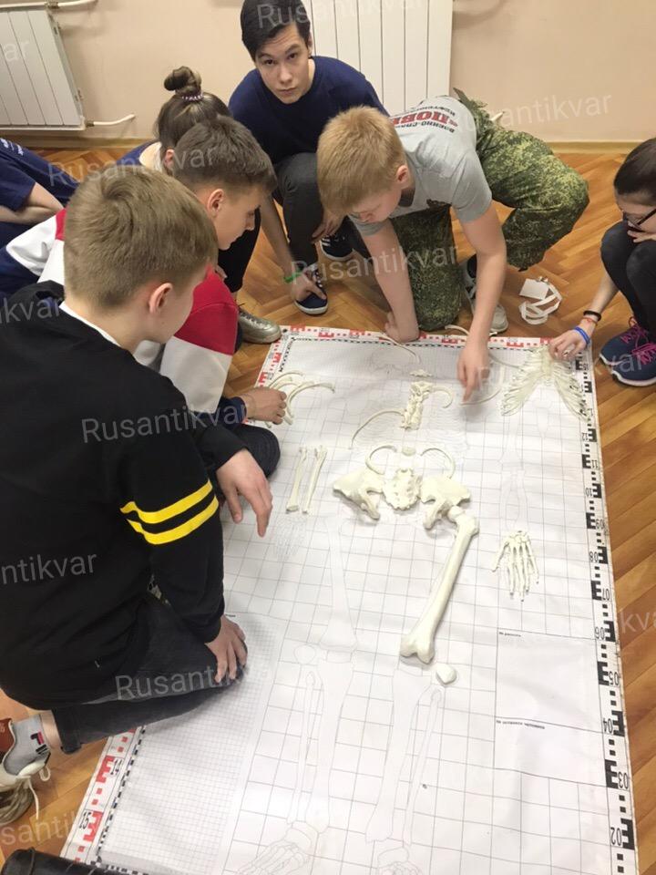

6. Школа поисковика, практическое занятие «Антропология в поисковой работе».

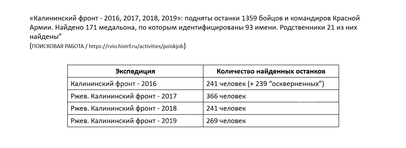

7. Фрагмент презентации Д.В. Веселковой - «Опыт проведения антропологических работ в рамках крупных военно-исторических экспедиций» (на примере экспедиций «Калининский фронт» и «Ржев. Калининский фронт»).
