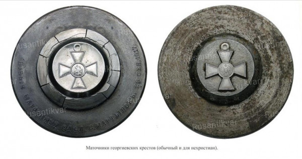

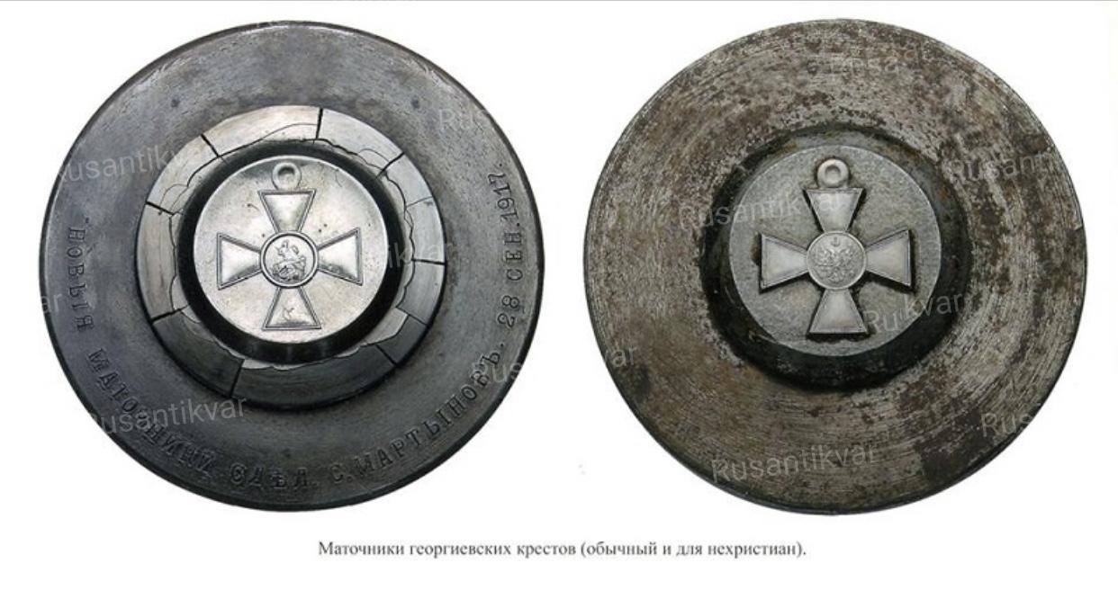

Очищенные таким образом крестики идут под так называемый педальный пресс, где и происходит чеканка ГК, т.е. выдавливание на обеих сторонах крестика с одной стороны изображения Георгия Победоносца, с другой стороны шифра и обозначения степени.

При чеканке по краям происходит сплющивание металла и поэтому крестики из под медального пресса поступают для обрезки в особую машину, которая и придает кресту окончательный вид.
