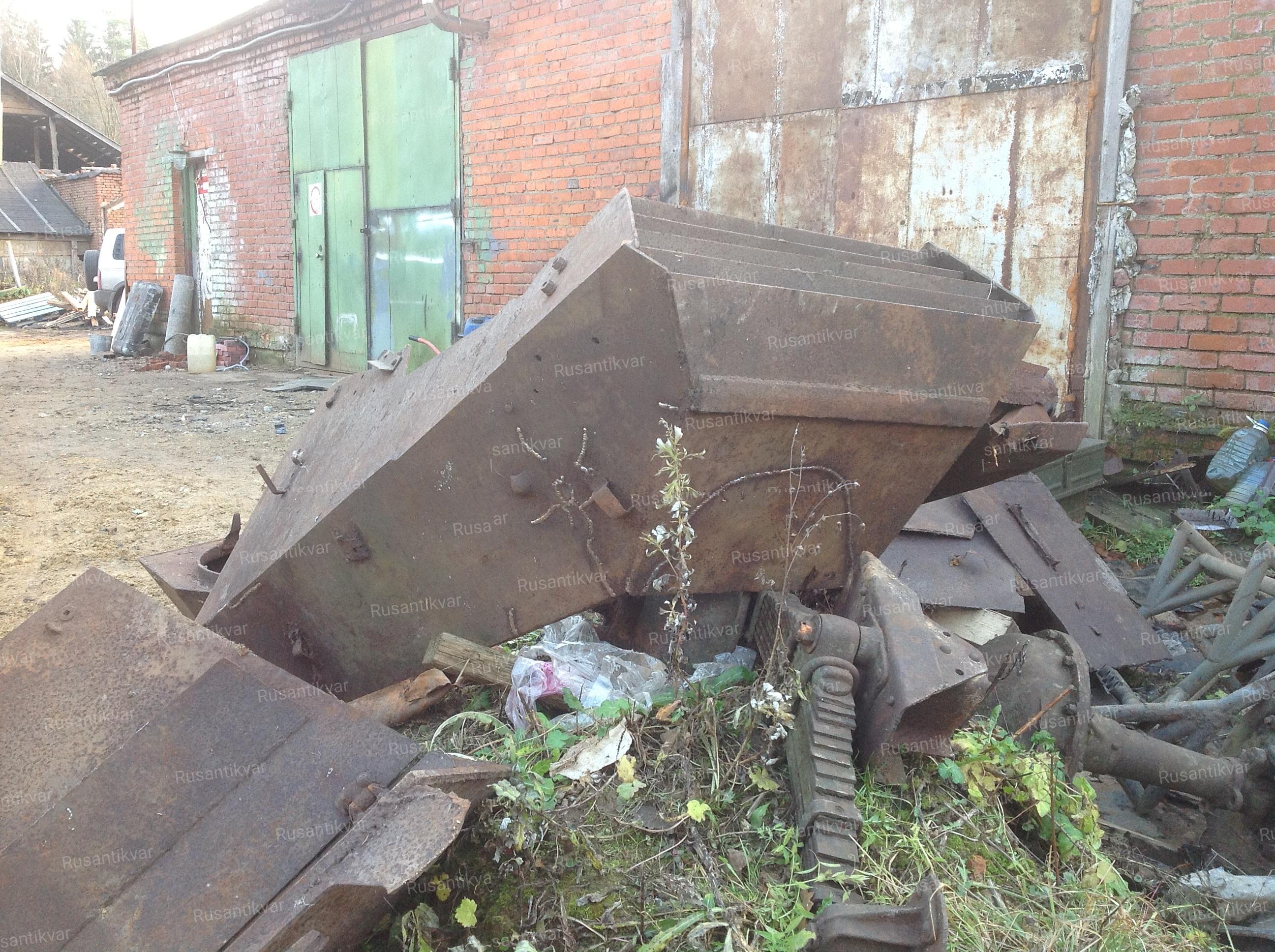

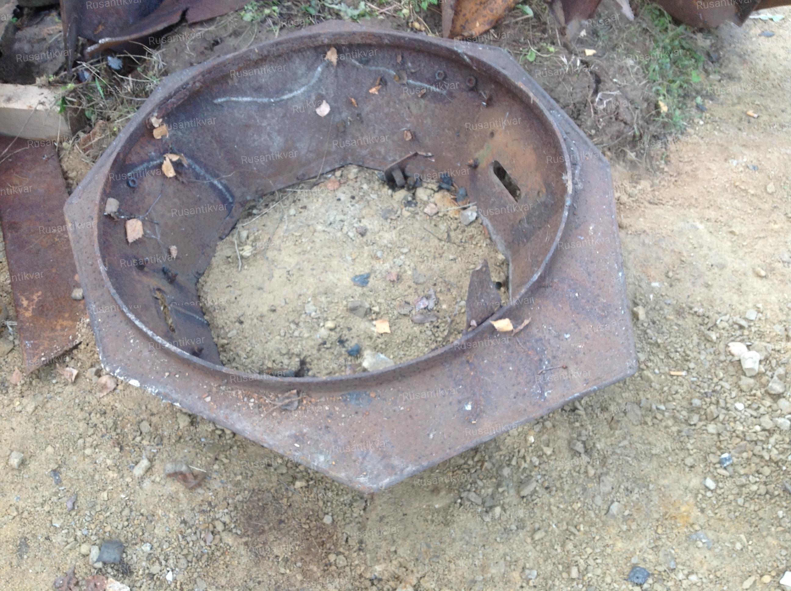

В прошлом году в лесах под Ржевом поисковиками были найдены фрагменты бронекорпуса БА-64 одной из ранних производственных серий на базе ГАЗ-64. Машина еще не имела круглых амбразур с бронезаслонками в верхних бортовых листах корпуса. От шасси на месте боя ничего не осталось, видимо все автомобильные агрегаты пригодились в чьем-то хозяйстве еще во время войны. Бронекорпус был разрушен внутренним взрывом, все листы имели многочисленные трещины и деформации.

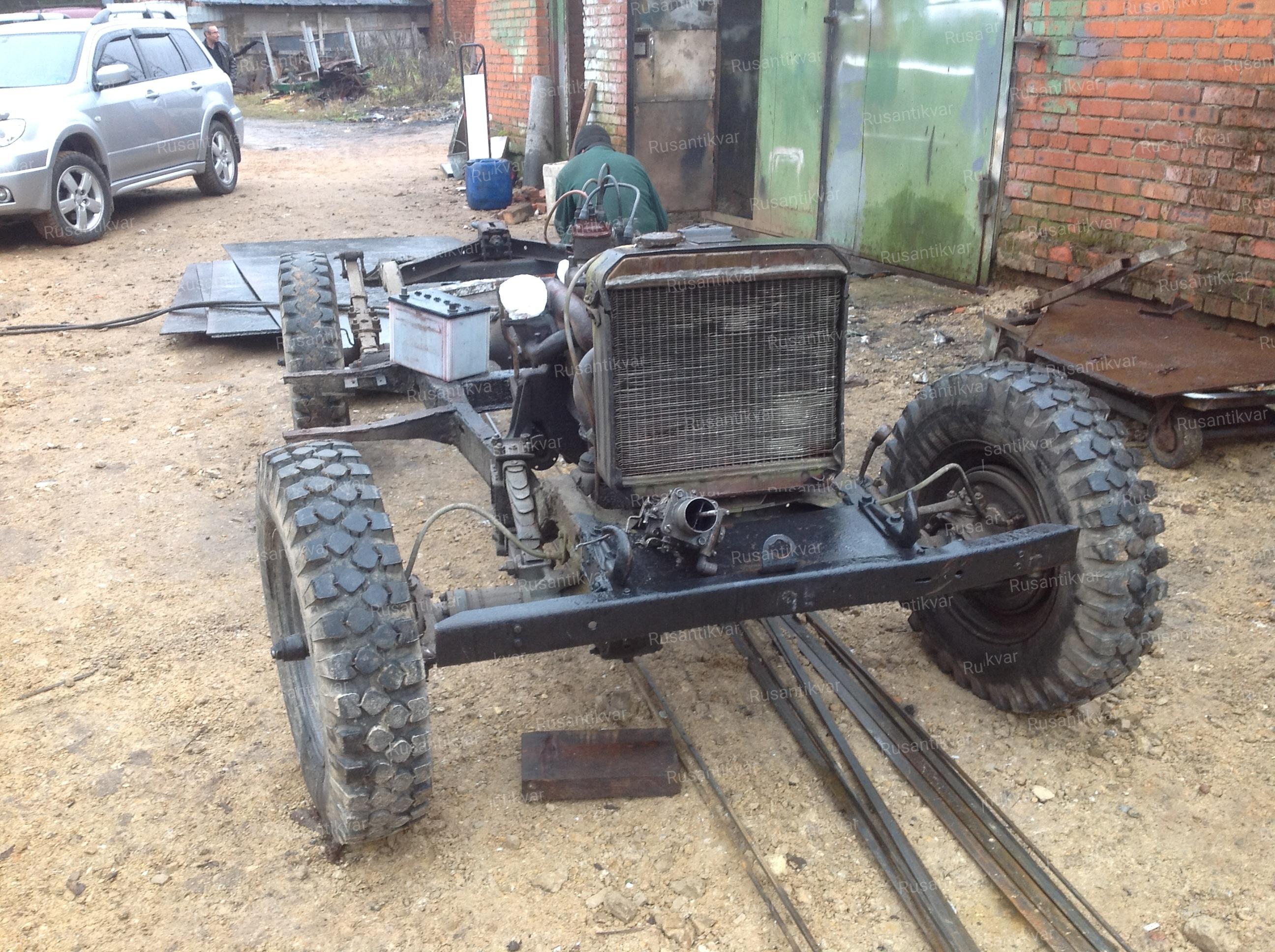

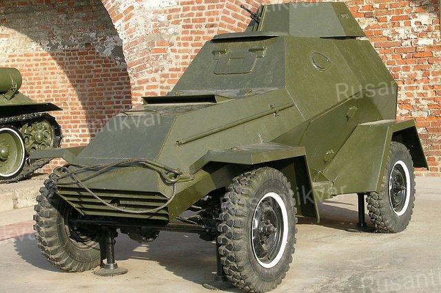

Для воссоздания БА-64 наряду с найденными фрагментами бронекорпуса использована рама, а также узлы и агрегаты ГАЗ-67. Бронекорпус восстановлен из подлинных фрагментов практически полностью, за исключением двух листов. Используя сохранившиеся остатки моторного щита, кронштейнов крепления педалей, других фрагментов, в строгом соответствии с имеющимися чертежами, воспроизведены оригинальные органы управления, панель приборов и другие детали внутреннего интерьера бронеавтомобиля. Полностью соответствует историческому вооружение - макет пулемета ДТ, смонтированный в настоящей башне со всеми механизмами наведения, а также сидения командира-пулеметчика и водителя.
В 1942 году тормоза БА-64 были механическими, но в целях обеспечения безопасности на нашей машине тормозная система сделана гидравлической. Отличается от оригинала и система электрооборудования - 12в вместо 6в, а также взята карданная передача от более поздней модификации ГАЗ-67.
В остальном бронемашина полностью соответствует оригиналу БА-64 образца 1942 года. По степени подлинности образец уступает только экспонату из коллекции Центрального музея Вооруженных Сил, но тот образец более поздней модификации.
1 и 2. В прошлом году в лесах под Ржевом поисковиками были найдены фрагменты бронекорпуса БА-64…
3. Для воссоздания БА-64 наряду с найденными фрагментами бронекорпуса использована рама, а также узлы и агрегаты ГАЗ-67
