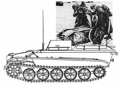

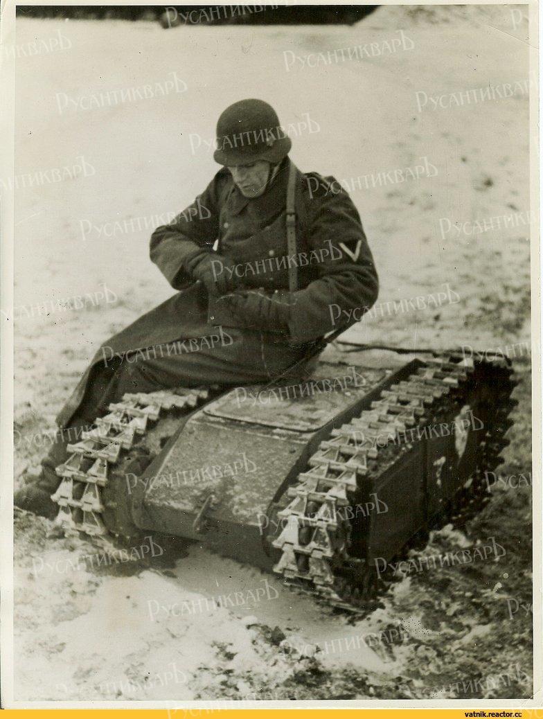

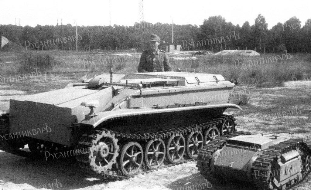

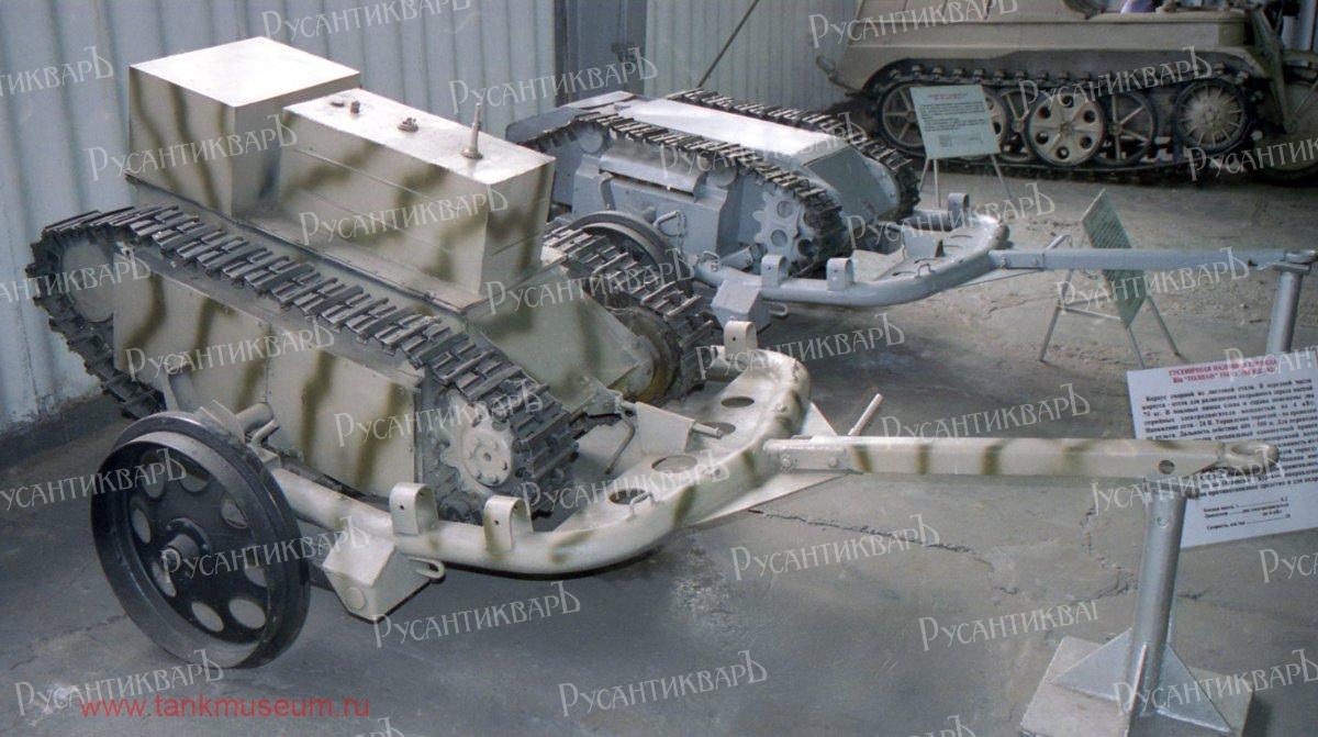

Немцы в апреле 1942 года обзаводятся такой подвижной миной на гусеничном ходу - leichte Ladungstraeger B-III «Goliath». Она имела габариты 1.5 х 0.85 х 0.56м, вес 370 кг. Заряд взрывчатки составлял 60 кг тротила или пентрита. Она имела два электромотора по 2.5 квт мощностью каждый. Питание моторы получали от 12-вольтовых аккумуляторов. Управление и инициирование взрыва осуществлялось посредством кабеля связи длиной 1.5 км. Катушка с кабелем помещалась в мине и провод разматывался по мере движения мины. Скорость могла достигать 10 км в час. До января 1944 года фирмы Боргвард и Цюндап выпустили в общей сложности 2650 мин «Голиаф». ФОТО 1, 2 ,3, 4
Такое явно недостаточное количество самоходных мин не могло решить вопрос успешной борьбы с советскими тяжёлыми танками, а развернуть массовое производство большего количества столь сложных механизмов, которые к тому же использовали в большом количестве остро дефицитные материалы (медь, свинец) и остродефицитные электромоторы, немецкая промышленность не могла.
К тому же быстро выяснилось, что «Голиафы» весьма уязвимы на поле боя. Они легко выводились из строя ружейно-пулемётным огнём, поскольку были довольно заметны. Разрывы артснарядов и миномётных мин перебивали кабель управления. Попытки заменить электромоторы на бензиновые мотоциклетные двигатели и оснастить мину бронёй толщиной до 10 мм ( leichte Ladungstraeger B-V «Goliath») привели лишь к увеличению общего веса до 430 кг, снижению надёжности. Хотя их изготовили 4604 экземпляра, однако в войсках попытки использовать «Голиафы» всех модификаций против советских танков оказались безуспешны. Достоверных сведений о том, что «Голиафом» удалось уничтожить хоть один танк, не имеется.
Против неподвижных объектов типа фортификационных сооружений (ДОТы, ДЗОТы, бронеколпаки) Голиафы действовали достаточно успешно, но основное применение они нашли как средство доставки на минные поля противника удлиненных зарядов разминирования «Бангалорская торпеда». Дело в том, что оператору крайне сложно, если вообще возможно, с расстояния 200-1200 метров определить взаимное положения мины и танка и точно навести её на цель. Ничего здесь не решали и попытки замены уязвимого проводного управления радиоуправлением. Оператор не в состоянии удовлетворительно отслеживать одновременно перемещение танка, плохо заметной мины и определять расстояние от мины до цели и курсовой угол. ФОТО 5
В общем-то, именно это последнее обстоятельство привело к тому, что и сегодня, когда технически возможно создание подвижных управляемых мин, их нет на вооружении ни одной страны мира.

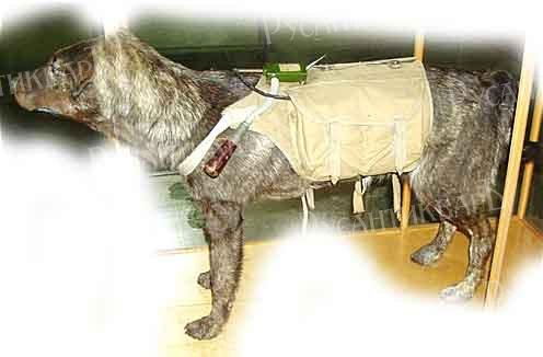

Итак, было предложено использовать собак для доставки противотанковых мин к атакующим вражеским танкам. Энтузиасты заявляли, что возможно также посылать собак для уничтожения вражеских танков ещё до начала атаки, т.е. на исходные позиции танковых подразделений.

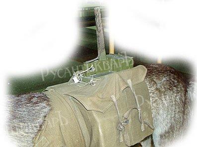

Сама мина представляла собой брезентовый вьюк, надеваемый на собаку. В этом вьюке в боковых сумках размещались два тротиловых заряда массой по 6 кг каждый. На спине на деревянном седле размещались взрывное и расцепное устройства. Взрывное устройство, в зависимости от задачи, могло варьироваться. Либо это было взрывное устройство с наклонным датчиком цели, либо взрыватель замедленного действия.
Предполагалось, что прибыв к нужному месту (которое собака определяет сама или с помощью сигналов свистком хозяина), собака оценит наиболее выгодные с точки зрения уничтожения объекта место и время, потянет зубами рычаг, находящийся слева от морды. Въюк разъёмный. ФОТО 6 Он оснащён замком аналогичным замку парашютного ранца (на одном клапане вьюка конуса с отверстиями, на другом люверсы. Люверсы удерживаются на конусах с помощью шпилек, соединённых тросиком, который протянут к рычагу). Когда собака потянет рычаг, замок раскроется и вьюк упадет на землю перед танком. Собака возвращается к хозяину, а танк, наехав на датчик цели, подрывается. Полагали, что такую собаку можно будет использовать многократно и не только для уничтожения танков, но и для уничтожения неподвижных объектов, совершения диверсионных актов на вражеских складах боеприпасов, горючего.

1, 2, 3, - Подвижная мина на гусеничном ходу «Голиаф», она же –
гусеничная наземная торпеда «Голиаф».

«Goliath E»
Sd.Kfz. 302
«Gerät 67» «Goliath V»
Sd.Kfz. 303a
«Gerät 671» Sd.Kfz. 303b
«Gerät 672»
Общие данные
Производители Borgward
Borgward, Zündapp & Zachertz
Года производства апрель 1942 — январь 1944 апрель 1943 — сентябрь 1944 с ноября 1944
Количество 2650 4604 325
Стоимость ~3000 RM
~1000 RM
ТТХ
Масса 370 кг
365 кг 430 кг
Взрывчатые вещества 60 кг 75 кг 100 кг
Длина/ширина/высота 1,50 м / 0,85 м / 0,56 м
1,62 м / 0,84 м / 0,60 м 1,63 м / 0,91 м / 0,62 м
Привод 2 электродвигателя по 2,5 кВт
(Bosch MM/RQL 2500/24 RL2) 2-цилиндровый двухтактный двигатель; 703 см³ / 4500/мин, 12,5 л. с.
(Zündapp SZ7)
Скорость 10 км/ч
11,5 км/ч
Топливо не применяется 6 л
Радиус действия 0,8—1,5 км
6—12 км (6—8 км по бездорожью)
Клиренс
11,4 см 16 см 16,8 см
Ров
60 см 85 см 100 см
Броня (передняя) 5 мм сталь
10 мм сталь
Sd.Kfz. 302
Sd.Kfz. 303a
«Gerät 672»
Общие данные
Стоимость ~3000 RM
~1000 RM
ТТХ
Масса 370 кг
365 кг 430 кг
(Zündapp SZ7)
Скорость 10 км/ч
11,5 км/ч
Клиренс
Ров
60 см 85 см 100 см
10 мм сталь

6. Собака со съёмным вьюком ВВ.
7. Собака с вьюком - взрывное устройство с наклонным датчиком цели (деревянным штырем).
8. Тренировка собаки-противотанкиста (современная реконструкция).
