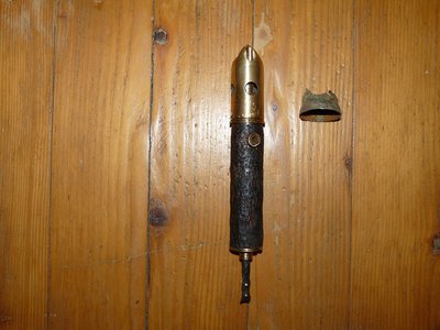

Универсальная (винтовочная и ручная) граната Universalgranate
Граната, как следует из названия, действительно универсальна. Допускается ее применение в качестве ручной, винтовочной и метаемой с помощью катапульты.
Сама граната состоит из корпуса, смонтированного в нем взрывателя, заряда ВВ и шомпола.
Корпус гранаты имеет цилиндро-оживальную форму, причем в его первой трети расположен взрыватель гранаты. Верхняя часть корпуса тонкостенная с отверстиями для прохода набегающего потока, одета методом горячей посадки на толстостенную нижнюю часть. Корпус в нижней части имеет вкладную трубку с насечкой для улучшения осколочного действия и донную пробку, имеющую трубку для ввинчивания шомпола или же крюка для переноски.
Головная часть корпуса содержит ударник с массивным маховиком-турбикой, имеющим хвост с резьбой, ввинченный в прилив головной части. Ниже, в направляющей чашке, расположен капсюль. Под капсюлем расположена пороховая камера с пердаточным зарядом из пороховой мякоти. За первой камерой имеется вторая камера, с отверстием в боковой части для установки дистанционного запала в случае применения гранаты как ручной. За этой камерой расположен детонатор и разрывной заряд гранаты.
Для выстрела гранатой необходимо зарядить в винтовку «Манлихер» обр 1895 г. холостой патрон, уперев ее прикладом в землю придать ей наклон около 50 градусов. После этого шомпол вставляется в ствол, наводка уточняется и производится выстрел.
При выстреле набегающим потоком, действующим на гранату в полете, раскручивается турбика и ею освобождается ударник, становясь в боевое положение. После удара о преграду ударник накалывает капсюль, вызывая последовательное возгорание пороха в обеих камерах, что приводит к взрыву детонатора и всего заряда.
Если граната используется в качестве ручной, то на нее одевается специальный колпак, в отверстие второй пороховой камеры вставляется стандартный терочный инерционный запал по типу запала гранат Zeitzundergewehrhandgranate со свинцовым шариком. Перед броском шарик срывается и терка поджигает фитиль-замедлитель. После его выгорания в пороховой камере воспламеняется порох и срабатывает детонатор.
Кроме того, если граната применяется как ручная, шомпол заменяется специальным крюком для переноски на поясе. К надеваемому колпаку прикреплен также матерчатый парашют-стабилизатор на веревке, упорядочивающий полет гранаты. Другим концом веревка парашюта-стабилизатора крепится к ввинчиваемому крюку для переноски.
В таком же виде граната может метаться из катапульты, в последнем случае выдергивание терки происходит за счет силы инерции при резком броске гранаты.
Несмотря на универсальность гранаты и неплохое действие по цели, эта остроумная и изящная конструкция была сложновата для военного времени. Гранаты, применяемые только в качестве ручных были куда дешевле, а Zeitzundergewehrhandgranate хотя и имела двойное назначение, была проще по конструкции.
Поставлялись Universalgranate в укупорке (ящик) по 42 штуки, причем в комплект входили 30 шомполов, 30 холостых 8 мм патронов (3 картонные коробки по 10 патронов), 2 устанавливаемых на винтовку прицелов по типу квадранта с отвесом и 2 инструкции. Таким образом, предусматривалось применение 12 гранат в качестве ручных или же метаемых катапультой.
Прицел имел деления, соответствующие дальности полета гранаты при угле наклона, приданном оружию. Это простое приспособление значительно повышало точность огня гранатой.
Русское описание гранаты и инструкция по ее применению времен Первой мировой войны.
Устройство гранаты.
Австрийская универсальная граната состоит из трех отдельных корпусов.
Первый корпус гранаты (1) состоит из точеной стальной тонкостенной трубки длиной 85 мм., имеющей внизу внутреннюю, а вверху наружную резьбу. В нижнюю внутреннюю резьбу ввинчивается стальное дно (2), имеющее навинтованное гнездо для ввинчивания шомпола, когда пользуются гранатой как ружейной, и для ввинчивания стержня (3) с приклепанным крючком для носки на пояс и ушком для закрепления шнура с парашютом (4) из промасленной материи, когда пользуются гранатой как ручной. Внутри корпуса (1) помещается вторая стальная точеная трубка (5), имеющая продольную и поперечную канавки, служащие для дробления этой трубки на большое число осколков. Внутри трубки (5) в металлической оболочке помещен разрывной заряд (6). состоящий из прессованной пикриновой кислоты.
Второй корпус гранаты (7) состоит из точеного стального двойного стакана, разделенного перегородкою, в которую с двух сторон запрессованы пороховые замедлители.
Нижний стакан конуса (7) имеет две внутренние нарезки: одну для соединения с корпусом (1), вторую для закреплония втулки (8) с капсюлем-детонатором. Между ввинченной втулкой (8) и перегородкой образовавшаяся камора заполняется черным порохом. Сбоку каморы имеется навинтованное очко для завинчивания гайки (9), удерживающий входящий в камору конец бикфордова шнура, соединенного с терочным приспособлением (10).
Верхний стакан корпуса (7) имеет внутреннюю нарезку, и при ввинченной втулке (11) образовавшаяся верхняя камора также заполняется черным порохом.
Во втулку (11) вставлен малый капсюль-воспламенитель (12), удерживающийся гайкою (13) с отверстием в центре. В верхнюю часть втулки (11) вставлена шайба (14), направляющая винт пропеллера.
Третий корпус гранаты (15) состоит из латунного точеного колпака, такого же диаметра как и корпус (1), с конической головкой. В головке просверлены четыре отверстия вдоль оси колпака, кроме того по окружности колпака (15) просверлены еще 4 отверстия. В центре головки имеется навинтованное очко для помещения стального винта пропеллера (16). Заточенный конец винта имеет острое жало. Пропеллер (17), алюминиевый с 4-мя лопастями, удерживается на винте (16) гайкою и контргайкою. Колпак (15) имеет по окружности два выреза, которыми и удерживается на корпус (7), входя в соответствующие два выступа на нем. Имея в виду, что такое соединение колпака (15) с корпусом (7) ненадежно, для предупреждения смещения колпака и перемещения пропеллера, колпак (15) закрывается латунным предохранительным футляром (18), в дне которого приклепан штифт (19). Штифт (19) служит для удержания пропеллера в верхнем положении при перевозке и носке гранаты.
Терочное приспособление (10) - следующего устройства. Конец бикфордова шнура, выходящего наружу, охвачен стеклянной бумагой, шершавой стороной наружу, которая привязывается к шнуру бечевкою. Поверх стеклянной бумаги прилажены три бечевки, концы которых покрыты зажигательным составом и заключены в чехольчик из проолифованной материи. Таким образом, при выдергивании этих бечевок концы их, освобождаясь из чехольчика, проходят между стеклянной бумагой и перевязкой, от трения о которую и должны загораться. Терка завернута в просмоленную матерчатую ободочку. Сверх оболочки надевается еще вторая в два оборота, тоже просмоленная. Вверху обе эти оболочки привязываются к бикфордову шнуру бечевкой. Внешняя оболочка стянута внизу не туго бечевкой, и через отверстие пропущены концы бечевок терки, к которым привязывается пеньковая петля. Сверху внешняя оболочка покрыта толстым слоем воска, которым и замазывается петля для предупреждения случайного воспламенения терки.
2. - Действие гранаты как ручной.
Освободить от воска петлю терки и, сняв футляр с колпака, взять гранату в правую руку. Пропустить указательный палец левой руки в петлю шнура, резким движением выдернуть терку и немедленно бросить гранату по направлению цели. Через 5 секунд должен последовать взрыв гранаты.
Ударное приспособление, назначенное для взрыва гранаты при падении, действует следующим образом. Благодаря имеющемуся парашюту граната будет падать головой вниз. Пропеллер, вращаясь, вывинтит и приблизит жало к малому капсюлю-воспламенителю. При ударе в землю колпак налезет на корпус, и жало воспламенить малый капсюль. Пламя передается сперва в верхнюю, потом в нижнюю пороховую камору и воспламенить капсюль-детонатор, который вызовет взрыв всей гранаты.
3. - Действие гранаты как ружейной.
Вывернуть стержень с парашютом и ввернуть шомпол. Вставить гранату шомполом в ствол австрийской винтовки и Снять предохранительный футляр.
Зарядить винтовку положенным для этой стрельбы патроном (без пули) и выстрелить.
Во время полета гранаты пропеллер, вращаясь, приблизить жало винта к малому капсюлю, и при падении гранаты на землю колпак налезет на корпус и воспламенит малый капсюль. Пламя передается сперва в верхнюю, затем в нижнюю пороховую камору и воспламенить капсюль-детонатор, который вызовет взрыв всей гранаты.
Принимая во внимание, что в описанной гранате имеются две пороховые каморы и два замедлителя, можно предположить, что, когда граната действует при ударе в землю - образовавшееся газы в верхней пороховой каморе выбрасывают гранату из земли, предварительно воспламенив замедлитель. В таком случае гранаты должны разрываться на некотором расстоянии от земли на воздухе.

В разборе, на фото все полный дезактив!
